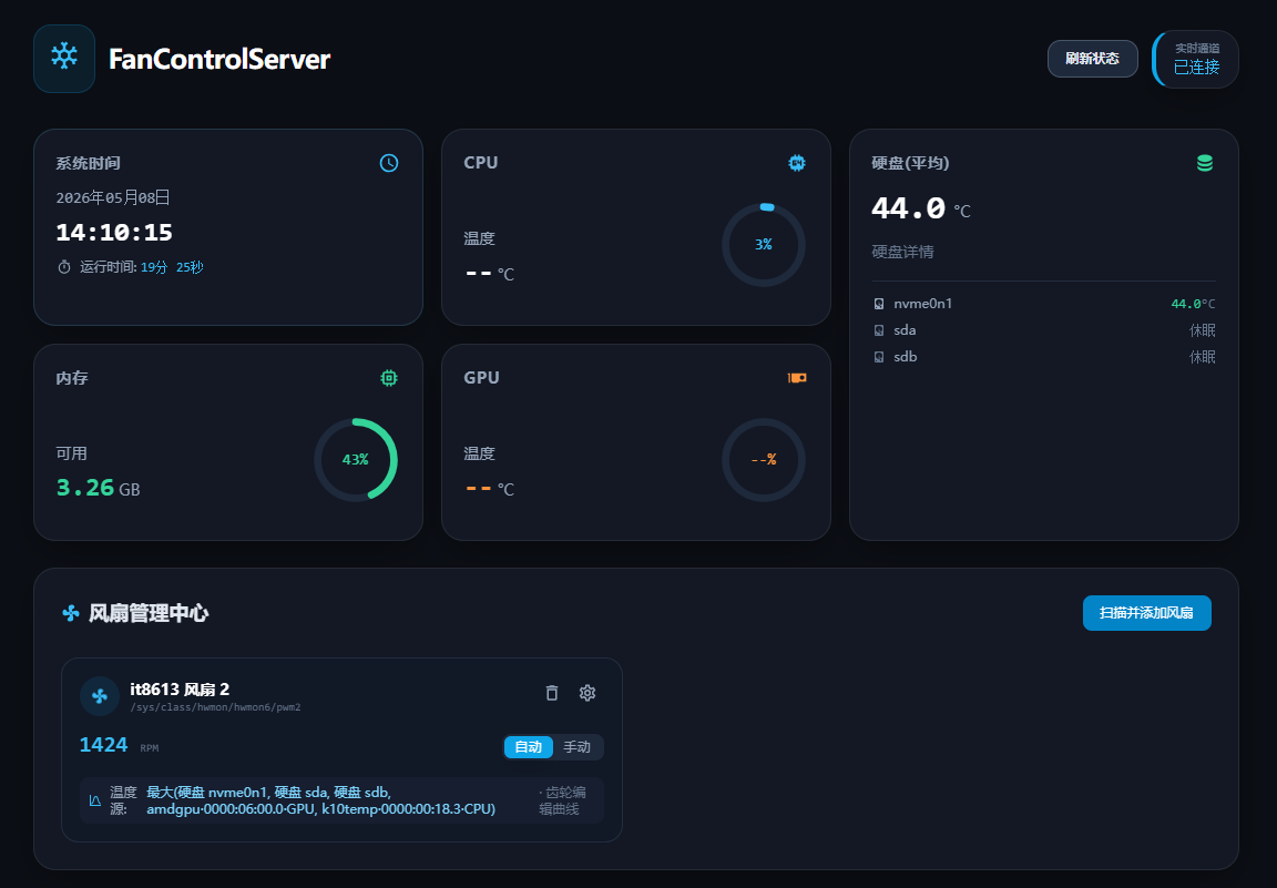

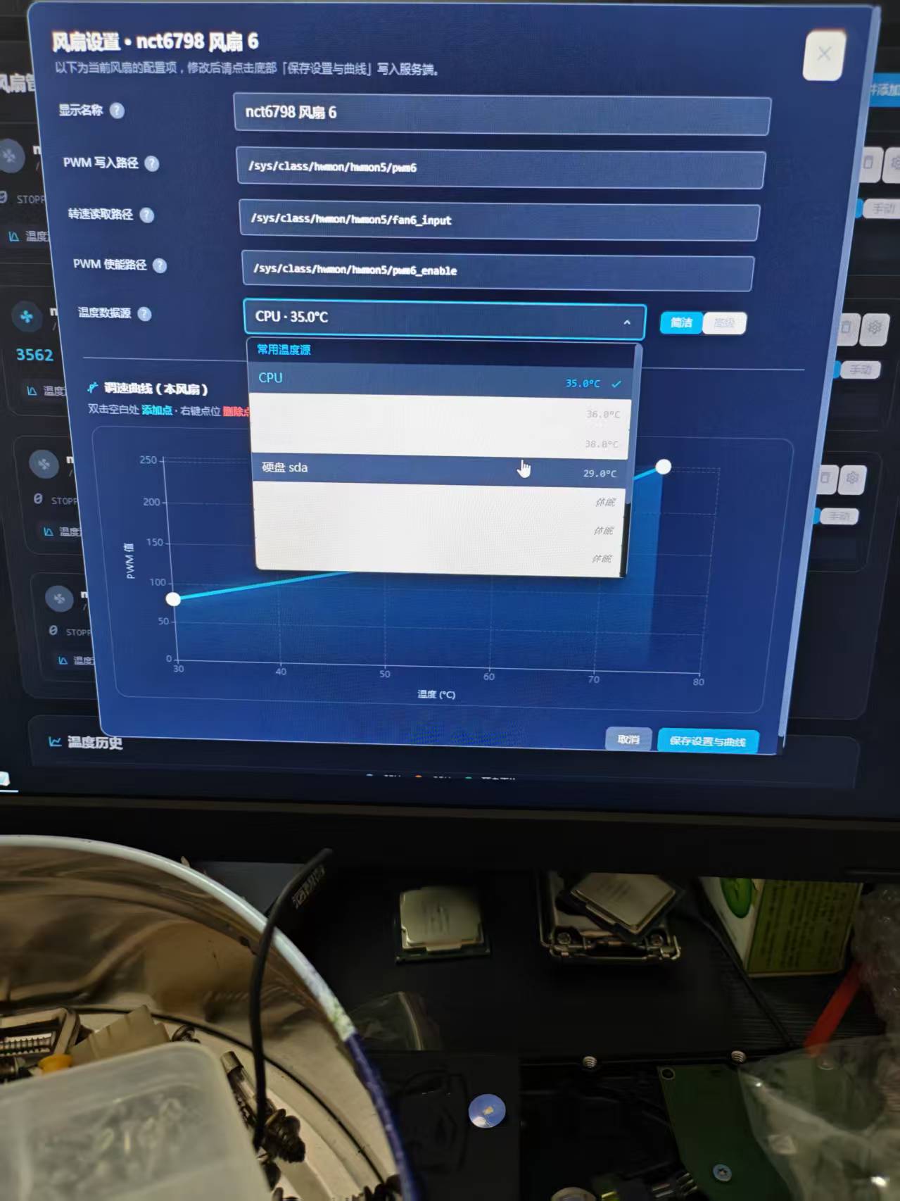

1、精粤B550i+amd 5600G,无法读取CPU温度,无法读取GPU温度;
2、传感器为Nuvoton NCT6793D,需要手动加载驱动;验证成功,可加载风扇;
3、硬盘平均温度无法单独选择硬盘,nvme硬盘会拉高硬盘笼里硬盘温度,设置曲线的时候需要考虑nvme硬盘的影响。
暂时遇到这些问题。懒得折腾,用bois的调速策略,现在噪音也不大,暂时卸载了。
我查了一下。我的主板 CPU 温度(5600G) → hwmon3 → k10temp GPU 温度(核显) → hwmon2 → amdgpu 硬盘 → hwmon0/1 主板 → hwmon4 如果遍历的话,应该能读取到cpu温度和gpu温度。但是现在读取不到,还不知道  详情 回复
2026-4-30 11:17
100
2026-4-30 11:17:16 显示全部楼层
2、传感器为Nuvoton NCT6793D,需要手动加载 ...
我查了一下。我的主板
硬盘 → hwmon0/1
主板 → hwmon4
如果遍历的话,应该能读取到cpu温度和gpu温度。但是现在读取不到,还不知道原因。

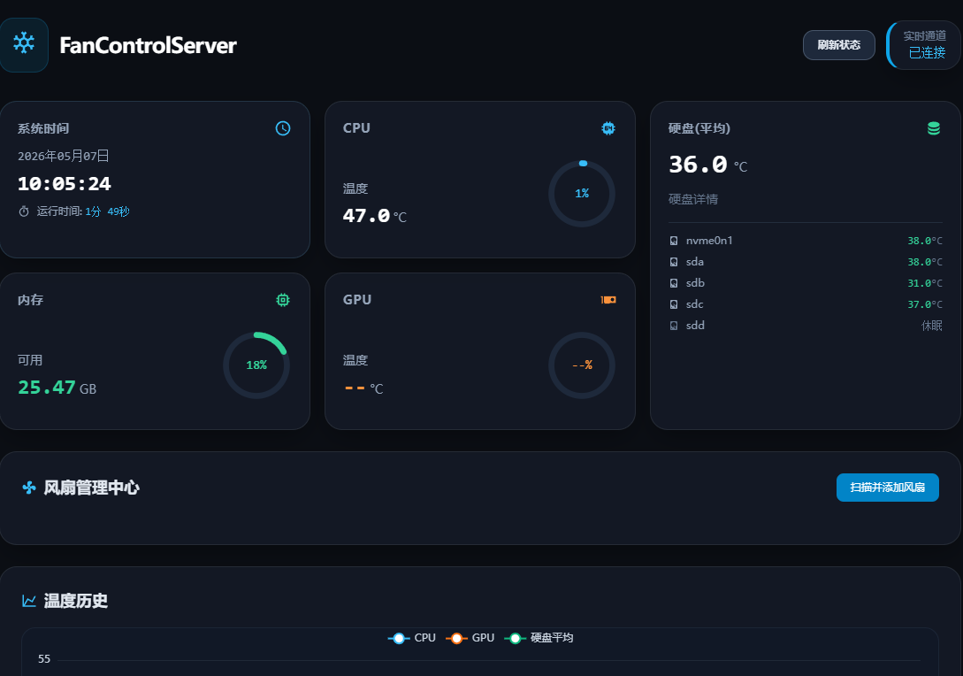

2026-5-7 10:06:20 显示全部楼层
image.png很不错的工具!给楼主点赞!就是没弄明白,为什么没有读出独立显卡的温度?
可能缺少驱动,我在飞牛里的资源管理器也不显示gpu温度,所以这个我就没处理  详情 回复
2026-5-7 23:42
94

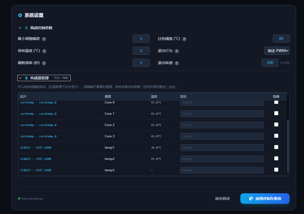

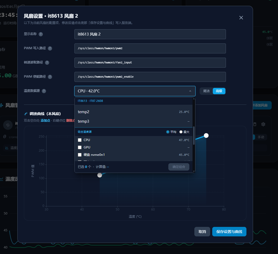

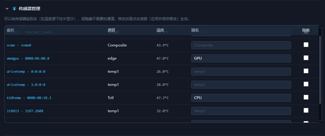

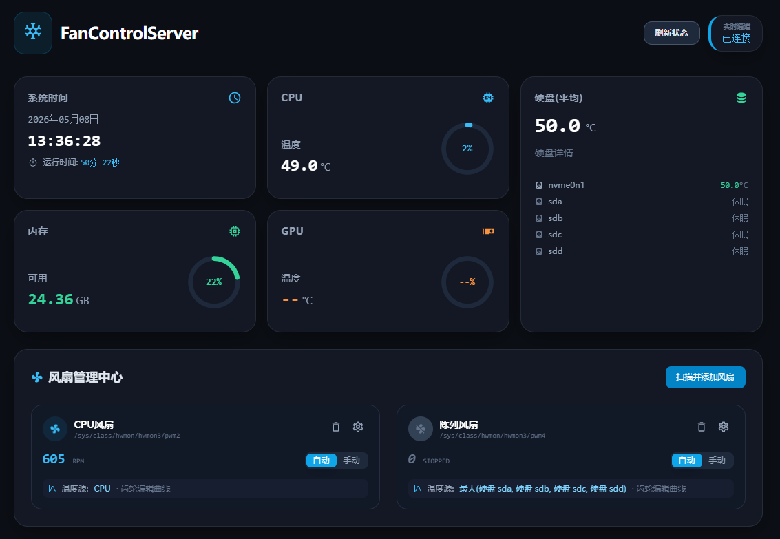

FanControlServerApp v1.1.0-beta.1 更新内容
下载地址
https://github.com/guan-ry/FanControlServerApp/releases
upload 附件:FanControlServer.zip
更新日志
新增功能
  • 温度源全面增强:支持任意 hwmon 传感器作为风扇温度源
  • 新增组合温度源:可对多个温度源取平均值最大值
  • 温度源下拉支持简洁/高级双模式:简洁模式显示常用聚合源;高级模式按芯片分组,可从所有传感器中自由选取
  • 新增传感器管理面板:可对任意传感器设置别名(自定义显示名称)或隐藏不需要的通道
问题修复
  • 修复曲线计算、CPU使用率异常、配置保存丢失等稳定性问题

新更新了一个版本,温度源可以指定具体的传感器了,可以看下是否满足你要求了

2026-5-8 13:28:41 显示全部楼层
感谢LZ的插件,已经替换coolercontrold了,我的使用场景下几乎完美了。
能不能再优化一个功能,CPU这种传感器的调整,能coolercontrold那样,设置为系统默认,就是让主板调整,硬盘或其他的设备通过软件来调整
就是一个风扇使用bios调整,一个使用软件调整,这样吗  详情 回复

2026-5-8 14:12:13 显示全部楼层
在另外一台AMD的NAS中发现CPU和GPU温度没有识别,在底部传感器那边能看到,可以帮忙优化一下,谢谢
下个版本修改下这个地方  详情 回复
2026-5-8 18:58
uio
是的,多一个选择可以选择bios控制。主要是添加到软件后能看看转速。谢谢lz  详情 回复

另外我看到目前你是这样的逻辑:“SATA 硬盘休眠时将保持当前风扇转速”,不能增加一个选择可以选择不按这个逻辑,这样硬盘休眠后风扇可以停转,主要是适合主板和机箱硬盘分层的机箱。再次感谢handshake
https://github.com/guan-ry/FanControlServerApp/releases 1.2.0版本加了, 温度失效策略算停转  详情 回复
