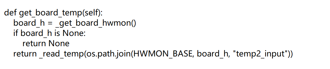

2026-6-14 22:29:57 显示全部楼层

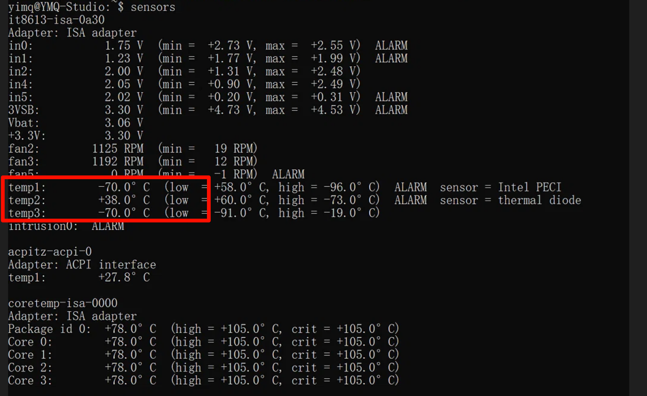

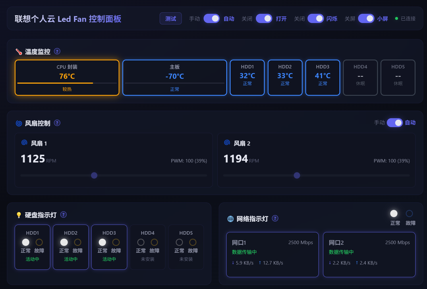

Clip_2026-06-14_22-27-12.png大佬好,X1S主板温度读错了,排查了下应该是读取temp2。
2026-6-14 23:01:51 显示全部楼层
哈哈AI帮助下自己动手了。把hw_monitor这个文件里的temp1改成temp2,成功读取主板温度了。
temp 1、2、3 我这显示一样的,所以直接取值的1;应该有部分机器temp1 和 temp3没接传感器造成的读取异常,下一个版本我做一下兼容处理应该能解决。  详情 回复

2026-6-15 14:30:47 楼主 显示全部楼层

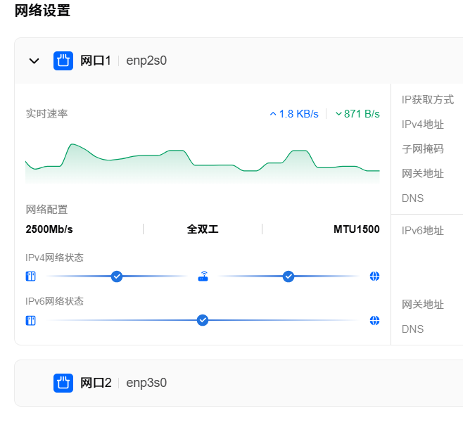

现在就网卡读不到数据了,建议风扇规则应该把硬盘温度压在50度以下,最好不长时间超过45度,以保护硬盘,增长其寿命!望采纳,谢谢辛苦付出
cpu占用怎么这么高啊!更新到0.8.6看看呢,因为x1、x1s物理网口飞牛系统下固定为enp2s0、enp3s0,这里就直接采集的物理网口数据,你查看看日志里面关于网口部分的信息是什么? 风扇转速是根据联想原系统的控制逻辑优  详情 回复

凌烨 发表于 2026-6-17 16:00
现在就网卡读不到数据了,建议风扇规则应该把硬盘温度压在50度以下,最好不长时间超过45度,以保护硬盘, ...

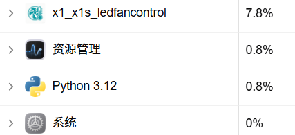

风扇转速是根据联想原系统的控制逻辑优化后的四档调节,根据设想,普通文件拷贝、持续读写但非满负荷状态温度大概38°C ~ 45°C        ,而cpu温度会更高,风扇直吹硬盘,基本40%~70%转速足够**回去了。不过没在热天气测试过,需要验证。

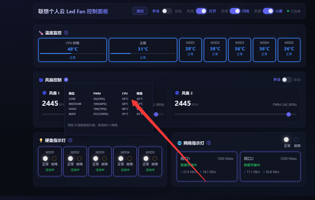

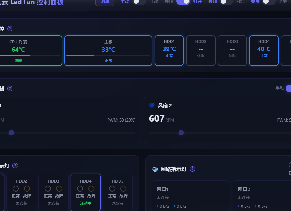

image.png老哥,真心感谢,能否在这里增加自动风扇调整逻辑,可以根据自行调整的风扇比例自动运行。
有空了再做吧。  详情 回复

网卡硬件命名没问题,换了个网卡也不行。
cpu占用周期循环,不到十秒一个循环
没得机器也没法找原因,x1、x1s有部分工程机与零售版硬件上有区别,只能准确找原因兼容处理。帖子里面公布github地址,有机器的同道能共同维护优化了。  详情 回复

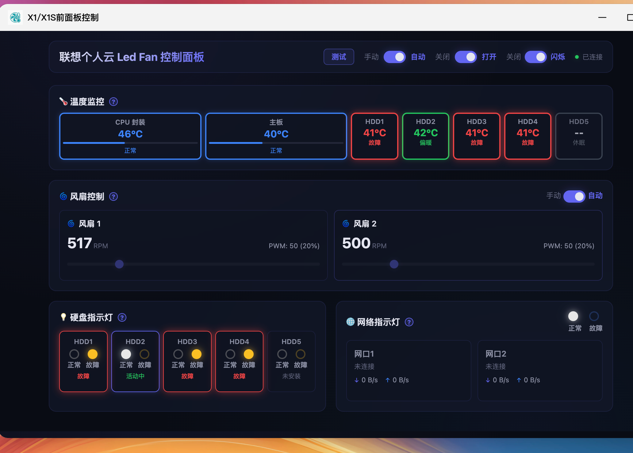

2026-6-20 09:41:42 显示全部楼层

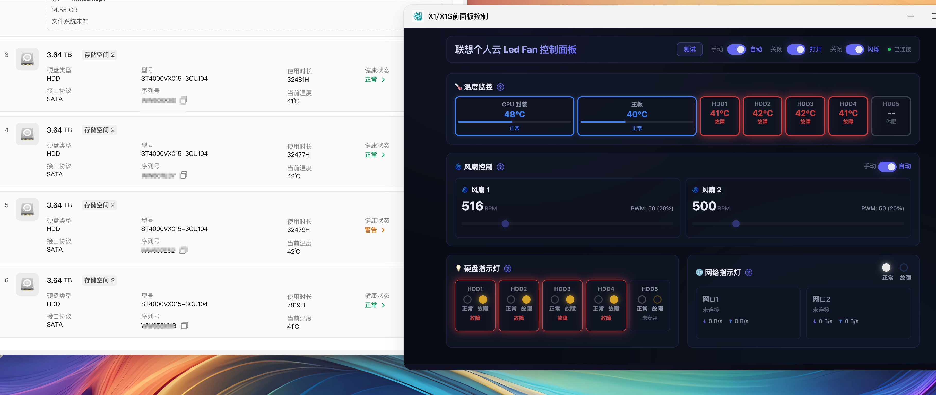

跑着就闪故障了。还能花花绿绿的lol 这4个机械组的raid5
过几分钟又绿了自己好了不知道咋回事。

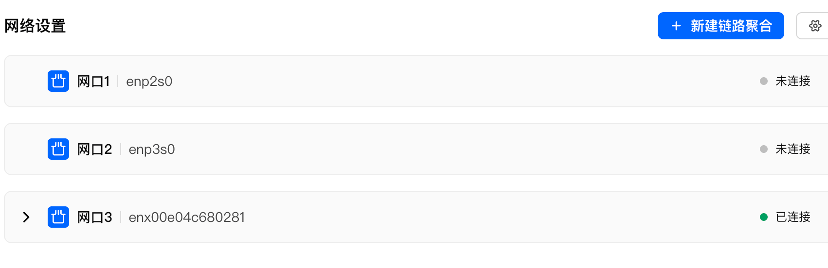

还有我的网卡用了usb转2.5G,有办法识别一下不?
问ai说有bug,改下代码就好了  详情 回复
2026-6-21 11:09

gsoft 发表于 2026-6-20 09:41
跑着就闪故障了。还能花花绿绿的  这4个机械组的raid5
过几分钟又绿了自己好了不知道咋回事。
问ai说有bug,改下代码就好了
晚点回去仔细看看  详情 回复

X1s小屏显示CPU占用不对吧
晚点回去查查原因  详情 回复
有空了再做吧。
感谢感谢,静候佳音  详情 回复

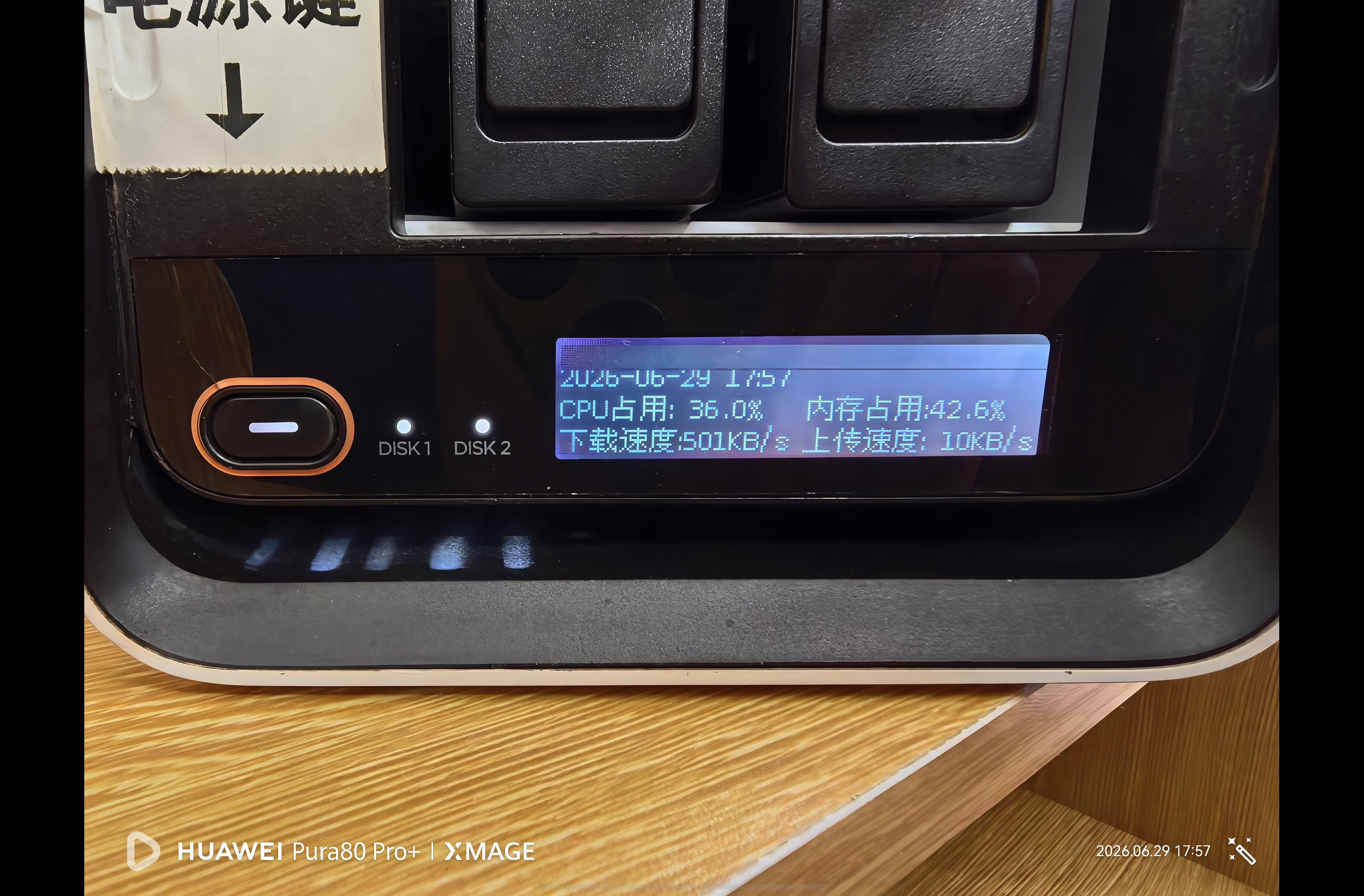

2026-6-29 18:02:40 显示全部楼层
联想x20(x100,n5105)可以使用,显示正常,指示灯工作也正常!
提个建议,风扇能不能支持自定义曲线条件,自定义多少温度多少转速
可以上架到飞牛试试?
CPU占用显示的不对,不过也无伤大雅了,平时也不看。希望能增加自定义温度转速吧  详情 回复
2026-6-29 18:06

2026-6-29 18:06:47 显示全部楼层
提个建议,风扇能不能支持自定义曲线条 ...
太六了,膜拜大佬
