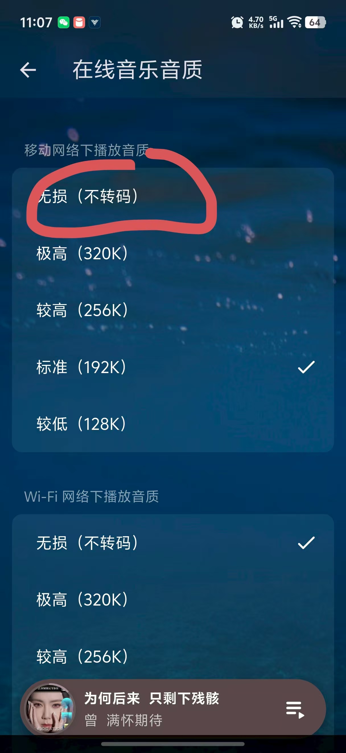

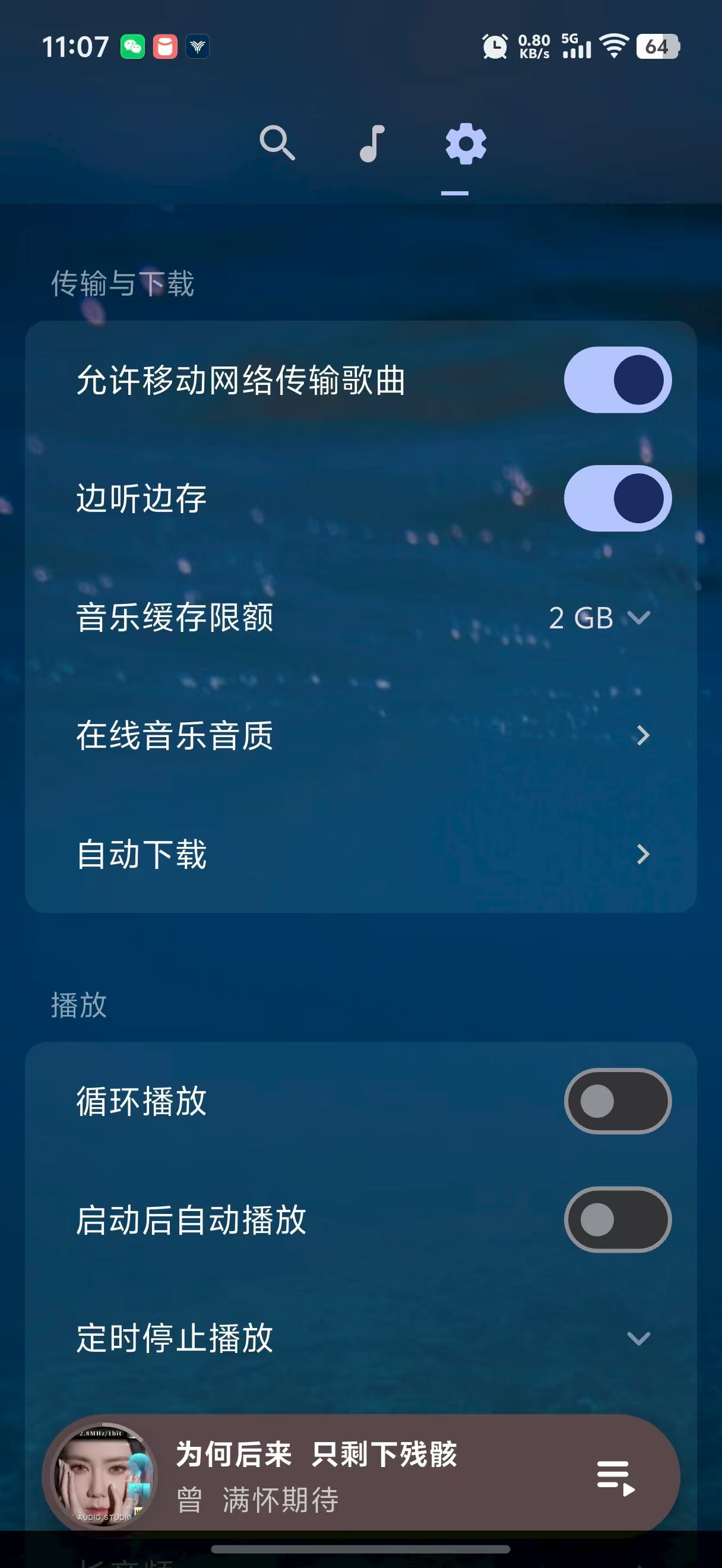

2025-9-22 11:13:33 显示全部楼层
[quote][size=2][url=forum.php?mod=redirect&goto=findpost&pid=175109&ptid=14177][color=#999999]donleo 发表于 2025-9-17 10:15[/color][/url][/size] 我也是,不知道是为什么?[/quote]
可以做如下设置:
1、在配置文件里面打开服务器端的转码(可节约流量)
打开navidrome安装目录下的navidrome.toml文件,添加以下内容并保存后重启navidrome
# 启用用户界面中的转码配置
ND_ENABLETRANSCODINGCONFIG = true
# 配置ffmpeg路径,飞牛默认是以下路径,如果自己修改过以实际为准
FFmpegPath = "/usr/bin/ffmpeg"
2.音流设置里的在线音乐音质-里面选择移动网络下不转码,无损音乐会耗费流量
飞牛安装的不能直接修改啊,有其他方法吗  详情 回复
