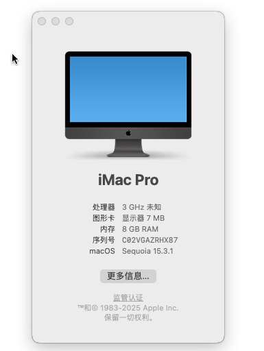

算是成功运行了,等后续大佬出驱动教程了,目前手上也没有显卡去直通,只能暂时这样了

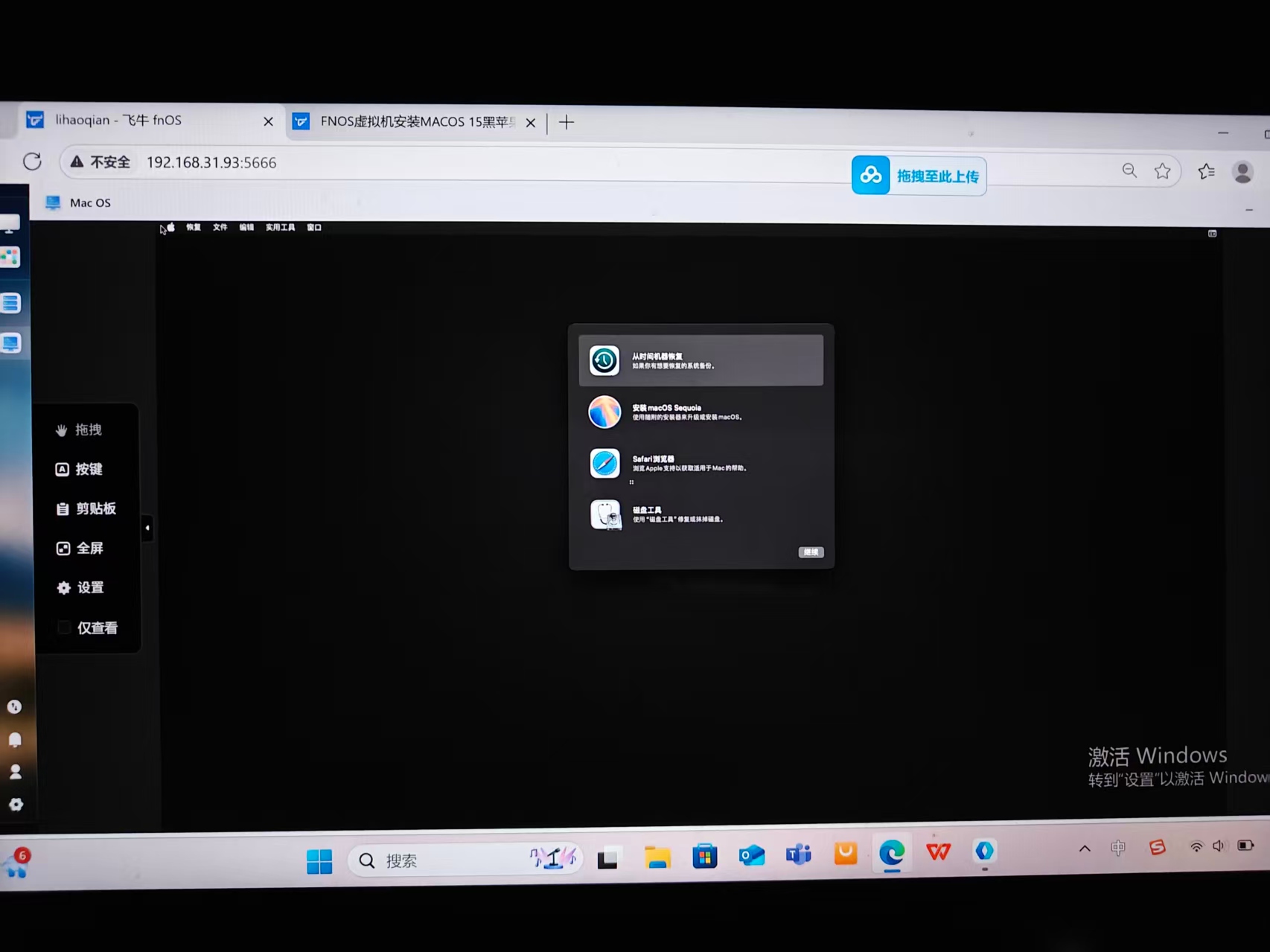

2025-6-25 11:10:29 显示全部楼层
经测关闭VNC剪切板就可以vnc控制安装 如果碰到类似直通usb 引导USB正常但是进入安装界面后无法控制可以尝试关闭VNC剪切板来vnc安装
还真可以控制了  详情 回复
2026-1-3 12:14
补充关闭VNC剪切板 然后GPU类型使用 virtio-gpu 可以使用飞牛的vnc控制  详情 回复

2025-6-28 21:50:32 显示全部楼层
隔壁老沈 发表于 2025-6-25 11:10
经测关闭VNC剪切板就可以vnc控制安装 如果碰到类似直通usb 引导USB正常但是进入安装界面后无法控制可以尝试 ...
感谢!鼠标可操控了!  详情 回复
2026-2-8 12:22
牛 感谢 解决问题了  详情 回复

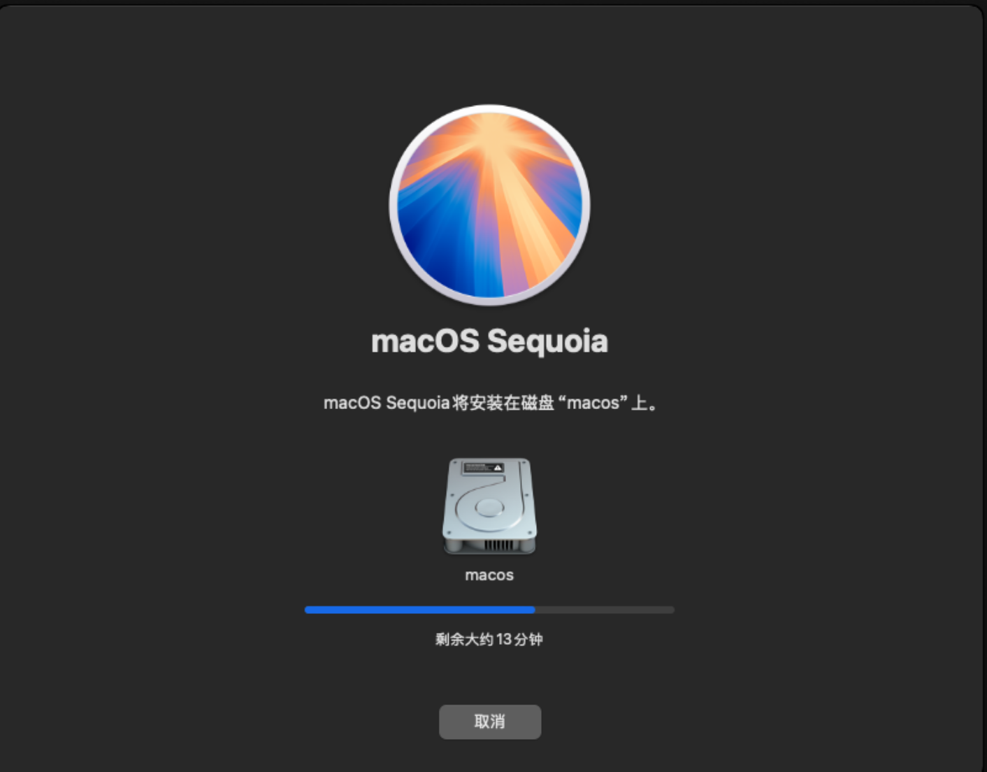

2025-7-27 18:16:40 显示全部楼层
卡在剩余12分钟怎么办
想问下卡12分钟怎么处理的  详情 回复

2025-8-26 11:16:35 显示全部楼层
其实没有 发表于 2025-7-27 18:16
卡在剩余12分钟怎么办
想问下卡12分钟怎么处理的

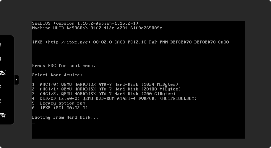

2026-1-3 11:39:19 显示全部楼层
蛋黄蘇 发表于 2025-4-27 15:18
楼主,在把efi文件夹拉到1g里之后关机,启动还是进入HOTPE里面怎么办?怎么才能进入黑苹果的安装界面?
解决咯吗,我也是这样了

2026-2-5 22:09:54 显示全部楼层
选择 Install MAC OS 后能,鼠标用不了,可以通过tab切换选择到 磁盘工具,但是鼠标用不了,点击不了继续,是啥情况,回车也没反应

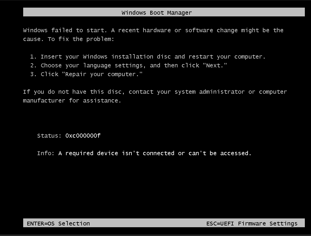

2026-2-7 09:10:42 显示全部楼层
我的名字有 发表于 2025-4-23 14:45
一直重起回到这个界面啥情况
我也是这个情况,解决了吗

大师求助,mac安装画面之后,vnc的鼠标就无法操控了,这个问题怎么解决的?
感谢大师们,问题解决了按照下面的设置配置。后记住一定关闭粘贴板功能!
主板
固件
CPU类型
CPU限制
内存限制
GPU类型
Q35
UEFI
硬件虚拟化
4核
8 GB
virtio-gpu
