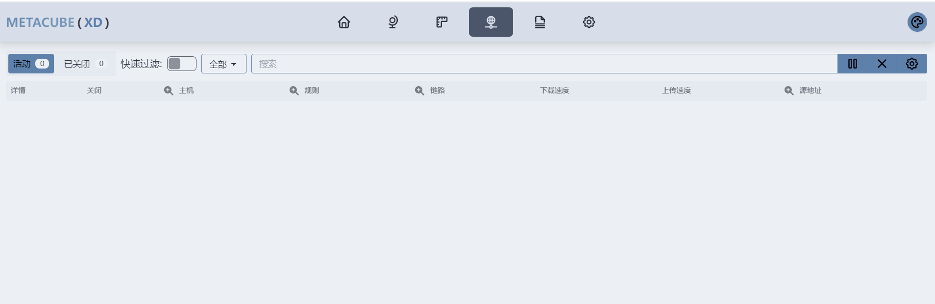

2025-11-6 16:49:21 显示全部楼层
[quote][size=2][url=forum.php?mod=redirect&goto=findpost&pid=196359&ptid=17623][color=#999999]长安x 发表于 2025-11-6 16:47[/color][/url][/size] clash内看节点是正常的,但是nas本身不能访问外网。 求解[/quote]
image.png而且连接监控这个界面看不到任何记录

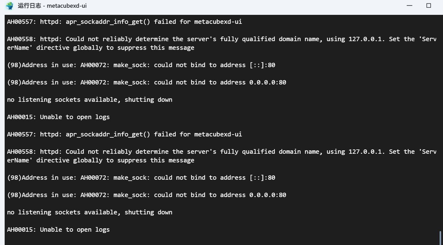

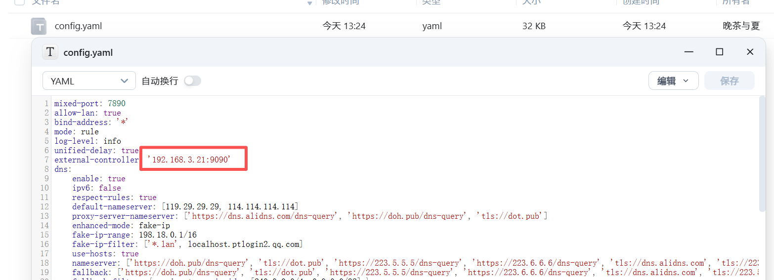

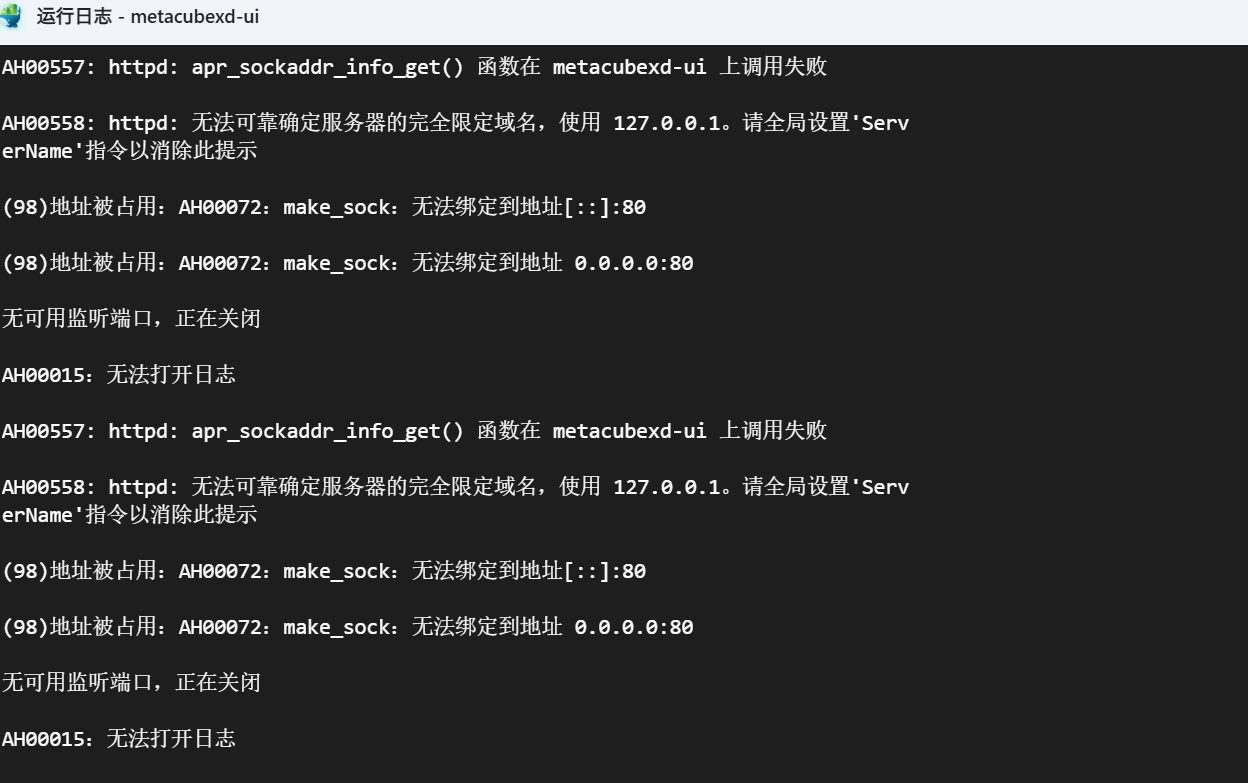

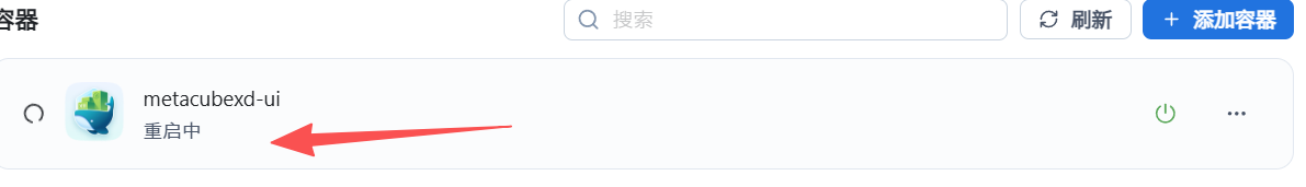

楼主,按照教程一步步来的。把clash的yaml文件复制到clash文件夹里面并且修改了ip地址为nas的设备ip 点击启动却发现容器无限重启怎么办? 附上日志

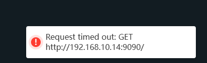

获取节点失败,你机场的yaml文件无法适配这种模式,你可以尝试开头使用我的格式试试。后来多人发生无法使用,这种方法受限很大可以尝试其他方法  详情 回复

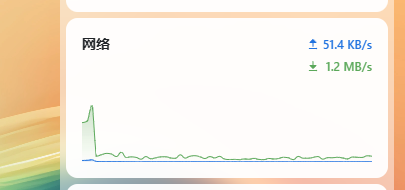

2026-1-10 20:46:42 显示全部楼层
这一步是要怎么操作呀?都配置好了,就是上传下载都是0。看了一圈,好像是这个操作没做
metacubexd-ui里边将添加储存位置,将mihomo用到的config.yaml文件映射到/root/.config/clash/config.yaml

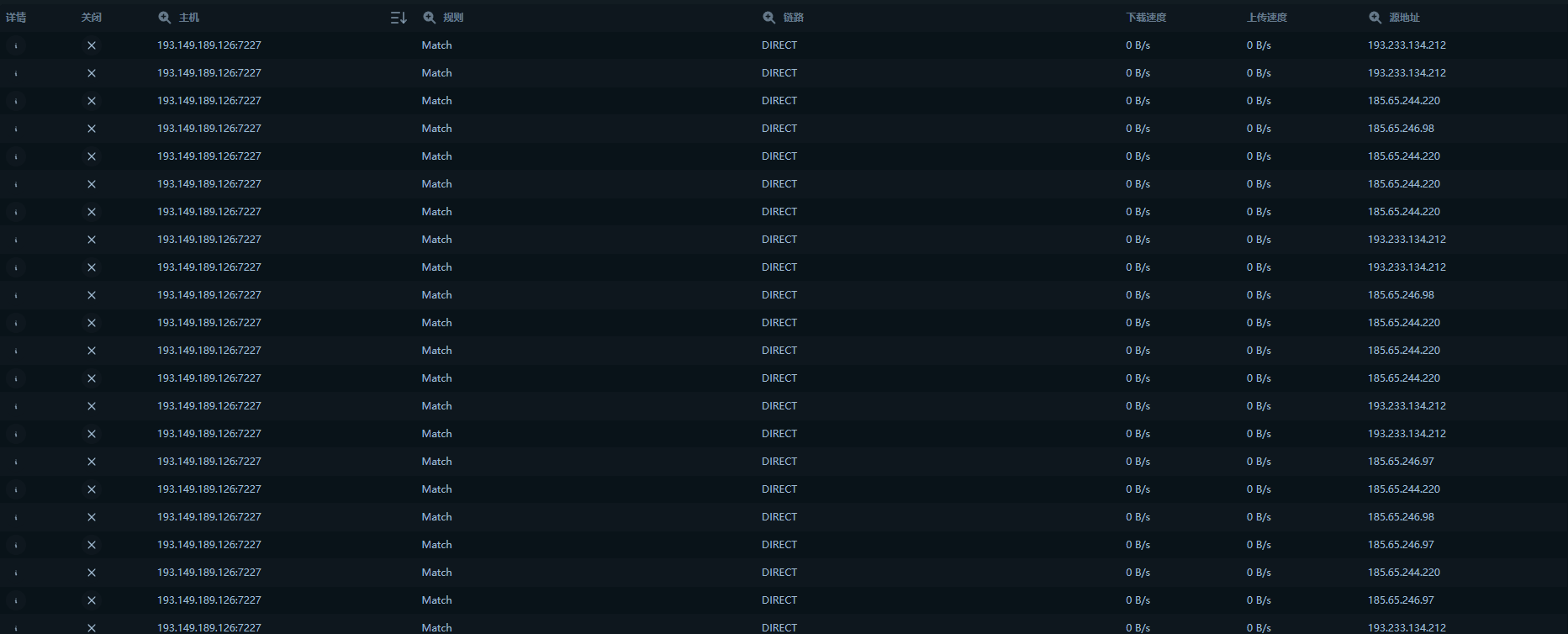

193.233.134.212
185.65.246.98
185.65.244.220
185.65.246.97
193.149.189.126:7227
185.65.245.140:7227
185.65.245.10:7227
45.61.137.126:7227
不知道为什么后台一直在跑这几个ip,跑了几个G。后来我把match直接改成直连了,还是一直有下载流量。

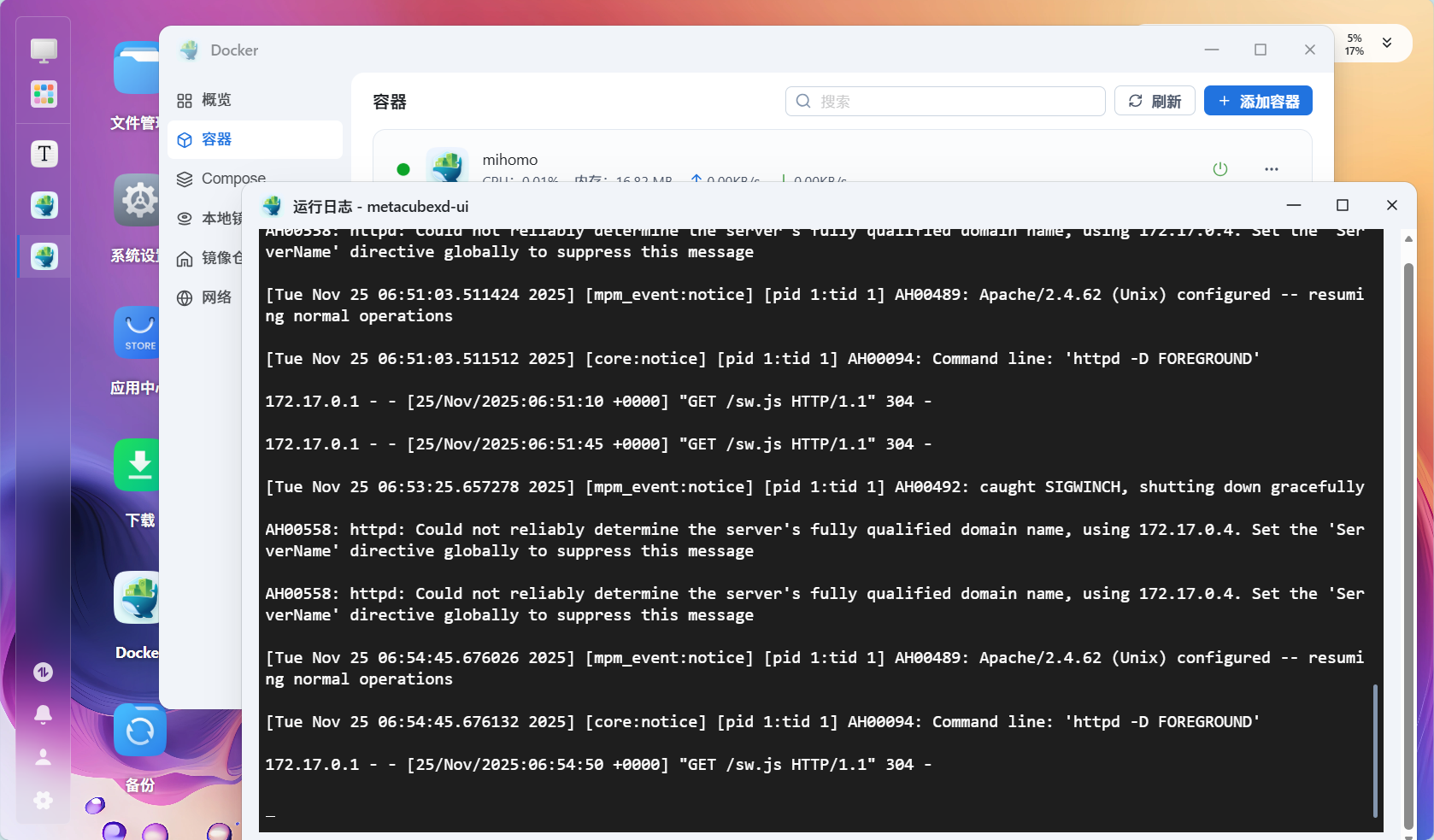

leon12315 发表于 2025-4-29 21:54
一样遇到了Failed to fetch,看日志是缺少MMDB文件,去下一个和config放一起就可以了,去这里下https://git ...
同样的问题,我把日志丢给AI了,AI让我下了5个文件丢在config目录,一次就成功了
大佬,为什么我安装上了,config也是导出来的,但是页面一个结点都没有??重启啥的都不行,也是刚刚更新然后导出的
