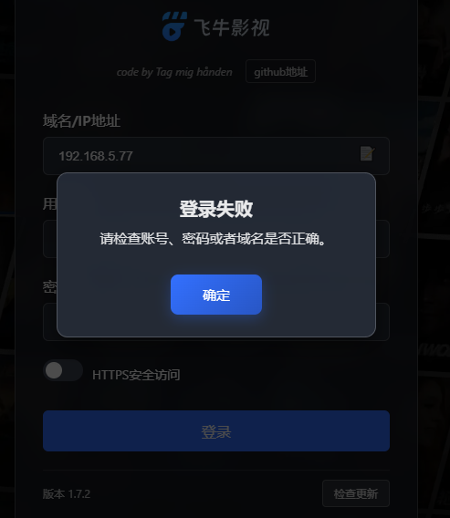

这是怎么 回事?防火墙关闭了的,账号密码肯定没错。
端口没写  详情 回复
2025-8-31 14:22

2025-8-31 14:22:40 楼主 显示全部楼层
端口没写
写了也一样,登录不进去。  详情 回复
2025-8-31 15:04
2025-8-31 15:04:40 显示全部楼层
刚重新搞了一下。
192.168.5.77:5666
非https,非管理员账号才登录进去了。
一开始我用的admin管理员账号,无论如何登录不进去。

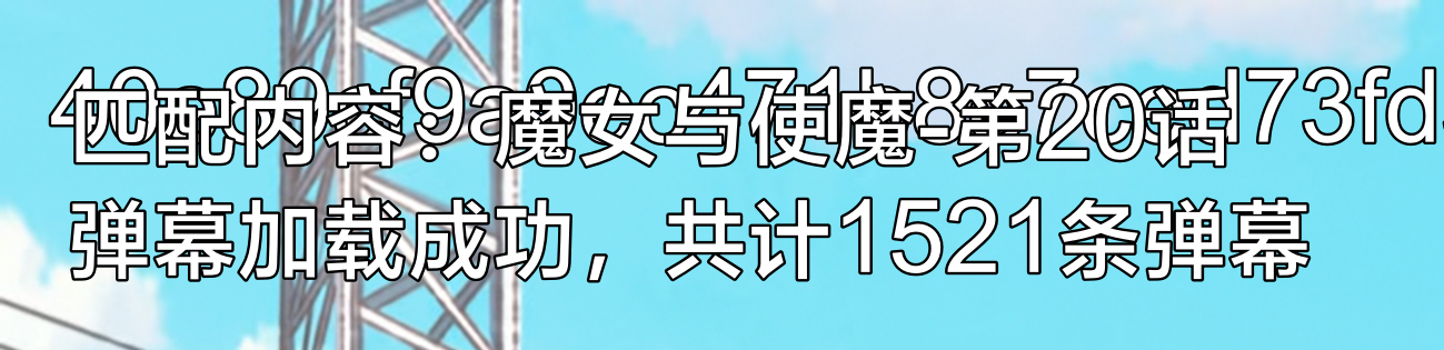

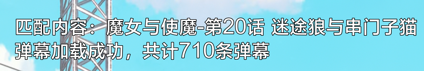

最近注意到一件事情,弹幕和番剧集数似乎对不上号,感觉有点像是全季度弹幕的合集……手动所搜具体集数弹幕数量就会少很多,内容也对得上了
测试了一下,以魔女与使魔为例,直接观看会加载1521条弹幕
如果手动搜索一下具体集数之后,就只剩下710条了,并且还识别到了剧集名称
支持播放列表的时候写的有点问题,后面修复  详情 回复

2025-9-14 14:46:57 楼主 显示全部楼层
格里芬脂肥官 发表于 2025-9-13 11:52
最近注意到一件事情,弹幕和番剧集数似乎对不上号,感觉有点像是全季度弹幕的合集……手动所搜具体集数弹幕 ...
