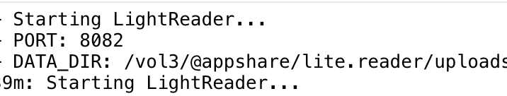

部署后的端口不是安装时填的端口,那部署后端口是可以打开的是吧,就是飞牛打开的那个端口无法打开?  详情 回复
2026-1-14 11:11
169
2026-1-14 11:11:03 楼主 显示全部楼层
对的,安装时我填写的是18082,但是项目实际运行在8082,我猜测FN是跳转的18082端口,才会导致打不开。因为同样的方式,轻课堂就没问题,端口跟安装填写的一致。  详情 回复
2026-1-14 11:30

[quote][size=2][url=forum.php?mod=redirect&goto=findpost&pid=233823&ptid=47447][color=#999999]落地长安 发表于 2026-1-14 11:46[/color][/url][/size] 你先看看你18082能不能打开吧!我自己测试换端口是正常的,你这个打不开应该是其它问题.或者你进文件管理 ...[/quote]
我的项目启动后跑在8082端口,18082肯定访问不通的。你本地更换端口后是正常的吗?
更新了1.0.5,等应用中心显示,重新安装应该就就好了  详情 回复
2026-1-14 16:47

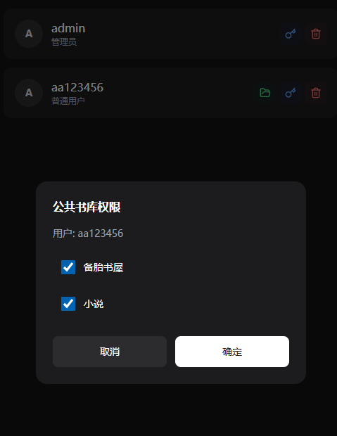

128
2026-1-20 13:50:32 显示全部楼层
等着更新不同用户对公共图书馆不同权限。。。。
不是已经有了么  详情 回复
2026-1-20 14:05
169
2026-1-20 14:05:10 楼主 显示全部楼层
不是已经有了么
???哪儿有啊,再哪儿啊?  详情 回复
2026-1-20 16:12
128
2026-1-20 16:12:31 显示全部楼层
???哪儿有啊,再哪儿啊?

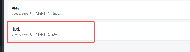

感谢大佬更新哈,我之前添加成功过书库,但是我想添加另一个全pdf的数据的时候不显示了
为啥呢?龙珠的不显示
删了,重新添加行不行。删了没事,不会删数据  详情 回复
2026-1-27 10:02
169
2026-1-27 10:02:48 楼主 显示全部楼层
为啥呢?龙珠的不显 ...
嗯,我把所有书库全删了重新添加,也只有混合mobi和pdf的”书库“能显示出来,”龙珠“还是出不来  详情 回复
2026-1-27 10:22

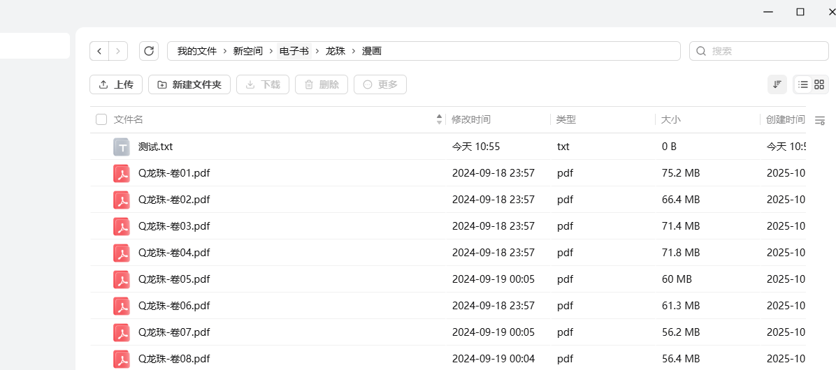

2026-1-27 10:22:25 显示全部楼层
明白了,估计是个bug吧!你随便在龙珠中放一个txt文档,看看能不能扫描出来  详情 回复
2026-1-27 10:39
169
2026-1-27 10:39:45 楼主 显示全部楼层
斯诺克王子 发表于 2026-1-27 10:22
嗯,我把所有书库全删了重新添加,也只有混合mobi和pdf的”书库“能显示出来,”龙珠“还是出不来 ...
28
81
飞牛百度网盘玩家
2026-1-27 10:59:08 显示全部楼层
image.png也没出来,我删掉这个龙珠的书库再添加进来也没扫到
路径给权限了吧  详情 回复
2026-1-27 11:02
169
2026-1-27 11:02:12 楼主 显示全部楼层
路径给权限了吧,不行加群1072565705,传几个pdf到群里,我这边试试

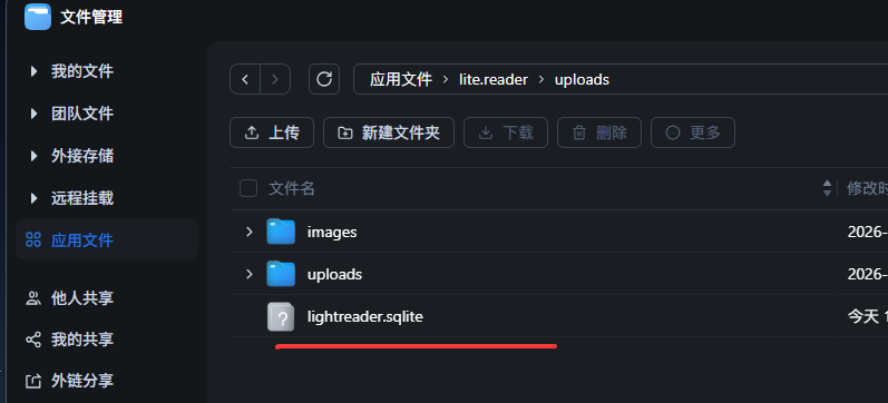

重装1.1.19后无法启用轻阅读,Uncaught Exception: SQLITE_CANTOPEN: unable to open database file,如何解决
提示数据库打不开,你要是书库不多,卸载清数据,重新装吧  详情 回复
2026-2-7 16:39
169
2026-2-7 16:39:55 楼主 显示全部楼层
wuxing850 发表于 2026-2-7 14:34
重装1.1.19后无法启用轻阅读,Uncaught Exception: SQLITE_CANTOPEN: unable to open database file,如何 ...

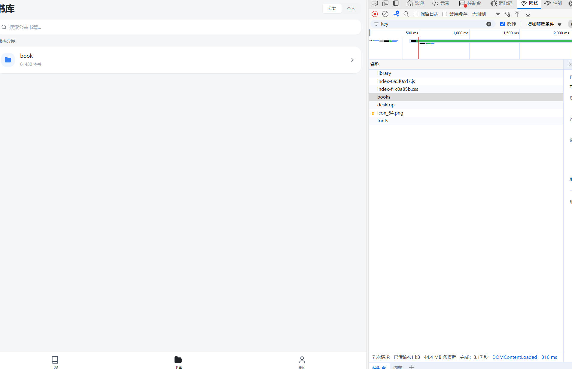

40
61
2026-2-27 11:20:47 显示全部楼层
当书库的书籍特别多的时候,加载会很慢,可以优化下这个问题吗,使用外网访问的时候半天加载不出来,可以看到请求book的时候返回了44MB的数据
收到,这个会优化一下  详情 回复
2026-2-27 14:28

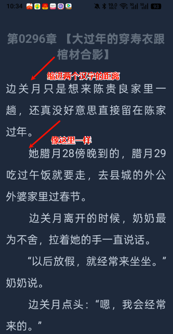

txt格式的章节的首段第一行是否可以往后缩进两个汉字
