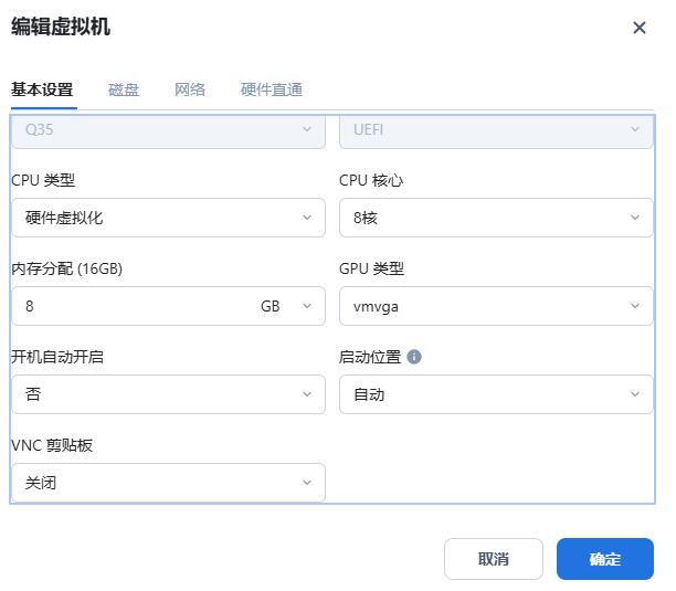

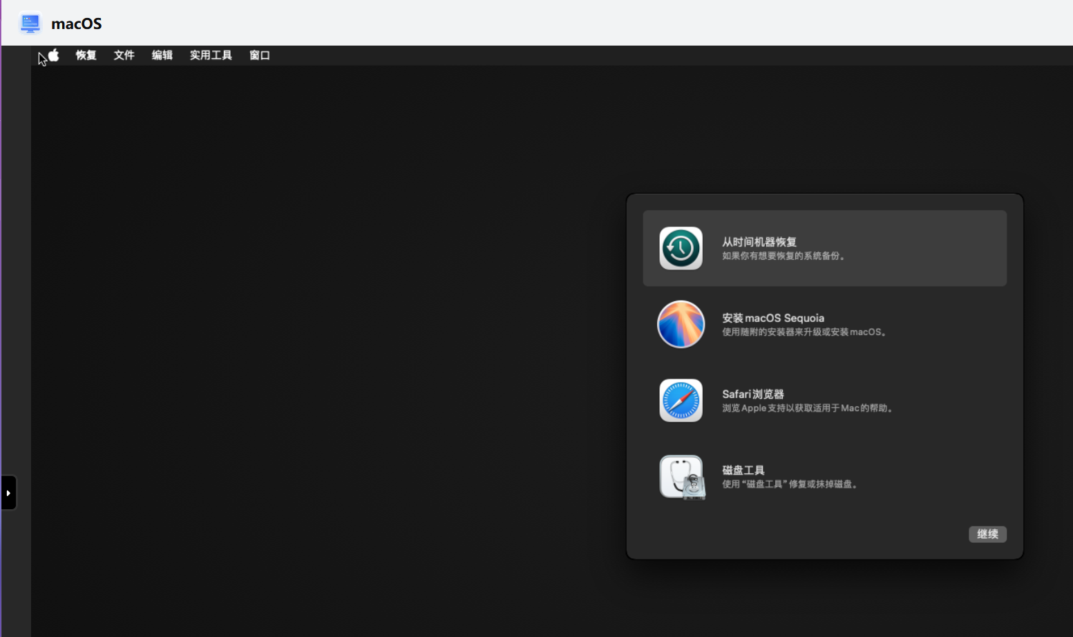

隔壁老沈 发表于 2025-6-28 21:50
补充关闭VNC剪切板 然后GPU类型使用 virtio-gpu 可以使用飞牛的vnc控制
感谢!鼠标可操控了!

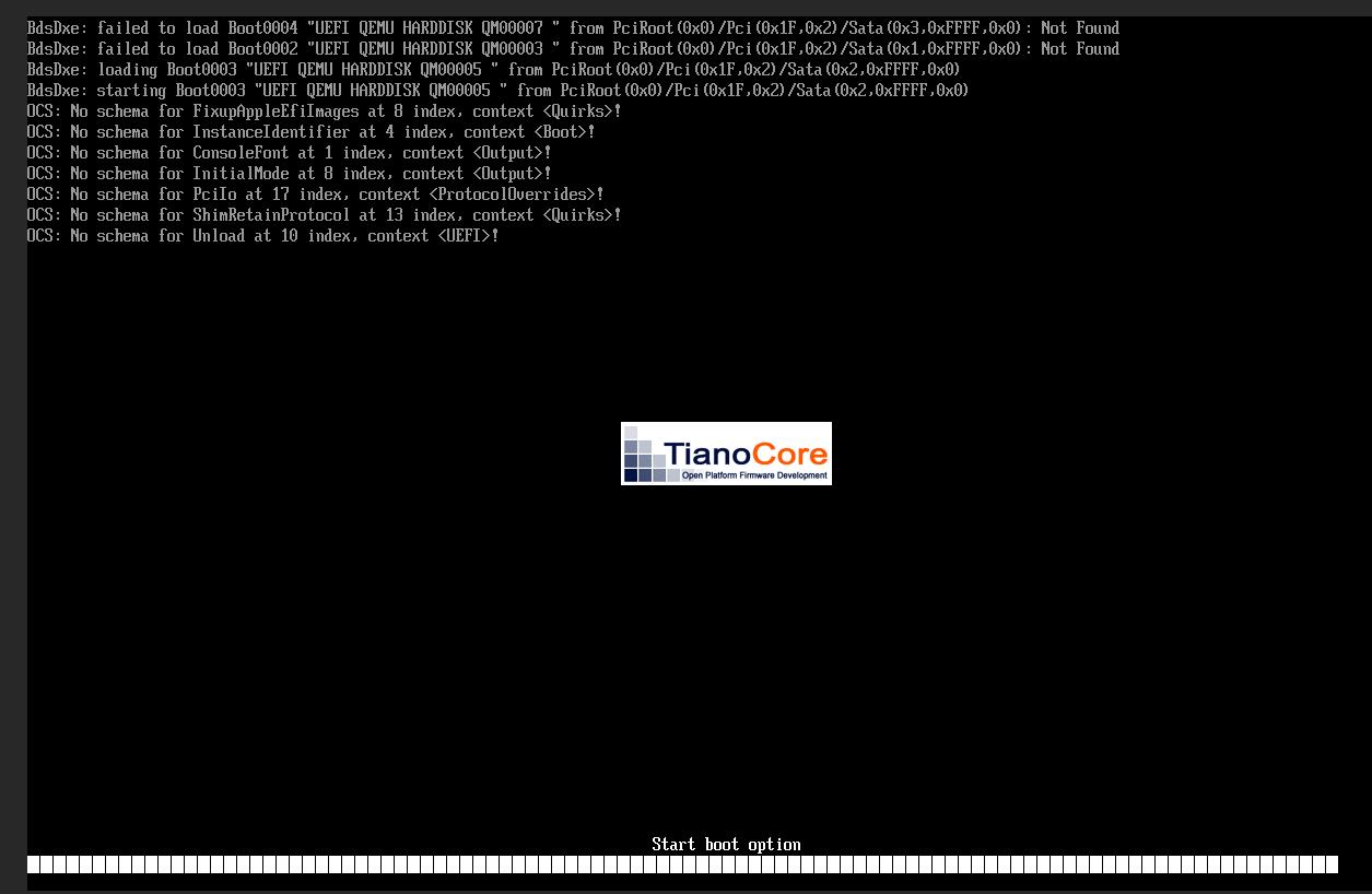

2026-4-11 08:47:58 显示全部楼层
Ronald 发表于 2025-3-31 21:56
重啟後,開始不了安裝MacOS
我也是这个问题,PE操作完重启准备安装时就出现这个界面,我问豆包说是config.plist版本不兼容。你这个问题解决了吗

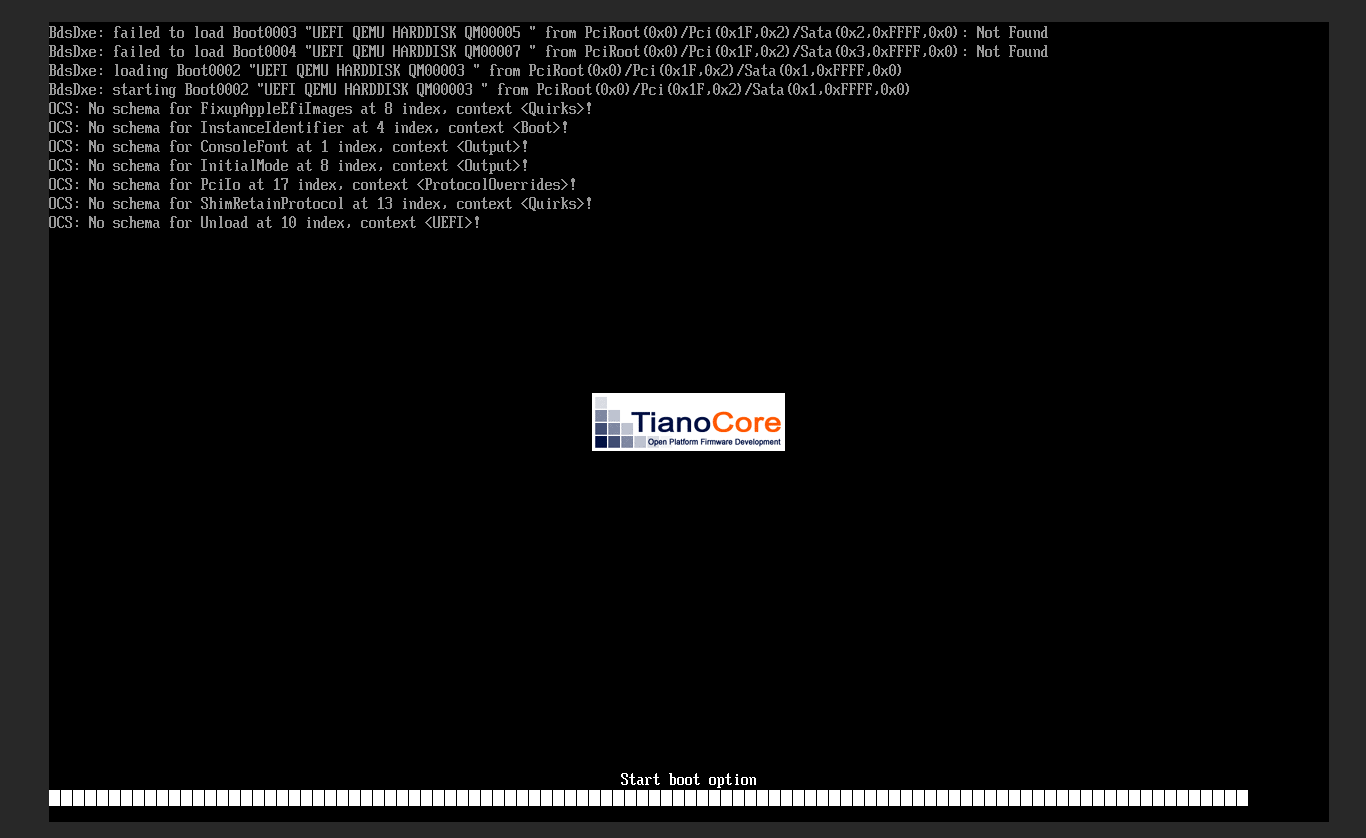

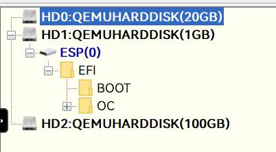

2026-4-11 09:21:10 显示全部楼层
截图20260411090452101.jpg 大佬,我试了N次了,EFI应该没错,用的是和iso镜像在一个目录下的EFI,pe内写盘工具把iso写入到20G盘内,提示完成了,但是DG内看20G盘还和之前一样是空盘,如图所示。无视直接重启进入引导安装界面进不去,没错都是这个报错,CPU核数8,麻烦大佬帮忙看下啥原因。CPU是AMD2600X
