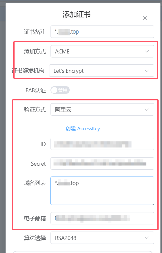

佬一直显示这个:ACME证书申请失败 [*.kknet.online] client.Certificate.Obtain error:error: one or more domains had a problem: [*.kknet.online] acme: error: 400 :: urn:ietf:params:acme:error:dns :: DNS problem: NXDOMAIN looking up TXT for _acme-challenge.kknet.online - check that a DNS record exists for this domain
检查下key输对了没 前面有空格没  详情 回复
2025-2-19 15:56
135
240
fnOS1.0上线纪念勋章社区上线纪念勋章社区共建团荣誉勋章
2025-2-19 15:56:46 楼主 显示全部楼层
检查下key输对了没  前面有空格没
可以了,这里有一个小白很容易忽视的地方就是购买了域名之后要记得看一下dns解析是不是正确的,很多人都是第一次购买域名,需要实名制之后才能去申请证书,我解决掉之后就没问题了,还有就是大佬的luck版本应该是2.1  详情 回复

可以了,这里有一个小白很容易忽视的地方就是购买了域名之后要记得看一下dns解析是不是正确的,很多人都是第一次购买域名,需要实名制之后才能去申请证书,我解决掉之后就没问题了,还有就是大佬的luck版本应该是2.14之之前的,最新的版本ui会有一些变化,如果求稳的话最好把拉取命令和部署命令修改为docker pull gdy666/lucky:2.14.0  部署命令修改为docker run -d --name lucky --restart=always --net=host -v /vol1/@appshare/lucky/luckyconf:/goodluck gdy666/lucky:2.14.0,这样子应该就没什么问题了,感谢大佬您的回复,真是帮助到我了!

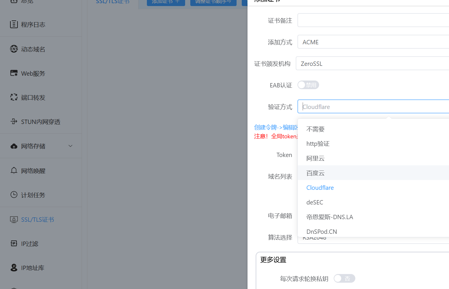

感謝你的幫助. 動態域名我是沒問題, 成功把noip加進去. 但去到SSL/TLS證書這部份, 驗證方式並沒有NoIP的選項可以選擇, 難道我必須使用選單中的DDNS供應商嗎? NoIP提供的並不是什麼token還是key檔, 只是用戶名稱和一  详情 回复
2025-5-11 08:15
38
216
2025-5-11 08:15:53 显示全部楼层
NoIP提供的並不是什麼token還是key檔, 只是用戶名稱和一組**.
有人用NoIP的DDNS, 並在lucky上成功得到SSL和使用反向嗎? 可以指教一下嗎? 謝謝
我隨意選了 http驗證, 日志出現:
ACME证书申请失败 [] client.Certificate.Obtain error:error: one or more domains had a problem: [yamic.ddns.net] invalid authorization: acme: error: 400 :: urn:ietf:params:acme:error:connection :: ----------: Fetching http://yamic.ddns.net:5666/.well-known/acme-challenge/vWwdglzVC8O2w2Y2Vh0c80GeZch-SnagqE__ZAJ44lI: Invalid port in redirect target. Only ports 80 and 443 are supported, not 5666
ACME证书申请失败 [] client.Certificate.Obtain error:error: one or more domains had a problem: [yamic.ddns.net] invalid authorization: acme: error: 400 :: urn:ietf:params:acme:error:connection :: ---------------: Fetching http://yamic.ddns.net/.well-known/acme-challenge/Icovm_kCGz5RWnVbADW16LIMSch0qSyf-T6gkc_75_0: Connection refused

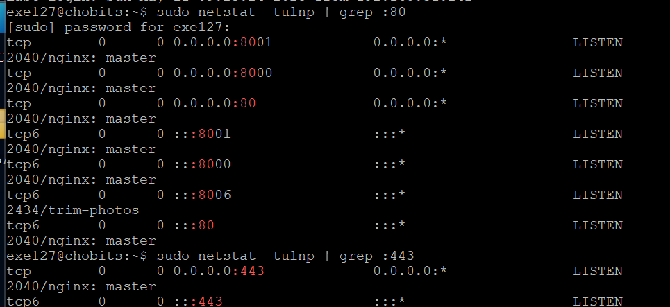

我知道了, 要用HTTP驗證, 但飛牛本身port 80和443都被nginx佔用. 這如何用http驗證呀SSL呀! 求命
好像没占用443口吧,我试了检测,除了我绑的lucky占用了443口外,没其他程序占用的,不过我用的是docker版  详情 回复
2025-5-12 14:47
好像没占用443口吧,我试了检测,除了我绑的lucky占用了443口外,没其他程序占用的,不过我用的是docker版。
我记得第一次用docker装lucky,到了你这步也是失败了,后来我就删了,重装飞牛套件版的lucky,那就没问题,但用不了443端口。为了测试,又卸了飞牛套件版的lucky,重新用docker来装lucky,就443口能用,ssl也没问题了。但就是不能免端口进入内网服务,只能换成其域名+其他端口才可进入
謝謝. 想清楚一點, docker版的lucky,設立反向代理就必須(域名+其他端口), 但如果是飛牛市場的lucky, 就可以用回原來的80端口, 就是不用域名+端口數嗎? 為什麼呢? 我是小白. 謝謝賜教  详情 回复
2025-5-12 16:29

伟xx 发表于 2025-5-12 14:47
好像没占用443口吧,我试了检测,除了我绑的lucky占用了443口外,没其他程序占用的,不过我用的是docker版 ...
為什麼呢? 我是小白. 謝謝賜教
不是的,反而飞牛市场版的lucky的80、443这两个口做反代时都不能用,只有docker版做反代时443才能用,最好用命令查一下这两个口在内网中被什么服务给占了。我查到我内网的443是没服务占用的,所以才用上了,但就是不  详情 回复
2025-5-12 16:39

michael_ey8NV 发表于 2025-5-12 16:29
謝謝. 想清楚一點, docker版的lucky,設立反向代理就必須(域名+其他端口), 但如果是飛牛市場的lucky, 就可 ...
不是的,反而飞牛市场版的lucky的80、443这两个口做反代时都不能用,只有docker版做反代时443才能用,最好用命令查一下这两个口在内网中被什么服务给占了。我查到我内网的443是没服务占用的,所以才用上了,但就是不能免端口进入,正在排查中。
我現在用docker的lucky, 用443做反代, https的網址不用加上443, 看著就是舒服  详情 回复
