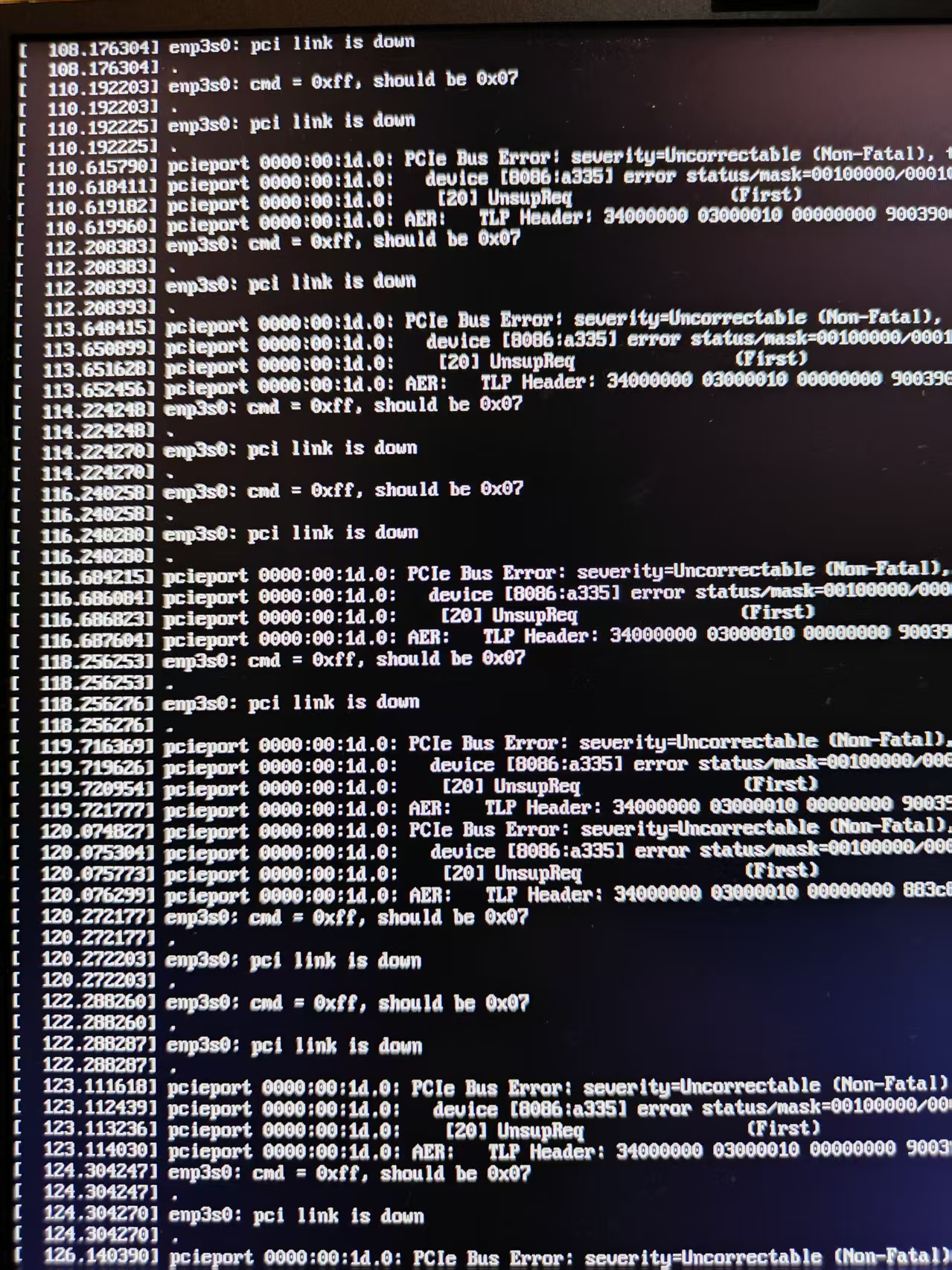

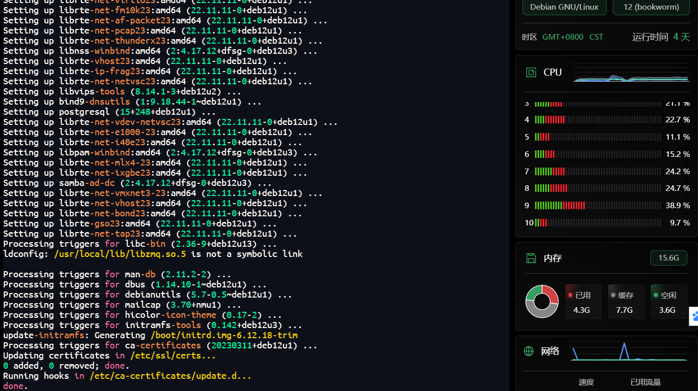

2026-2-3 11:12:08 显示全部楼层
76c5220fcfe092b8803d39645d8f0b2c.jpg升级最新的出现这个问题,不知道怎么回事
我目前已经解决了,是PCIE错误问题导致的,一晚上没有断网错误了,之前一两个小时就断网,怎么重装都没用  详情 回复

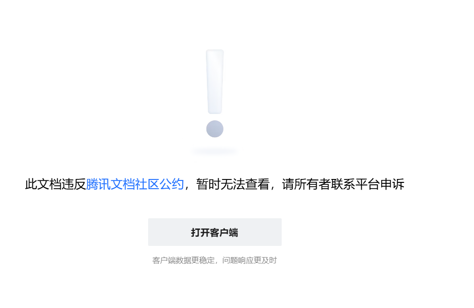

2026-2-3 11:24:03 显示全部楼层
image.png报错了文档,楼主修复下吧有空,申述一下

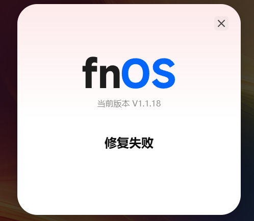

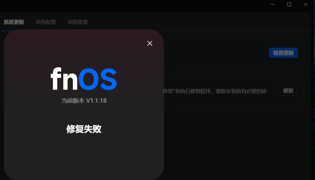

更新失败了,但是版本是1.1.18如图,重启后还是提示新版本如图。然后修复也不行。修复失败如图。

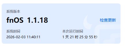

2026-2-3 11:51:56 显示全部楼层

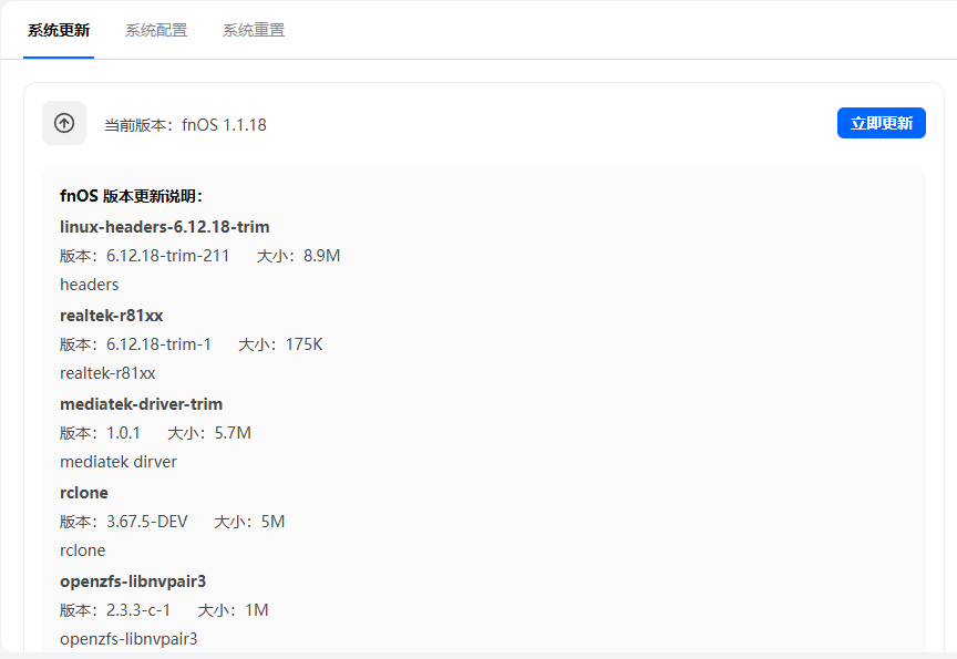

更新到最新版本后还提示更新,但继续更新失败。

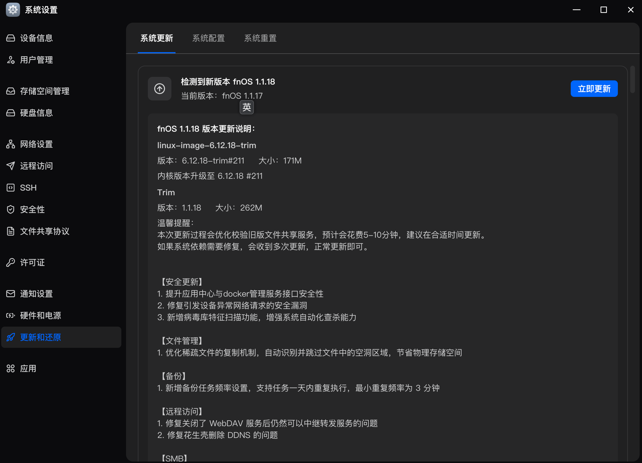

目前版本呢1.1.18,还是提示升级.修复和更新都卡着不动...

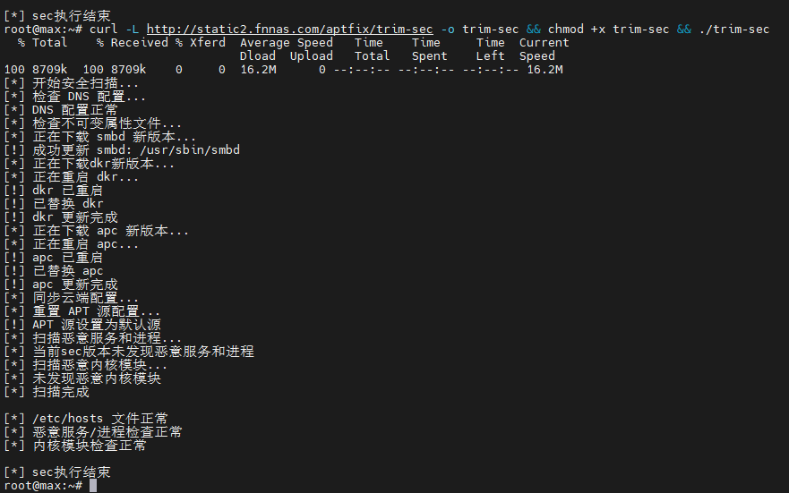

2026-2-3 20:34:51 显示全部楼层
admin@nas:~$ curl -L https://static2.fnnas.com/aptfix/trim-sec -o trim-sec && ch mod +x trim-sec && ./trim-sec
% Total % Received % Xferd Average Speed Time Time Time Current
Dload Upload Total Spent Left Speed
100 8709k 100 8709k 0 0 9849k 0 --:--:-- --:--:-- --:--:-- 9852k

2026-2-3 20:49:30 楼主 显示全部楼层
奶油_LT7wO 发表于 2026-2-3 20:34
admin@nas:~$ curl -L https://static2.fnnas.com/aptfix/trim-sec -o trim-sec && ch                     ...
sudo -i先提权再运行脚本

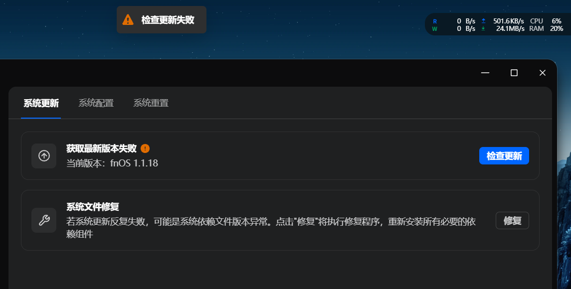

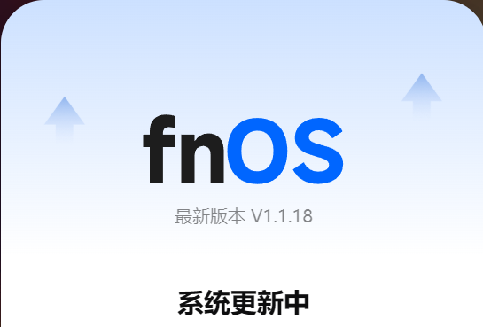

2026-2-4 12:41:44 显示全部楼层
ScreenShot_2026-02-04_123506_554.png一直显示更新中....
然后我用ssh后台更新了一下,
sudo apt update
sudo apt install -f
sudo apt upgrade
