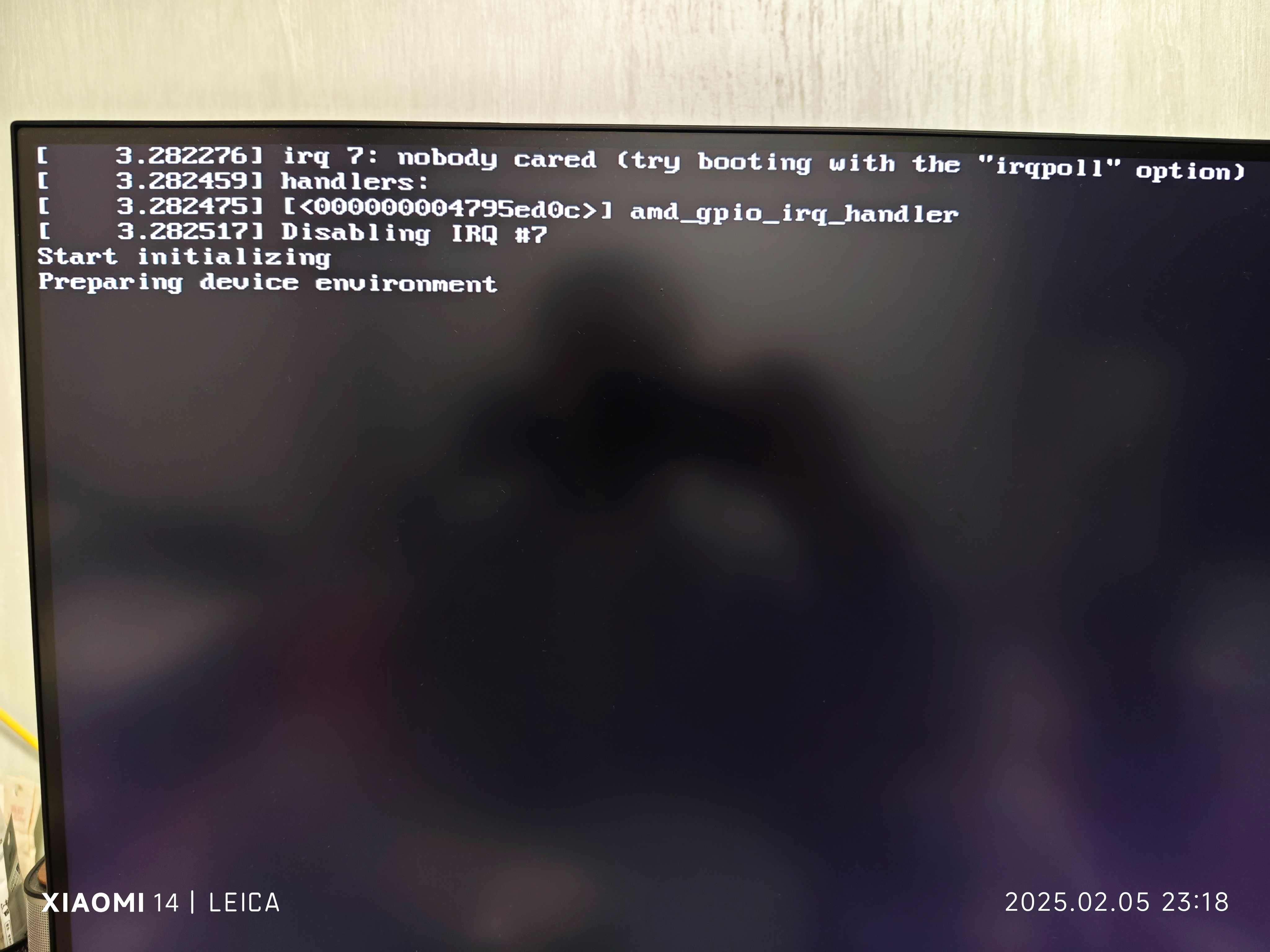

2025-2-5 18:52:57 显示全部楼层
请问大佬这是什么原因?
试了几次没办法发图片,错误命令如下 Start initializing Preparing device enuironment 【 .3191341】irq 7:nobody cared (try booting with the:"irgpoll" option)  详情 回复
2025-2-5 19:03
2025-2-5 19:03:07 显示全部楼层
试了几次没办法发图片,错误命令如下
Start initializing
2025-2-5 19:08:42 显示全部楼层
原来是图片太大了,大佬有空帮忙看一下,网上目前也没找到相关错误案例
谢谢大佬。是的,是AMD的R5 3600X,显卡是GTX 1030,无线网卡拔出后出现了新的问题,如图  详情 回复
2025-2-5 23:28
你是AMD的机器吗?有无线网卡,把无线网卡拔掉再试试。  详情 回复
2025-2-5 22:12

2025-2-5 23:28:19 显示全部楼层

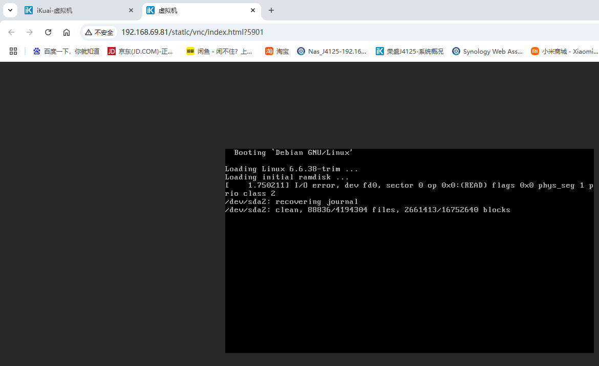

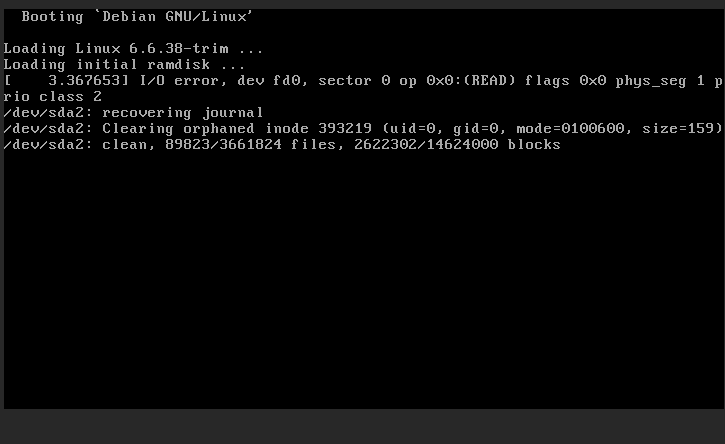

2025-2-6 19:00:04 显示全部楼层
我遇到一个问题。反复安装好多次,能正常安装完成,然后去安装盘reboot重启。然后遇到文件清除的情况。不明所以。
J4125软路由,安装爱快。爱快--虚拟 飞牛OS。 给4核心+4G内存,64G新建磁盘+1T引用分区。
安装完后一重启后就这情况。求解。
还一个问题是:硬盘的情况 会出现异常,这硬盘在别的系统里是正常的。这种情况 如下图:
这个属于什么问题。

2025-2-6 19:17:27 楼主 显示全部楼层
能正常使用吗?目前有很多人反馈希捷188的问题,还在排查中。
硬盘能正常使用。仅显示异常警告。 我第一个问题,用的爱快虚拟出来的飞牛OS,这个问题有解吗?  详情 回复

2025-2-6 21:29:13 显示全部楼层
79
6085
2025-2-6 21:34:45 楼主 显示全部楼层
有新添加什么硬件吗?
没有,只是把原先的无线网卡拔出了,试了几次都卡在这里  详情 回复
2025-2-6 21:36
2025-2-6 21:36:28 显示全部楼层
把你的无线网卡再插回去 再看看能正常吗  详情 回复
2025-2-6 22:33

2025-2-6 21:54:36 楼主 显示全部楼层
硬件中断冲突了。
[md]属于兼容性问题吗?还有救吗? [/md]  详情 回复
2025-2-6 21:58
2025-2-6 21:58:14 显示全部楼层
属于兼容性问题吗?还有救吗?
79
6085
2025-2-6 22:07:06 楼主 显示全部楼层
你BIOS恢复一下默认值,再重新设置一下试试。
不行,我又升级了BIOS以后重新设置还是不行。之前用虚拟机装是没问题的,想不用虚拟机直接装的,人都麻了  详情 回复
2025-2-7 00:01
2025-2-6 22:32:24 显示全部楼层

2025-2-7 00:07:01 楼主 显示全部楼层
是在不行就重新安装试试。
[md]大神你好 我这问题解决了。在爱快的虚拟机里 ,去虚拟安装飞牛OS系统。遇到问题后 会报错。如图 ![爱快虚拟飞牛最后卡图02.png](data/attachment/forum/202502/08/123859b9epzjvip3pvtnnn.png "爱快虚拟飞牛最  详情 回复
2025-2-8 12:44
2025-2-7 10:18:30 显示全部楼层
爱快里没有这个显示GPU选项,应该是这个爱快虚拟机问题。我换个设备试一试吧。不知道别人出现过没有。感谢提醒,辛苦了兄弟。
2025-2-8 12:44:14 显示全部楼层
更换硬件,就是换台机子再安装 还是这个提示:
然后,没办法了 ,愁的我 卡了好几天,时不时的想这个事情,不是喝茶就是吃年货.....之后胖了十金。
后来,尝试一下,在爱快虚拟机的设置下面,有个UEFI的引导,打上勾之后,一切就都变了,感觉世间仍然还是这么的美好。哈哈
分享一下,祝大家好运。

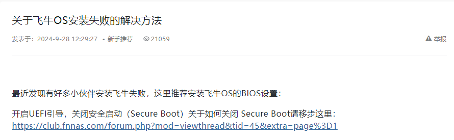

[md]你是没好好看这个帖子正文吧,开头就说了。 ![image.png](data/attachment/forum/202502/08/124657y1abaj1kj30p8335.png "image.png") [/md]  详情 回复
2025-2-8 12:47
79
6085
2025-2-8 12:47:27 楼主 显示全部楼层
啊 我是没找到类似我这种情况的图 抹脸捂脸 我再好好看看温习一下 感谢书生 抱拳  详情 回复
2025-2-8 14:04
2025-2-8 14:04:25 显示全部楼层

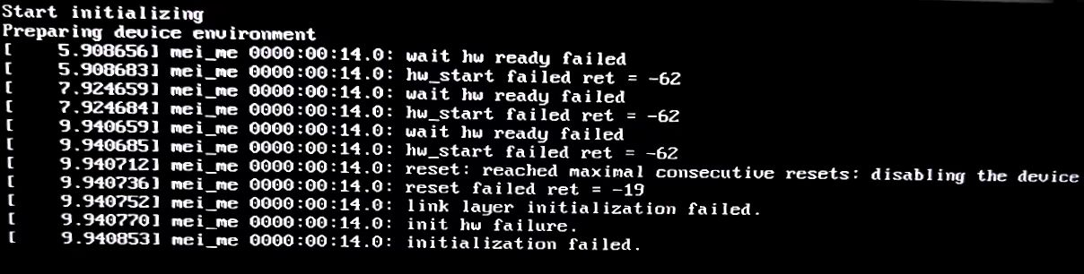

2025-2-17 15:45:07 显示全部楼层
image.png大佬看看这个是什么问题
79
6085
2025-2-17 17:44:05 楼主 显示全部楼层
提示的是MEI,intel的电源管理启动失败,看看BIOS关了吗?或者有没有BIOS能升级。
[md]不知道intel的电源管理是什么状态, 我恢复bios设置也是这个报错 bios升级后又多了些 ![f350b1038d783c65ab2780246fe695c.jpg](data/attachment/forum/202502/18/084658y3aq0q4xrccxt2s1.jpg "f350b1038d783c65a  详情 回复
2025-2-18 08:48
2025-2-18 08:48:17 显示全部楼层
主板用的是精粤B760i gameing, BIOS的版本是他们官网的2024-12-19的时间的版本
