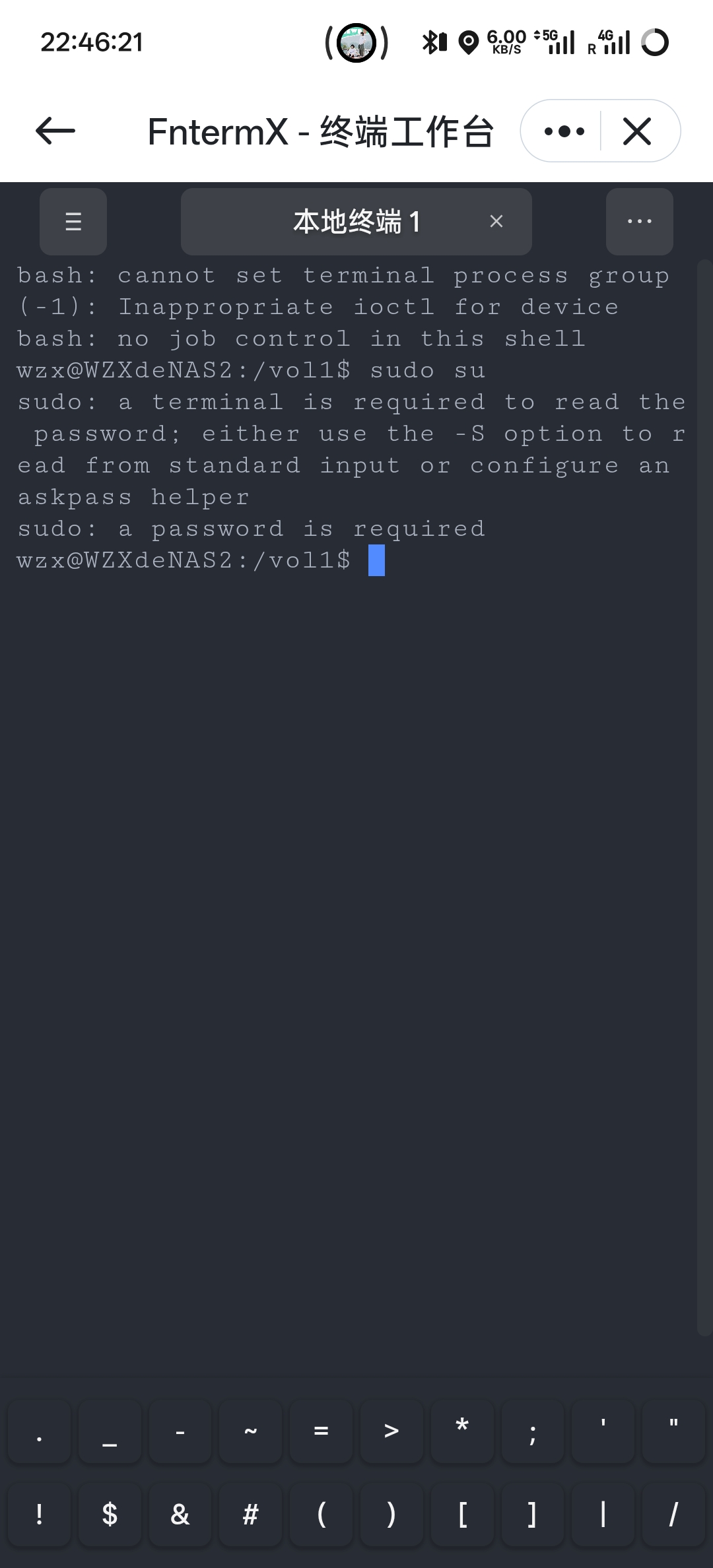

2026-1-10 22:49:20 显示全部楼层
bash: cannot set terminal process group
(-1): Inappropriate ioctl for device
bash: no ** control in this shell
这是bug吗?
46
75

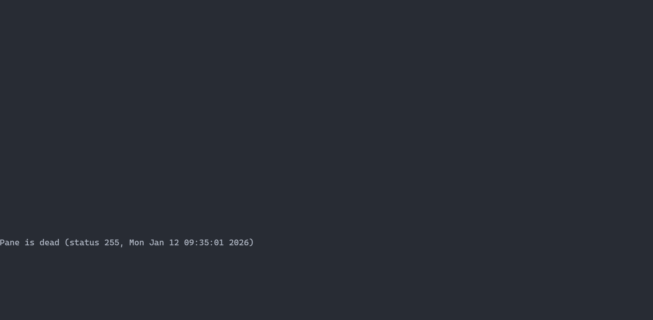

2026-1-12 09:38:13 显示全部楼层
大佬,远程终端模式添加了本地局域网的主机 ssh,打开之后显示 Pane is dead 是啥问题呢?FntermX 版本 V1.1.0,系统版本 1.1.11
28
