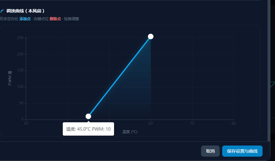

44.jpg看得懂吗,设置的45度转,一直在转,一开机就转了。手动也控制不了。有时重启又能控制。大部份次数是没法控制。手动255可以控制,就是0应该停停不了。PWM=0也设置过一样。还有一个BUG,比如我设置硬盘最大温度30度风扇转,固态硬盘35度,其它盘25度。我没有选固态盘的组合温度,他依然会按固态硬盘的温度来启动风扇。

94
2026-6-6 00:49:38 楼主 显示全部楼层
huhaibo820 发表于 2026-6-5 16:47
看得懂吗,设置的45度转,一直在转,一开机就转了。手动也控制不了。有时重启又能控制。大部份次数是没 ...
感觉可能还是风扇编号偏移导致的
看风扇名字,就是一路。我给你看的设置,最后一张是效果。一直在转。  详情 回复

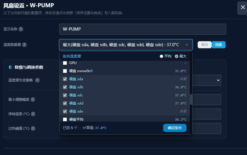

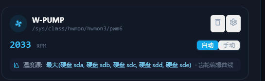

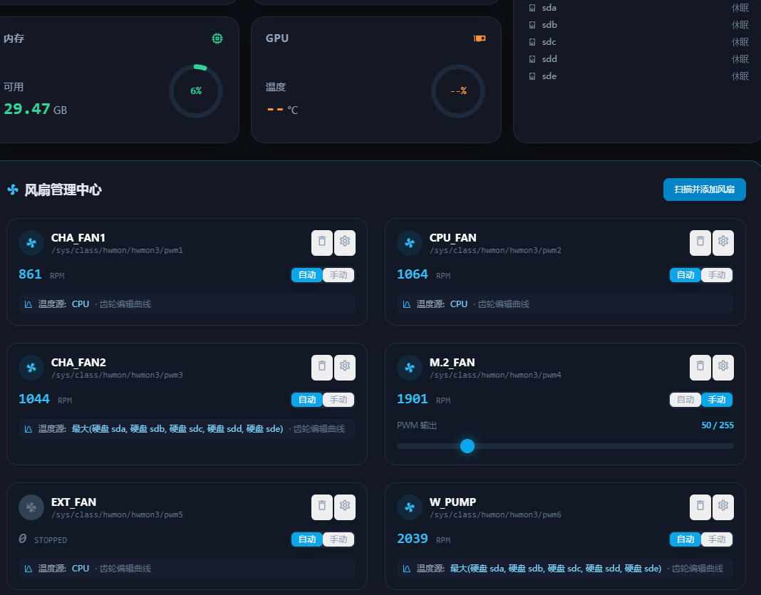

CHA_FAN2设的30度,硬盘都休眠了还在转。W_PUMP这个设的45度,从开机就转一直没停过。如果是风扇号错了的话,手动不能调啊,手动255可以全速转,手动0停不下来。  详情 回复

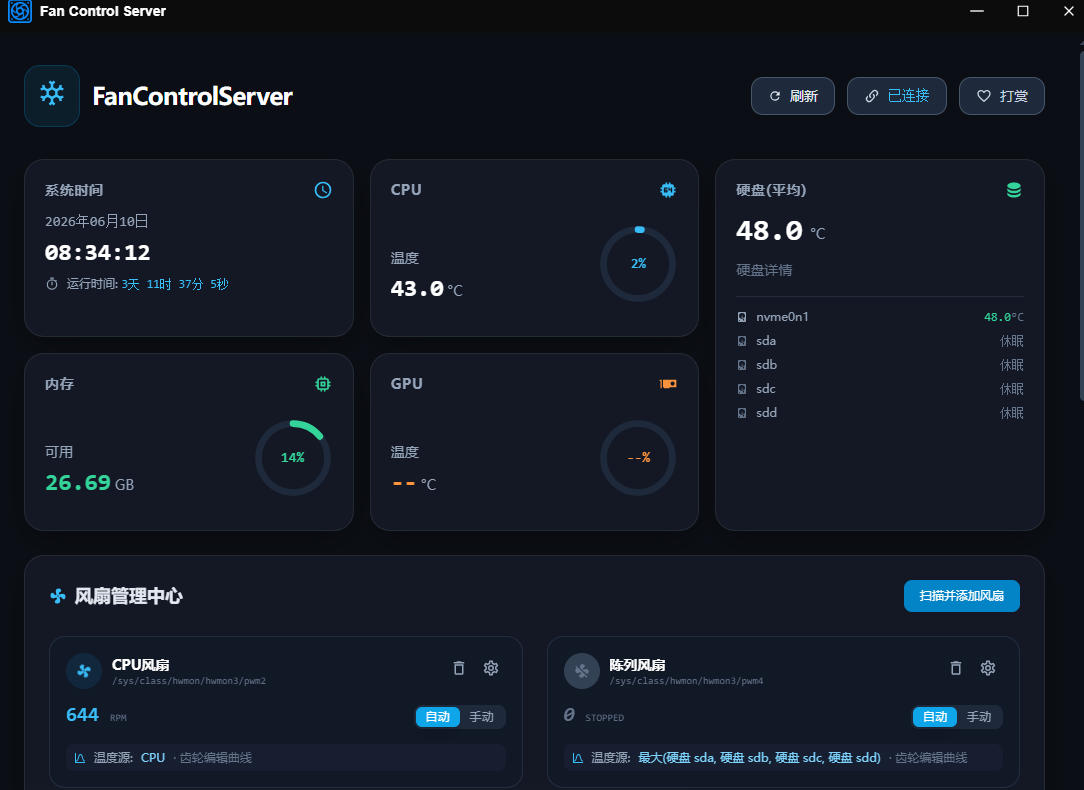

2026-6-6 09:10:56 显示全部楼层

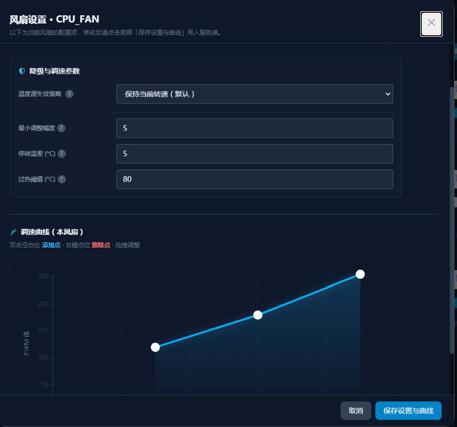

66.jpg顺便问一下,你的默认曲线图全是45度开启,进入系统就是软件控制了。为什么CPU这些是全在转,按理也应该停啊。
50
2026-6-6 09:16:28 显示全部楼层
[quote][size=2][url=forum.php?mod=redirect&goto=findpost&pid=299644&ptid=61831][color=#999999]壹xx 发表于 2026-6-6 01:01[/color][/url][/size] 还有你说的bug是不是出现在选择的硬盘都休眠的状态[/quote]
77.jpgCHA_FAN2设的30度,硬盘都休眠了还在转。W_PUMP这个设的45度,从开机就转一直没停过。如果是风扇号错了的话,手动不能调啊,手动255可以全速转,手动0停不下来。
# 设置风扇转速,值的范围是0(停止)到255(全速) sudo echo 0> /path/to/pwm1 你直接把程序停掉, 用这个命令设置测试下设置停止风扇是否能正常停止  详情 回复
2026-6-6 11:57

50
2026-6-10 11:57:33 显示全部楼层

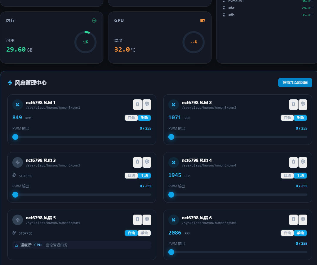

[quote][size=2][url=forum.php?mod=redirect&goto=findpost&pid=300759&ptid=61831][color=#999999]huhaibo820 发表于 2026-6-10 11:52[/color][/url][/size] 是的,我也是从更新内核后风扇控制就不正常的[/quote]
112.jpg看这图,全手动只有3号可以手动停,其它都不能停。但是255又可以控制全速。好奇葩的问题。重装系统了也是一样。
50

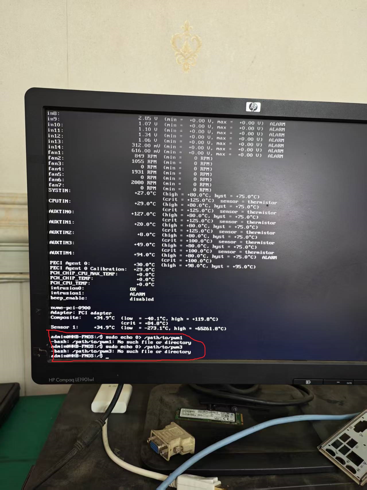

2026-6-12 11:50:04 显示全部楼层
[quote][size=2][url=forum.php?mod=redirect&goto=findpost&pid=301362&ptid=61831][color=#999999]壹xx 发表于 2026-6-12 01:23[/color][/url][/size] 把程序停了通过命令设置pwm为0试下是不是会停[/quote]
你发我的命令输的。试了二个风扇  详情 回复
2026-6-16 08:36
后面那个路径是风扇的真是路径, 风扇名下面那个  详情 回复
2026-6-15 09:23

2026-6-16 08:36:18 显示全部楼层
你发我的命令输的,试了二个风扇。好像都提示的路径不对。
101

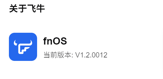

飞牛升级1.2后,这个又用不了了,还需要您继续更新啊!再解决一下机箱风扇启动后全速问题。
ite驱动,刚刚更新了,调速工具又顺利使用了。  详情 回复
2026-6-18 20:13
最新不才1.1.3107吗  详情 回复
2026-6-18 01:14

ldwei 发表于 2026-6-17 17:49
飞牛升级1.2后,这个又用不了了,还需要您继续更新啊!再解决一下机箱风扇启动后全速问题。 ...
最新不才1.1.3107吗
昨天更新的,1.2.0,可能是内测之类的。刚发现ite-87那个驱动用不了。这次更新改动挺大的,你的软件可能也需变动来适应新系统了。  详情 回复
2026-6-18 14:19

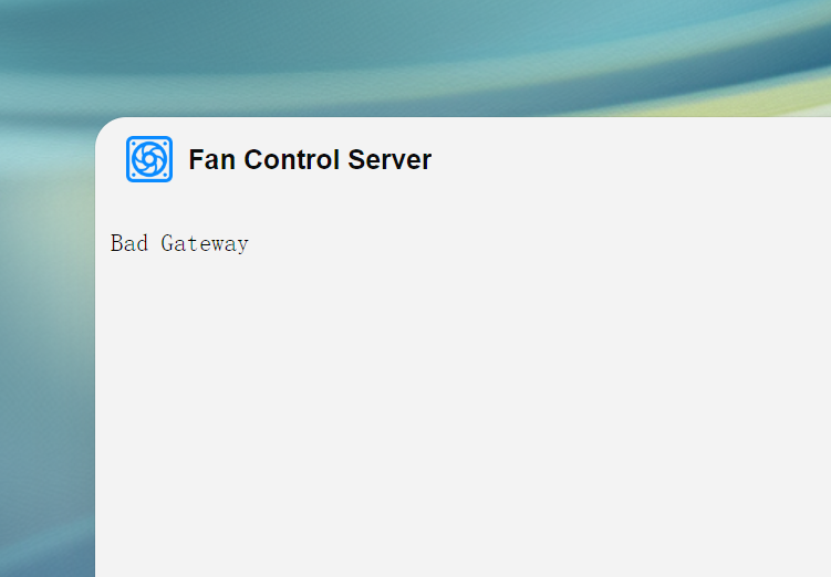

2026-6-25 02:38:48 显示全部楼层
打开显示这样,大佬。
重新打开试下呢, 我还没更新到V1.2,要等到收到更新才能验证这个问题  详情 回复
2026-6-26 01:31

P2Chome 发表于 2026-6-25 02:38
打开显示这样,大佬。
之前都不行,今天重新打开恢复正常了,显示无法停用,然后显示一串英文,然后所有已安装的应用都重启了,我怀疑你文件权限变更导致的问题,大佬升到1.2的时候再排查一下,谢谢大佬。  详情 回复
2026-6-26 01:37

2026-6-26 01:37:04 显示全部楼层
之前都不行,今天重新打开恢复正常了,显示无法停用,然后显示一串英文,然后所有已安装的应用都重启了,我怀疑是文件权限变更导致的问题,大佬升到1.2的时候再排查一下,谢谢大佬。
