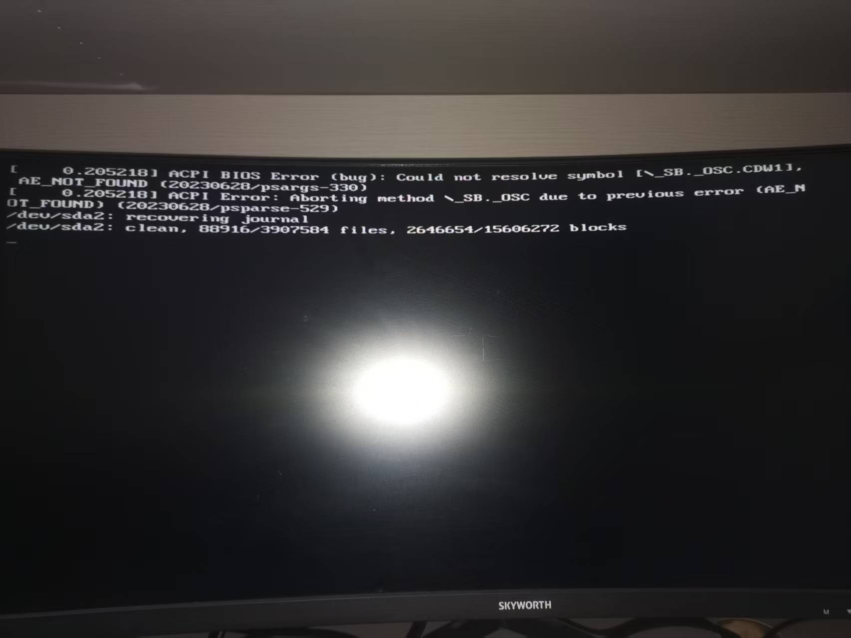

2025-3-10 13:12:56 显示全部楼层
安装总是失败,设置了硬盘50GB,网卡也是别到了,DHCP模式,安装完了重启,就卡到这里,什么原因呢?BIOS里没有安全启动选项
dev/sda2:clean xx/xxfiles,xx/xx blocks,只有这个提示
没找到CSM,换了硬盘之后还是同样的问题,里面只有quiet boot也关了,Uefi WIN first开着  详情 回复
2025-3-18 07:52
有没有CSM选项,有就关一下或者开一下,如果还不行你就换个硬盘测试吧。  详情 回复

79
6085
2025-3-10 13:32:19 楼主 显示全部楼层

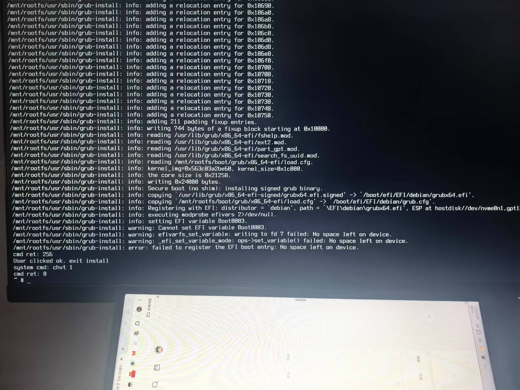

我还是遇到了 grub install失败的问题 并且显示安装失败后 看错误日志是efi空间不足引起的 我尝试扩容 但好像一直报错
79
6085
2025-4-8 22:02:16 楼主 显示全部楼层
劳伦兹 发表于 2025-4-8 20:25
我还是遇到了 grub install失败的问题 并且显示安装失败后 看错误日志是efi空间不足引起的 我尝试扩容 但好 ...
把你硬盘分区清空了试试,或者换个硬盘试试,或者把这个硬盘拿到别的电脑上安装试试。
你好 我更换了一个新买的硬盘 同时也更换了安装U 盘 还是报一样的错误 这个和主板有关系吗  详情 回复

2025-4-10 15:16:40 显示全部楼层
玉尺书生 发表于 2025-4-8 22:02
把你硬盘分区清空了试试,或者换个硬盘试试,或者把这个硬盘拿到别的电脑上安装试试。 ...
79
6085
2025-4-10 16:06:16 楼主 显示全部楼层
劳伦兹 发表于 2025-4-10 15:16
你好 我更换了一个新买的硬盘 同时也更换了安装U 盘 还是报一样的错误 这个和主板有关系吗 ...
有可能,你有其他电脑,用其他电脑安装试试,然后再把这个硬盘拿到原来的主机看能引导不。

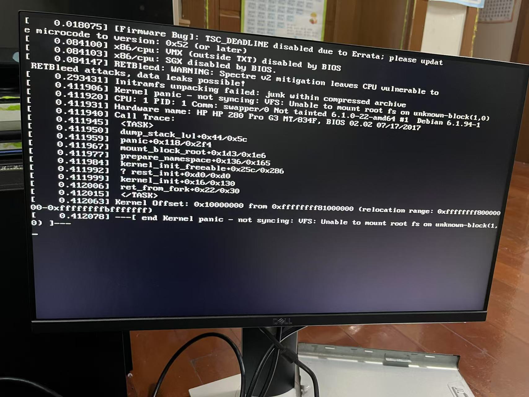

请问遇到这个怎么解决?惠普 280 Pro G3。Rescuing Install 模式也试过了,报一样错误。看前边说这个是内存不够,放的是16G的DDR4 2400的内存。固态硬盘换过。安装U盘、Ventoy都试过还是不行。
79
6085
2025-4-22 23:12:14 楼主 显示全部楼层
gezhi 发表于 2025-4-22 22:38
请问遇到这个怎么解决?惠普 280 Pro G3。Rescuing Install 模式也试过了,报一样错误。看前边说这个是内存 ...
提示你微码版本低,找一下bios升级一下吧,微码版本最低要0x52版本。
好的,谢谢  详情 回复

2025-4-24 00:05:41 显示全部楼层
好的,谢谢

天钡 N100机器,怎么安装都是报错 :【UEFI】 grub-install 失败
