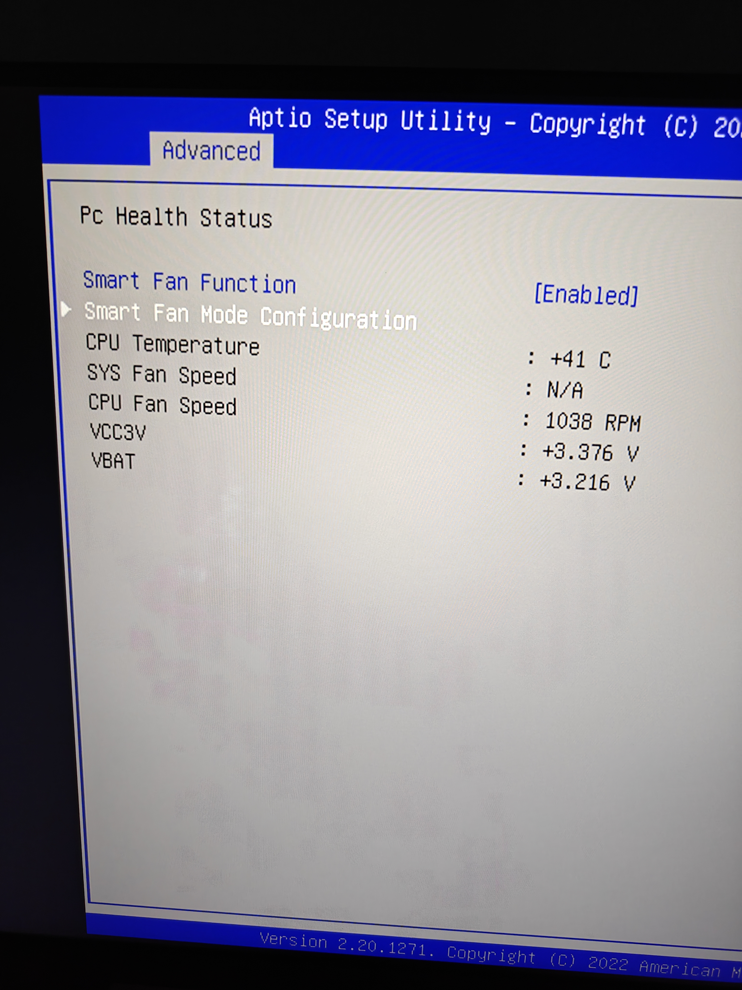

IMG20260626041029.jpg我的双敏H311M PRO主板不支持调速

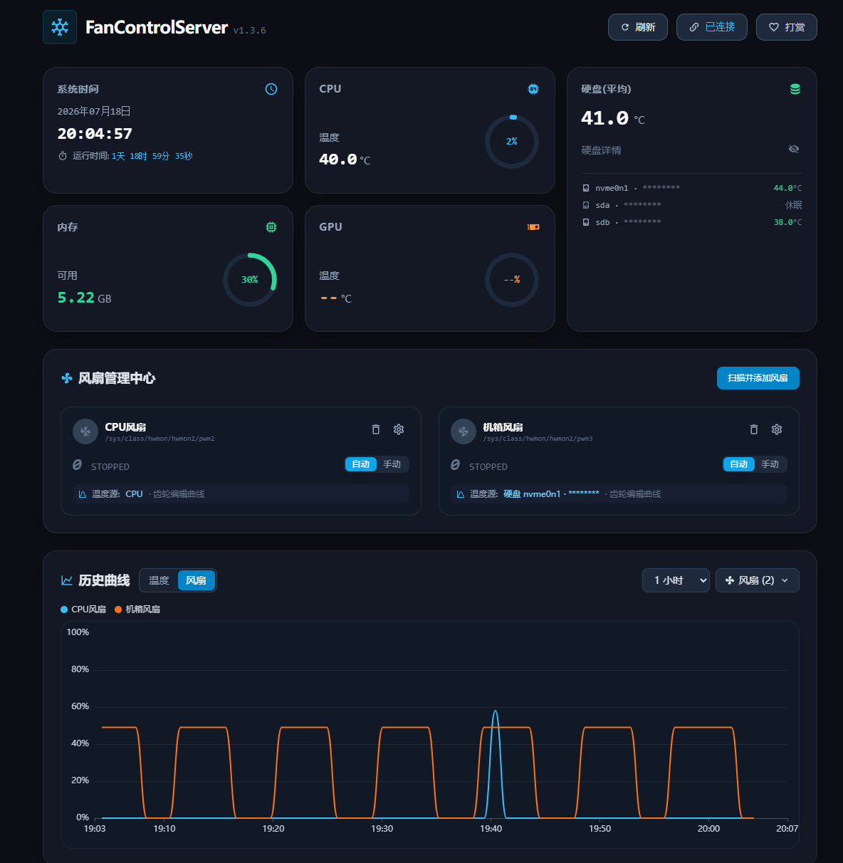

4 天前 楼主 显示全部楼层
FanControlServer v1.3.6
新增
  • 历史曲线 SQLite 持久化,重启可查(约保留 30 天)
  • 支持 1h / 6h / 24h / 7d / 自定义时间范围
  • 温度 / 风扇分视图,共用时间范围;风扇默认勾选前 5 个,曲线与卡片显示 PWM%
  • 历史页传感器 / 风扇勾选偏好写入配置并记住
  • 硬盘温度源按序列号绑定,设备名变更后自动迁移
  • 页面展示应用版本号
修复
  • 保存风扇配置后不再强制切回自动/曲线模式
  • 历史风扇「全不选」刷新后不再被错误回勾
  • 配置 version 规范化,避免版本字段丢失
  • 其它稳定性与日志相关小修
