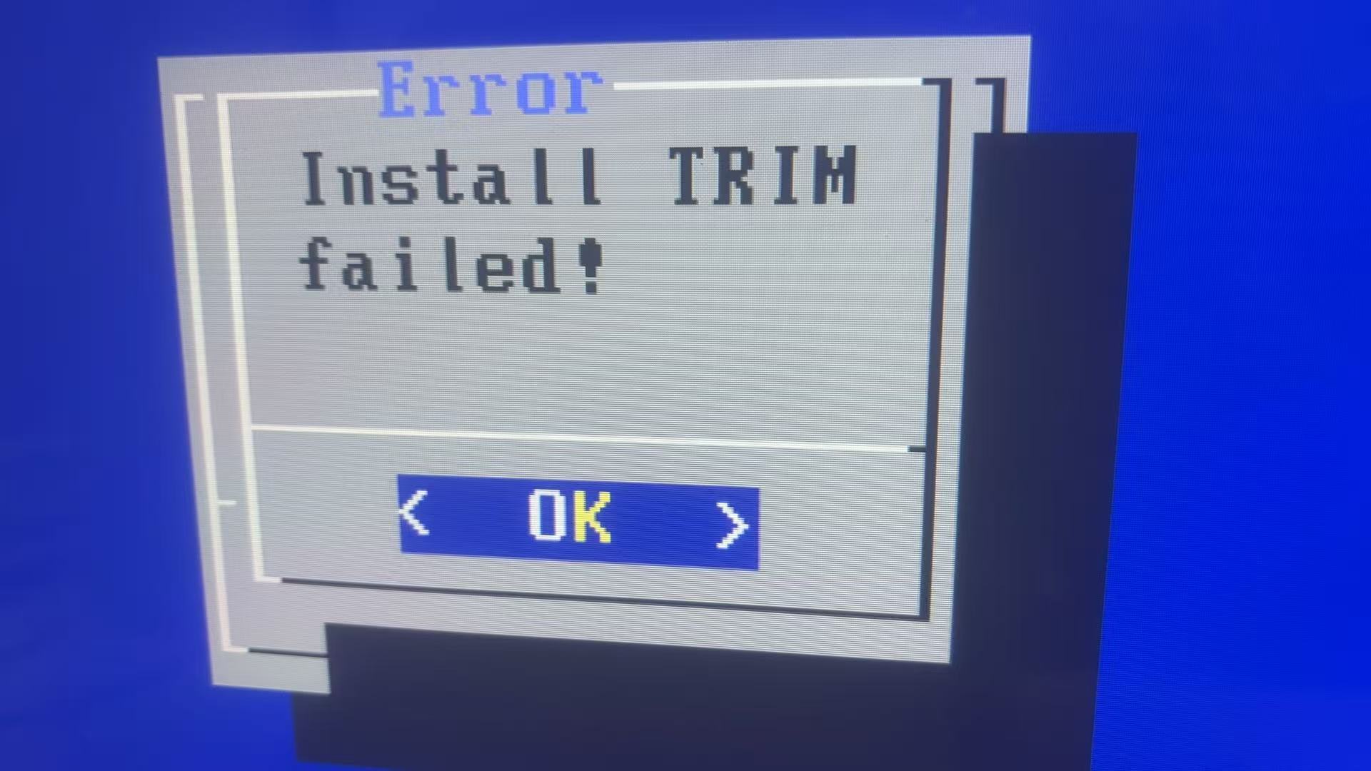

关机的时候报错:can't connect to default .skipping.,不能正常关机和重启,安装的时候也报错,如图,但是可以正常进系统,就是不能正常关机和重启,图片上传不了,大致意思就是卡到99%,然后退出报错,然后修改文件为只读,然后又报错文件不存在,然后就请求重启了
2025-7-21 20:46:46 显示全部楼层
部分图片,一整张传不上去,这个是安装的时候报的错,可以正常进系统就是不能正常开关机
79
6086
2025-7-21 21:41:54 楼主 显示全部楼层
称意x 发表于 2025-7-21 20:35
关机的时候报错:can't connect to default .skipping.,不能正常关机和重启,安装的时候也报错,如图,但 ...
看看是不是硬盘的问题,或者有数据线的话,检查一下数据线。
固态硬盘没有数据线,之前装的win10没啥问题,硬盘检测,全擦除一切正常,进系统装软件上传文件都正常,日志文件我导出来了,请查收  详情 回复
2025-7-22 09:15

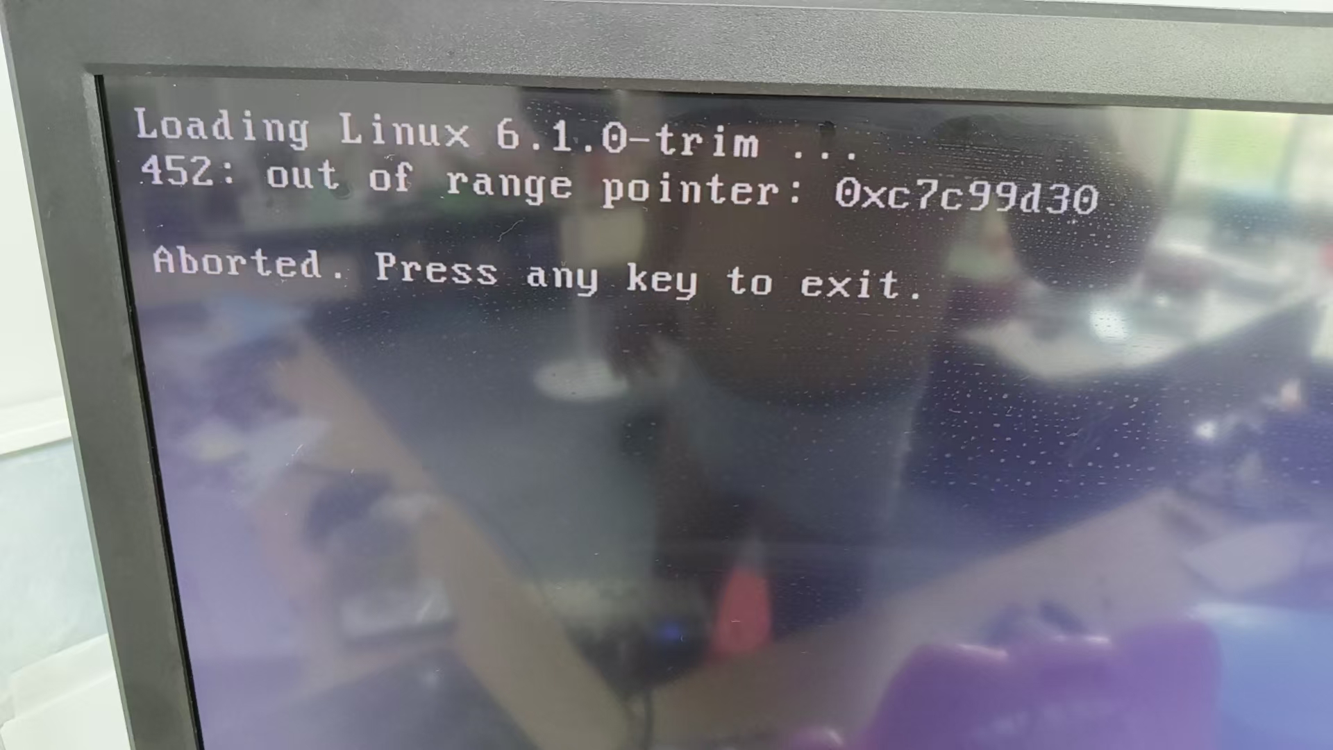

2025-9-15 09:46:14 显示全部楼层
U盘启动报错,换了U盘重做也是一样的问题,其他的U盘启动正常
Verifiying shim SBAT data failed: Security Policy Vfolation
79
6086
2025-9-15 10:25:45 楼主 显示全部楼层
Verifiying shim SBAT data failed: Security ...
你这个应该是安全启动没有关闭。
关闭了也一样,U盘制作的时候有个高级选项要勾选才行。但是启动进去之后,解压缩完文件的下一步,又出现了同样的报错。 以前的镜像没出现过,最新的镜像才有这个问题。  详情 回复
2025-9-15 10:32

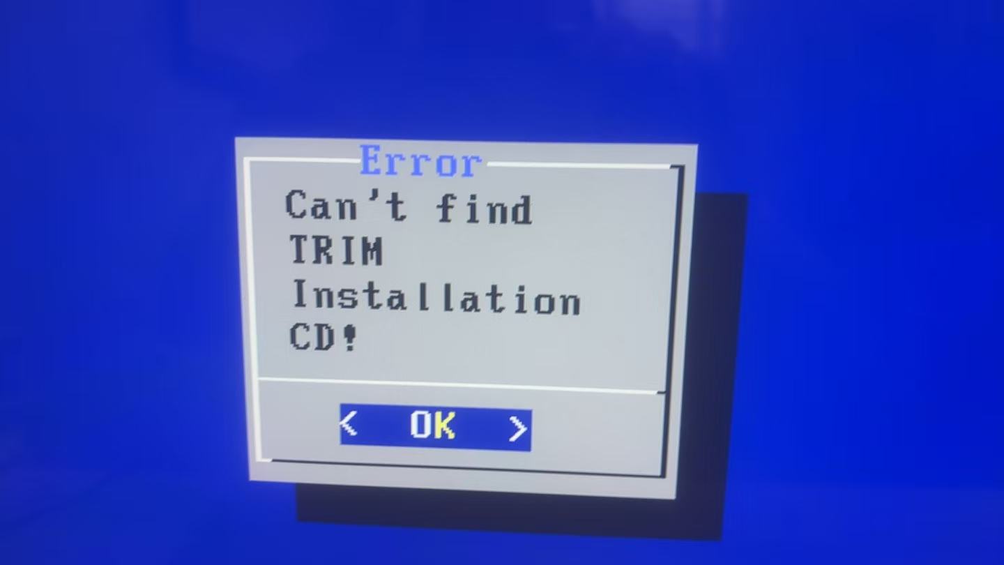

2025-9-15 23:44:20 显示全部楼层
Rescuing Install 后出来
怎么解决

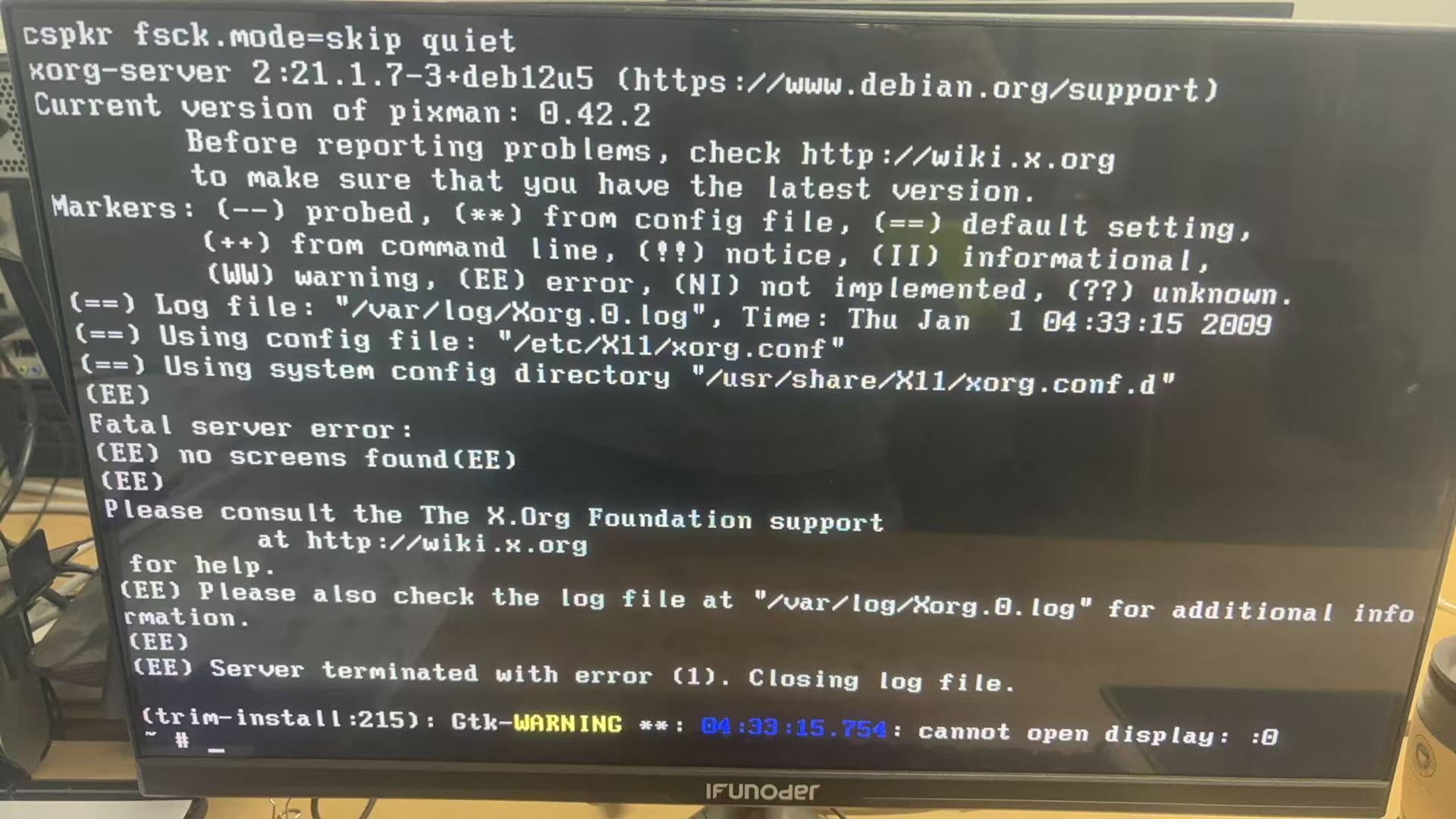

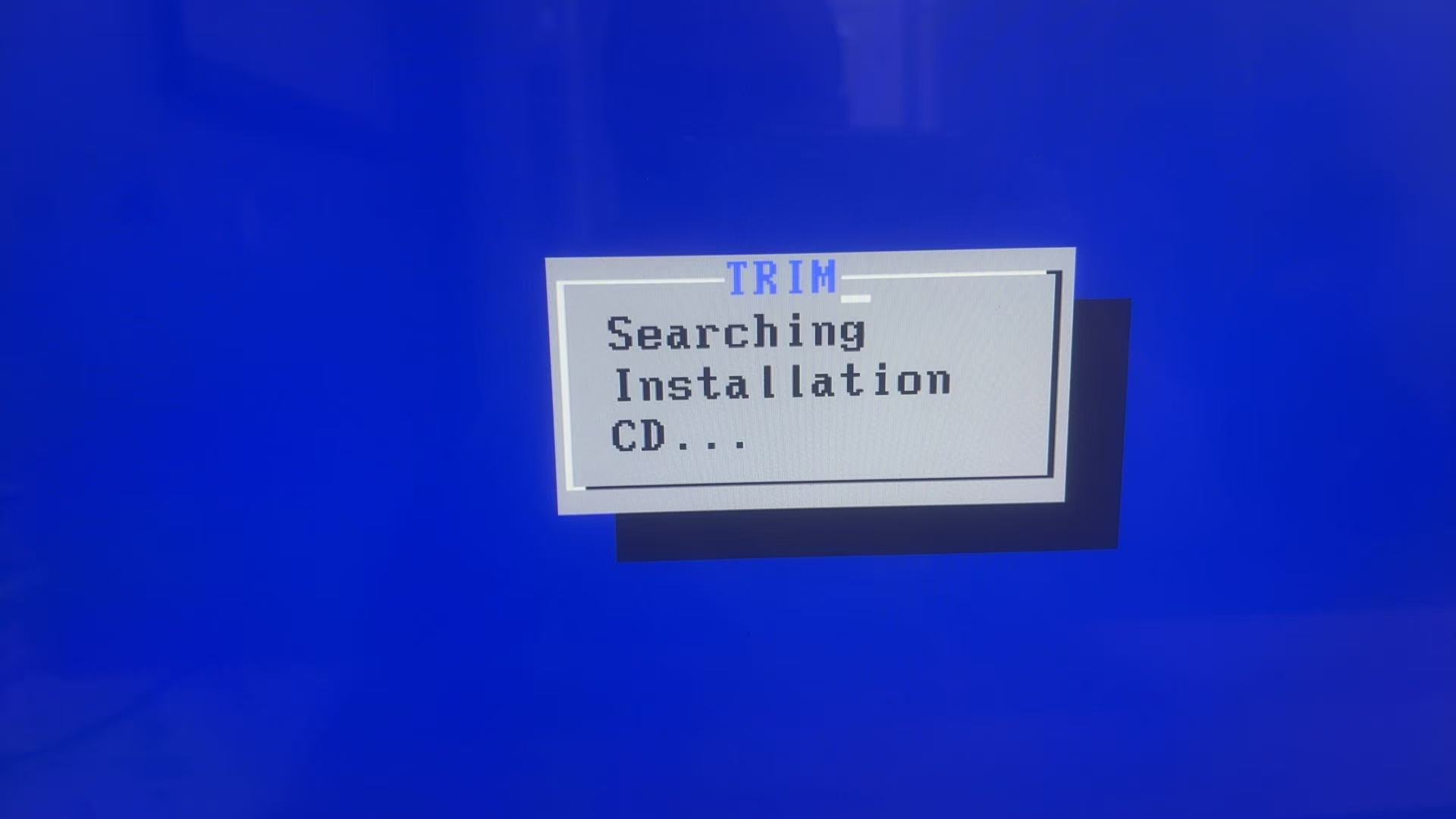

2025-9-18 10:21:37 显示全部楼层
各位大佬,我这个是硬件没驱动,还是版本不对啊?

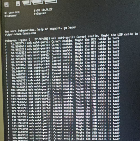

2025-9-23 13:20:51 显示全部楼层
大佬好,请问安装完一直提示这个Cannot enable.Maybe the USB cable is bad是什么原因啊??
79
6086
2025-9-23 14:05:08 楼主 显示全部楼层
提示你USB数据线有可能有问题。
