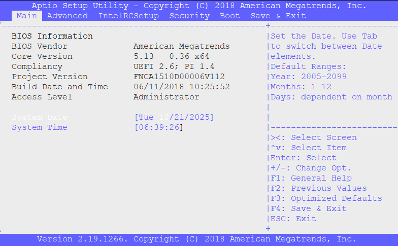

[quote][size=2][url=forum.php?mod=redirect&goto=findpost&pid=188845&ptid=1715][color=#999999]玉尺书生 发表于 2025-10-21 13:47[/color][/url][/size] 报配置啊,你设备是什么配置?你那图片看着很怪。[/quote]
8核8G的一个盒子
79
6086

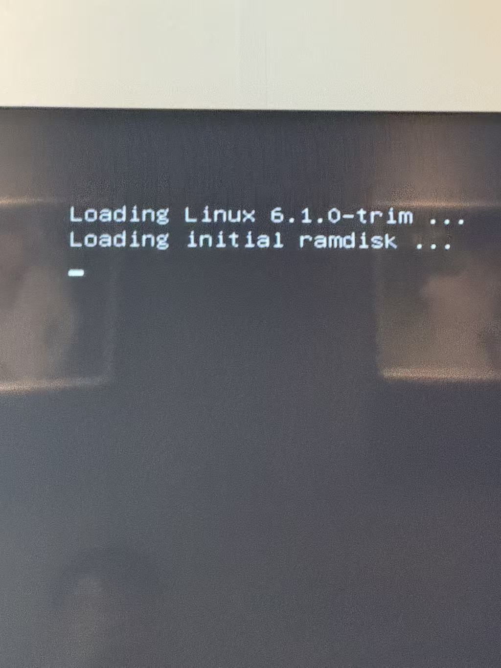

每次都是显示黑屏两行字之后 ,全屏滚动字母很快,然后和显示器直接断开了?J1900的cpu是主机的问题吗

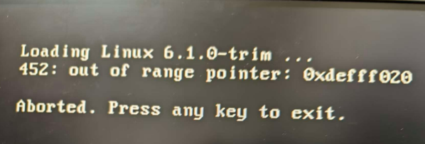

2025-11-11 11:18:15 显示全部楼层

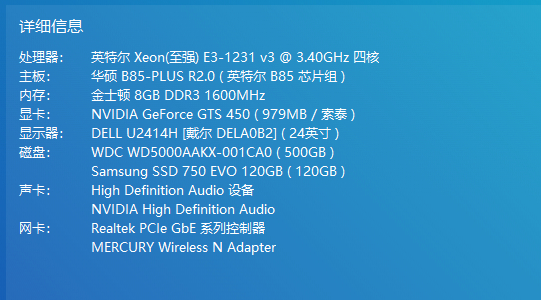

安装时候出现这个提示,452.....如图,我看介绍说是GRUB安装过程中失败/启动时出现 452: out of range pointer。引导盘文件出现错误,可以重新制作安装盘或者更换U盘。
1、在另外一台电脑上上,可以顺利安装并启动,在我这个电脑上不行(配置详见图片,是不是太老了)然后我重新制作了U盘,还是不行,然后换第二个U盘制作还是卡到这一步
79
6086
2025-11-11 11:19:54 楼主 显示全部楼层
李刚刚 发表于 2025-11-11 11:18
安装时候出现这个提示,452.....如图,我看介绍说是GRUB安装过程中失败/启动时出现 452: out of range poin ...
很简单用另一台装好系统,把系统盘再拿回来试试。

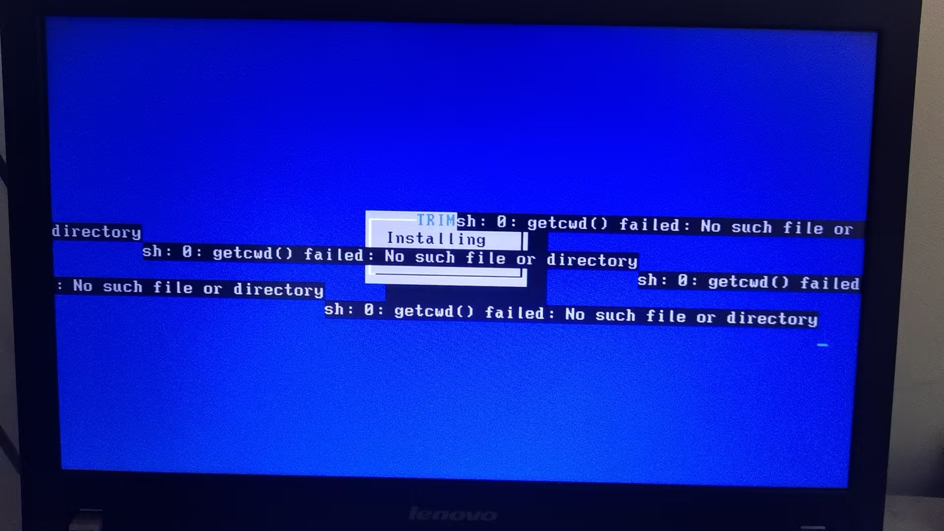

2025-12-1 13:46:04 显示全部楼层
求大佬看看我这个问题是什么原因呢?

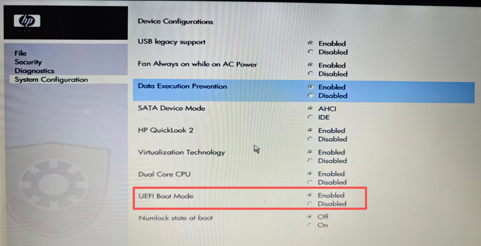

2025-12-1 15:36:14 楼主 显示全部楼层
Hikaru_vo09a 发表于 2025-12-1 13:46
求大佬看看我这个问题是什么原因呢?
https://club.fnnas.com/forum.php?mod=viewthread&tid=46087&extra=p ...
这机器16年了,没有UEFI引导,那你要激活引导分区,不懂的话去问AI吧。
BIOS里是有UEFI的,应该不是在这个原因,麻烦再看看有其他原因吗?  详情 回复
2025-12-2 22:11
2025-12-2 22:11:48 显示全部楼层
[quote][size=2][url=forum.php?mod=redirect&goto=findpost&pid=209587&ptid=1715][color=#999999]玉尺书生 发表于 2025-12-1 15:36[/color][/url][/size] 这机器16年了,没有UEFI引导,那你要激活引导分区,不懂的话去问AI吧。[/quote]

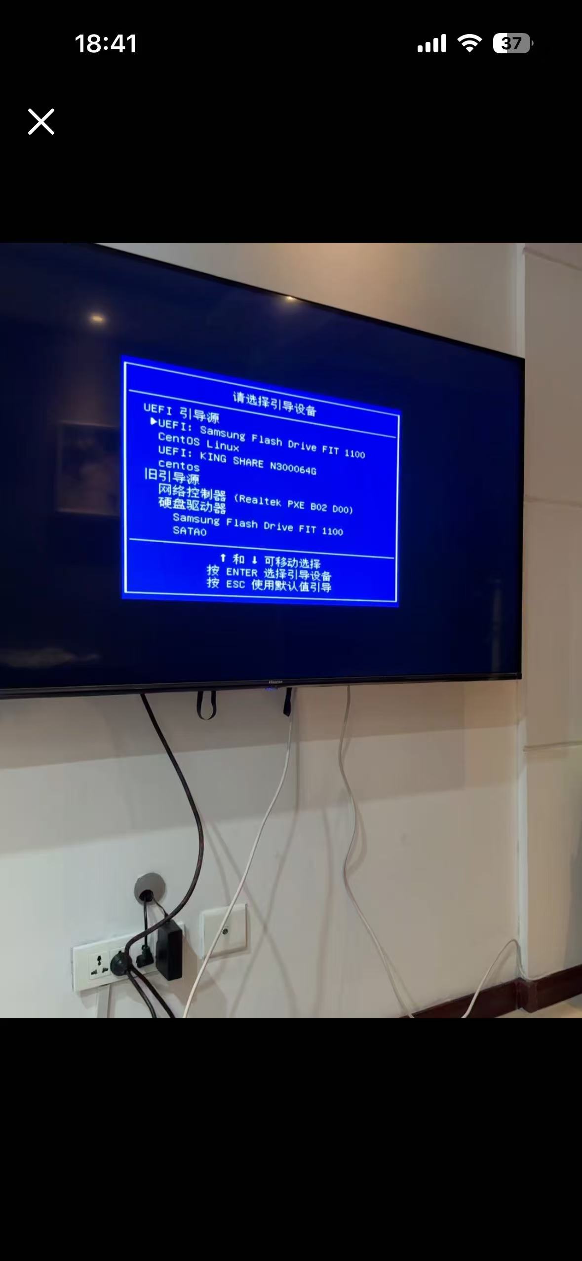

2025-12-9 17:30:03 显示全部楼层

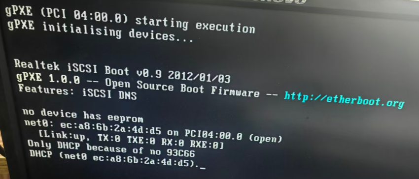

安装成功,但是启动不了 , 找不到引导盘 安全启动这些都关了 。BIOS启动项都看不到硬盘了

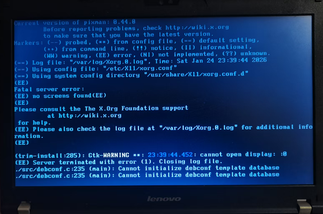

2026-1-24 23:40:14 显示全部楼层
大佬这是什么问题呢
79
6086
2026-1-25 01:05:35 楼主 显示全部楼层
显卡没驱动,换第二个选项安装。

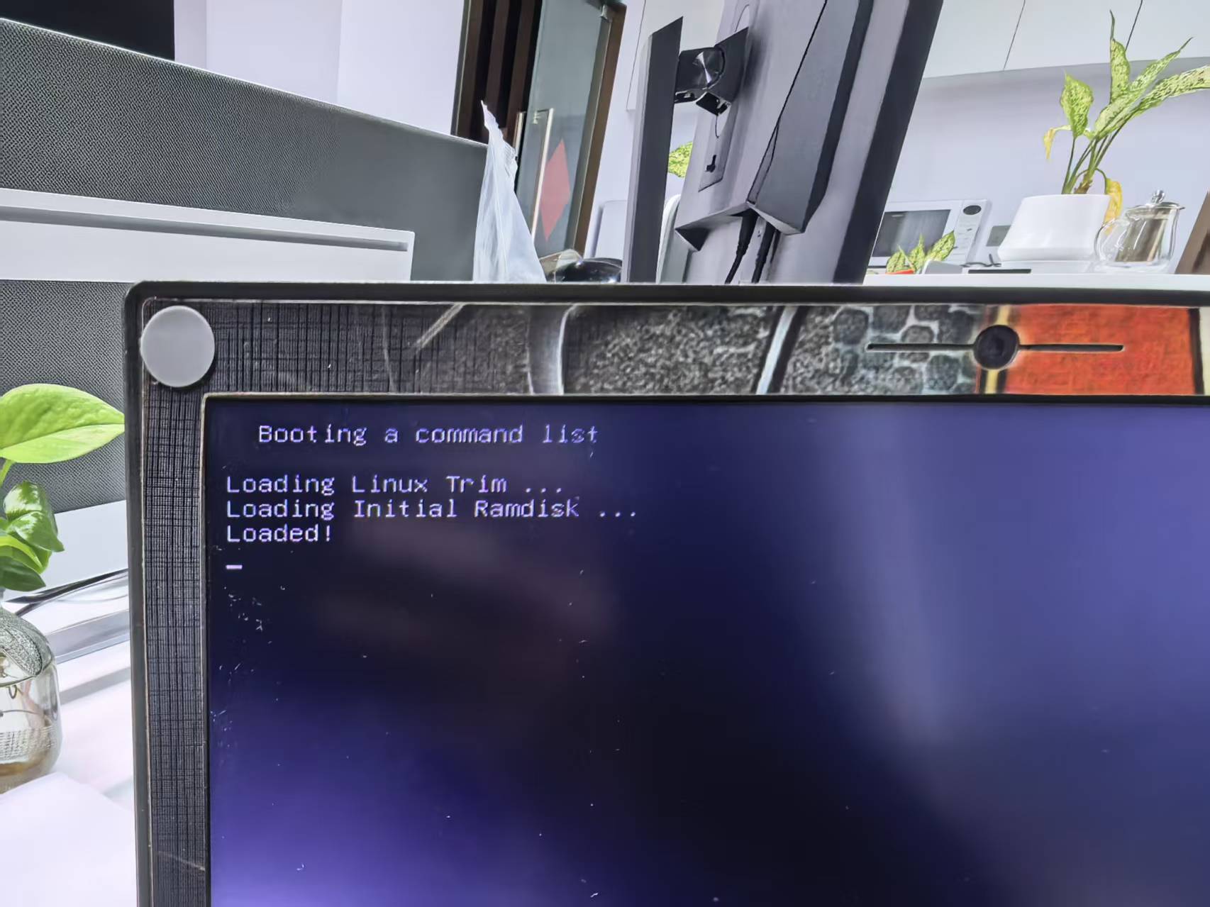

2026-3-2 16:49:38 显示全部楼层
U盘启动一直卡在这个节点改如何处理?
