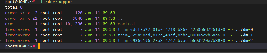

按照这个教程,我在ssh下,执行命令是没有VG2这个群晖的存储空间。失败了。
8.png然后翻到了论坛内另一个帖子:群晖硬盘可以直接挂载
使用了mount命令,但是
/dev/mapper下面确实也没有VG的映射目录。我大胆的分析了一下,是不是系统飞牛os更新后,不会识别群晖的VG分区了。

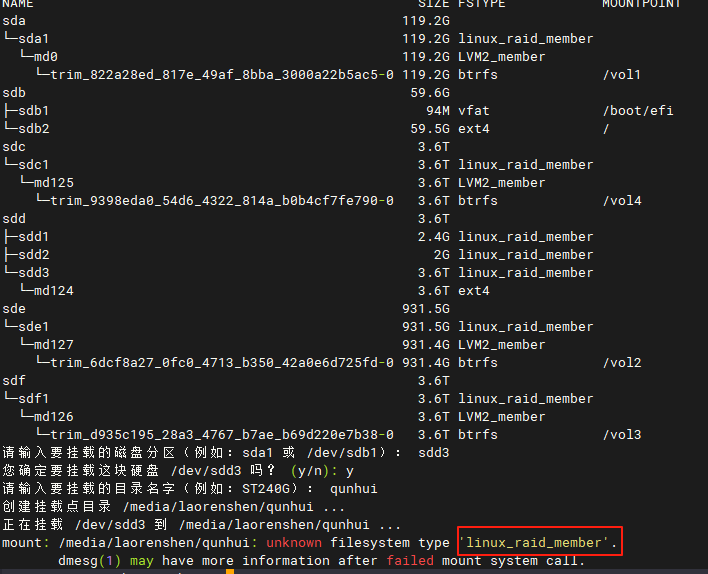

抖音上找到了laorenshen博主的帖子,也测试了一下,他主要挂载的是ntfs格式的。所以也失败了。群晖的硬盘识别的是Linux_raid_memberg格式。

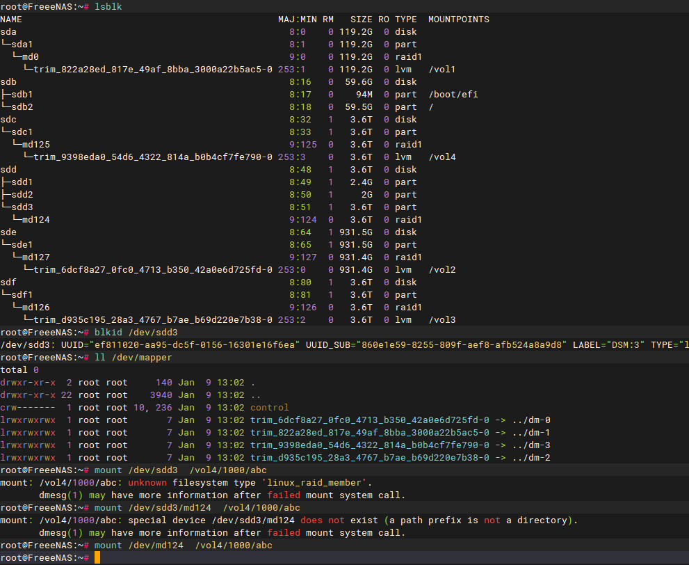

最后执行lsblk仔细看了一下分区结构,我挂载的群晖硬盘分为了三个区,就是下图中的sdd,其中

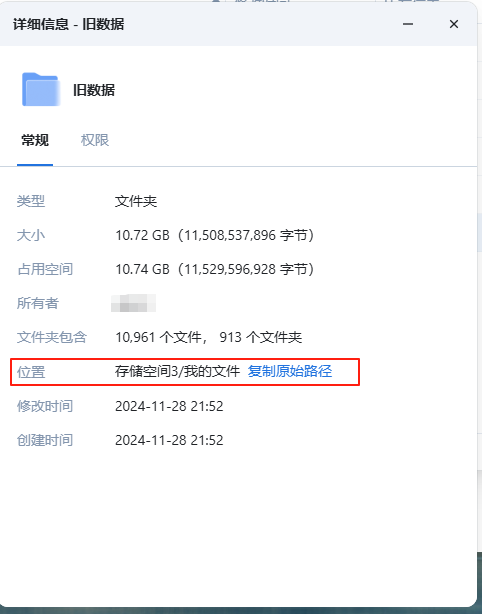

sdd1和sdd2是群晖系统的分区,sdd3才是保存数据的分区,先在飞牛os创建一个新的文件夹,地址必须复制原始路径,如下图; 6.png 我的原始路径就是/vol4/100/abc;直接mount挂载sdd3报错了。我试着挂载了一下sdd3下面的md124,执行了mount /dev/sdd3/md124 /vol4/100/abc ,没有提示报错。1.png

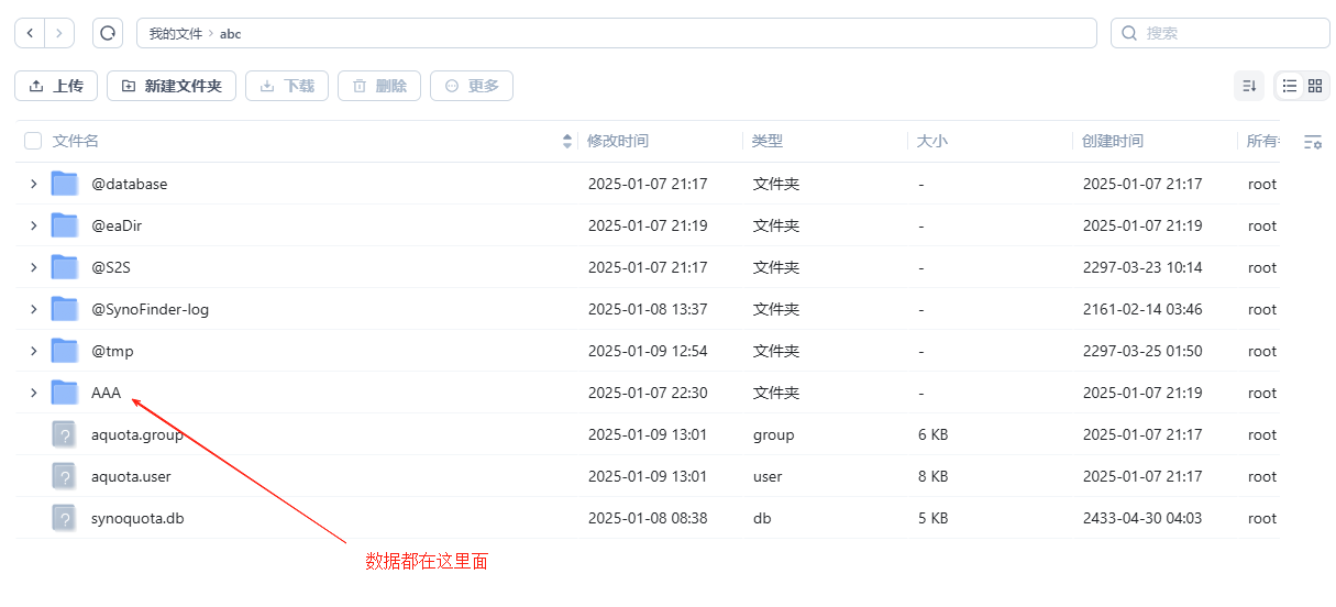

数据挂载成功了。
ok,剩下的就是愉快的拷贝资料了;拷贝完成后,最后可以使用unmount取消挂载或者直接重启飞牛就可以了。

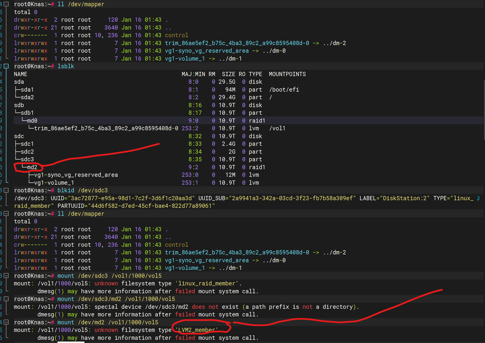

2025-1-15 04:27:44 显示全部楼层
unknown filesystem type 'linux_raid_member'.
       dmesg(1) may have more information after failed mount system call.
我投降了,当时黑裙是basic模式的。。
你和我当时情况一样,你不要挂载sdXX的盘,你挂载它下面的md1XX这个盘。就可以了  详情 回复
2025-1-15 10:27
70
2025-1-15 10:27:27 楼主 显示全部楼层
[md]![屏幕截图2025-01-16024324.png](data/attachment/forum/202501/16/024454jhuus23uos2u7393.png "屏幕截图 2025-01-16 024324.png") 还在百度解决:smile: [/md]  详情 回复
2025-1-16 02:45
2025-1-16 02:45:45 显示全部楼层
还在百度解决:smile:
你的群晖卷标出来了啊。你可以按论坛另外那位仁兄的教程,加载vg1-vokume_1试试  详情 回复

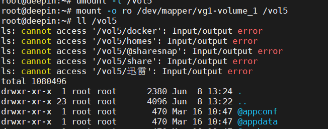

找了各种贴子,百度,deepseek也都找过,能挂载上去,但是里面的内容是读不到的,怎么挂载都是读写错误(不是挂载只读的问题,挂载读写也是报读写错误),装回群晖去又能正常使用,不知道咋办了
