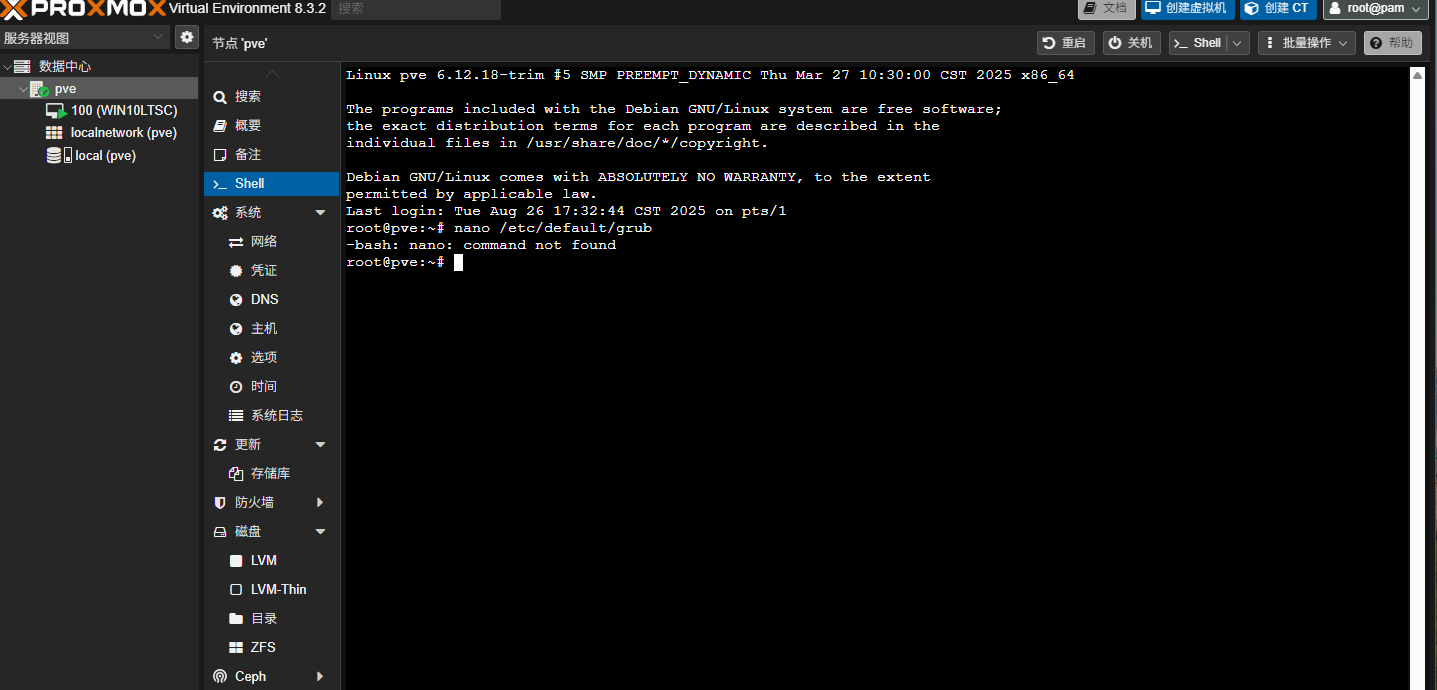

2025-8-26 18:20:30 显示全部楼层
鼓捣完了,WIN系统也装好了,可是发现无法无法开启IOMMU,精简版PVE什么命令都给不了,nano不行sudo也不行dizzy
iommu不在PVE里面开,你要在飞牛里面开  详情 回复
