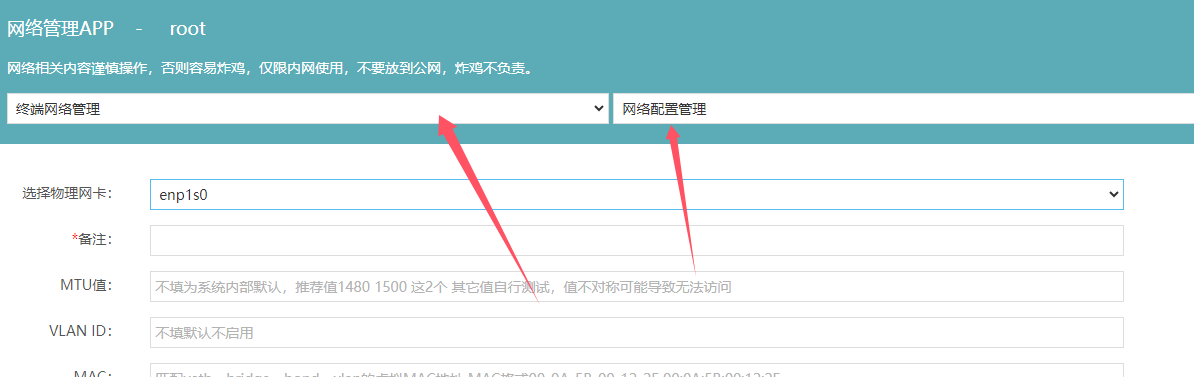

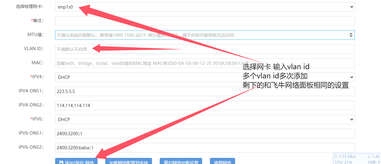

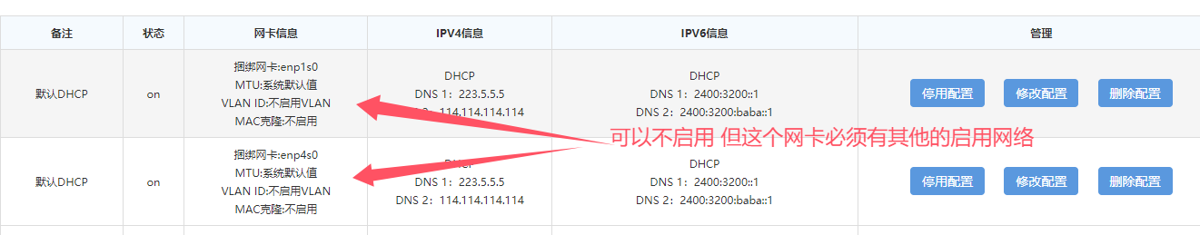

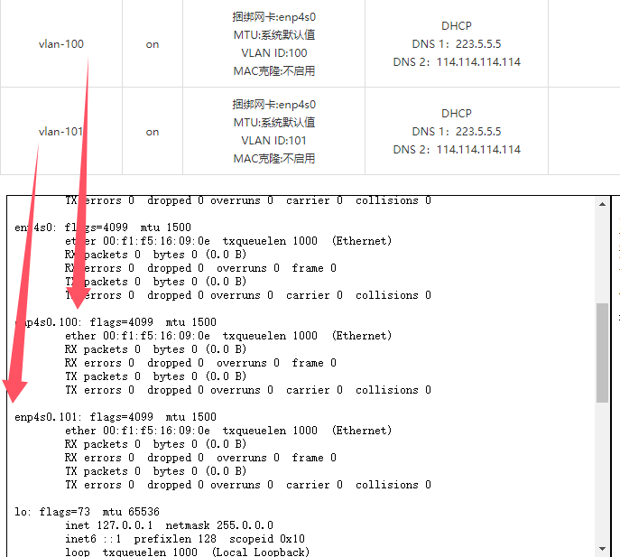

安装完成后 必须进入网络管理 添加 你自己 的默认网络 如图
飞牛添加vlan 或 修改网络

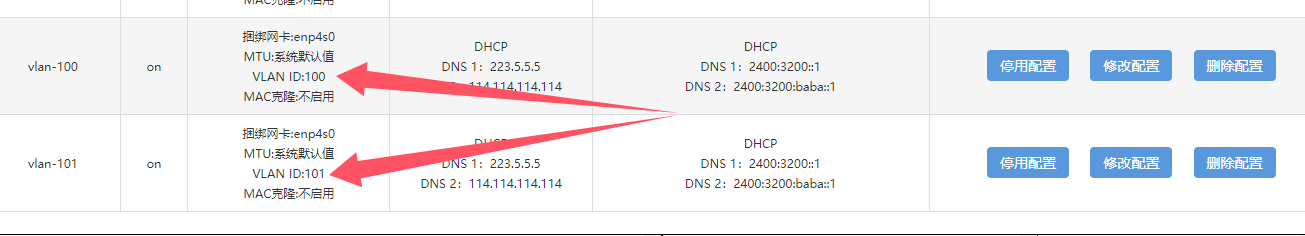

飞牛单网口 双网络 网口接vlan交换机的上联接口 也就是公共端口 如图4卡 我连了 vlan100和101

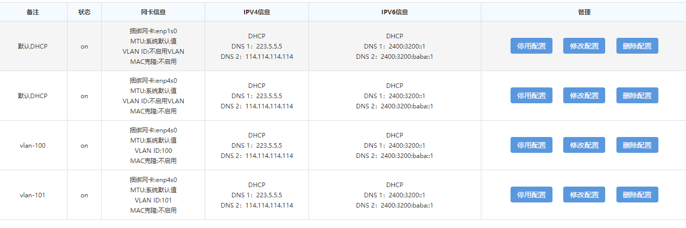

网络设置完成后 检查所有配置 无问题后
配置无误 应用网络

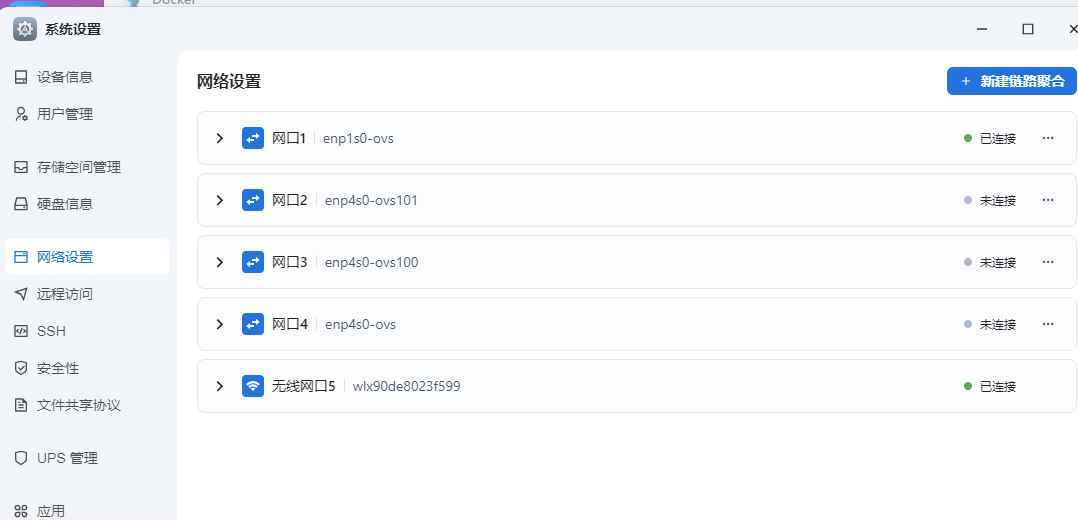

应用后效果
到这 你的nas就可以在其他局域网进行访问和使用了

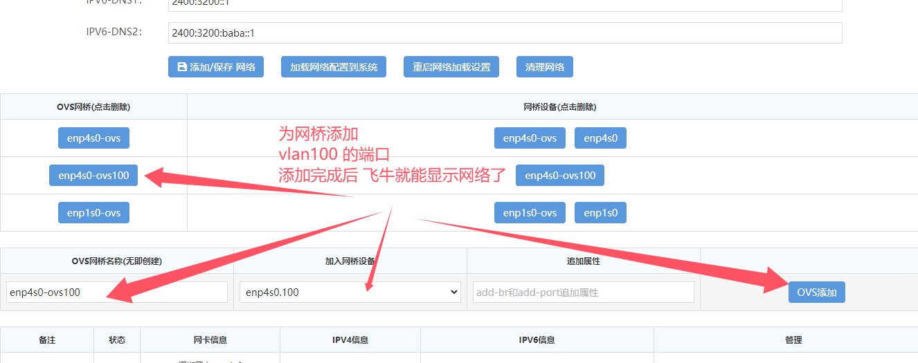

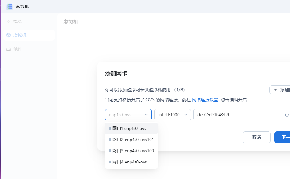

如果你想让虚拟机和面板也显示 如图 继续操作

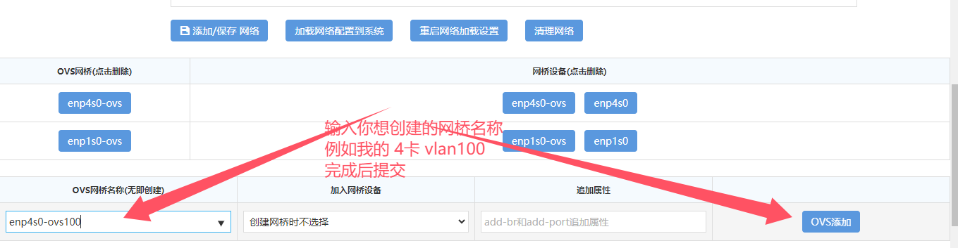

想让面板识别 需要操作ovs 也就是为网络创建网桥

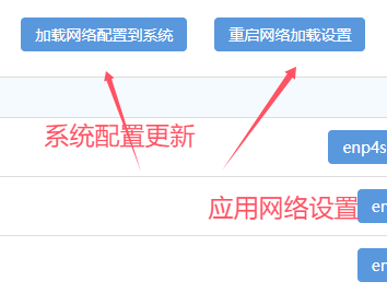

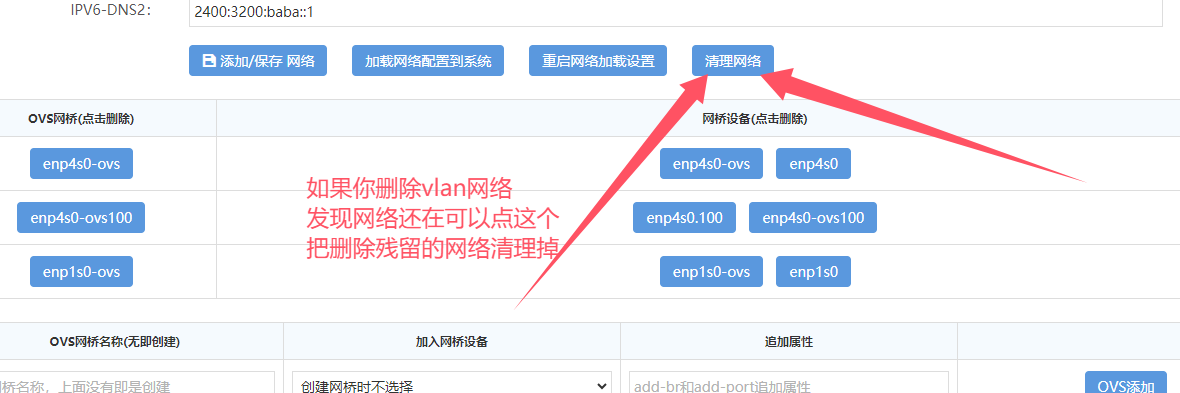

如果不需要vlan了 点击对应的停用或者删除 接着 加载网络设置 重启网络加载 清理网络
如果ovs不想用了 直接点击对应的端口或者网桥 系统会删除端口或网桥

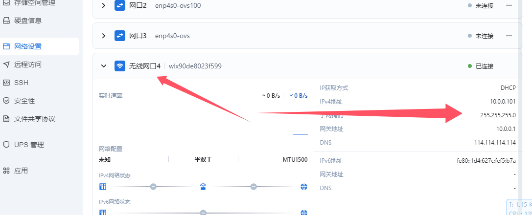

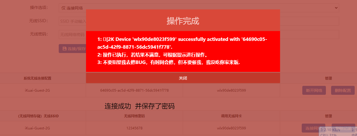

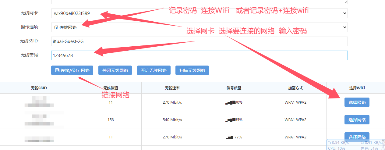

接下来是wifi wifi驱动你们自己想办法安 因为驱动太多了
