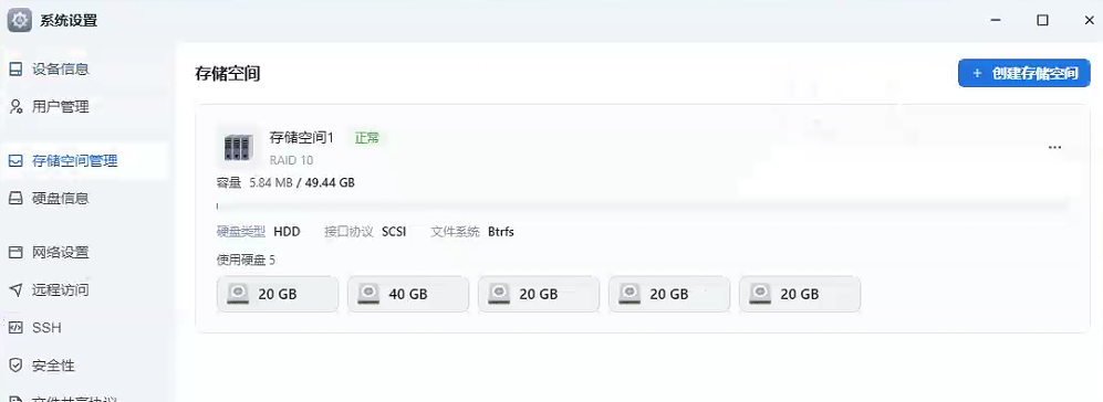

3.1 RAID0
重点:由于RAID0本身不支持直接扩容,因为它没有冗余机制,且数据是分散存储在各个磁盘上,当需要扩容时,需要对数据进行备份!备份!备份!如需扩容,需重新组阵列会导致数据丢失
容量计算公式:N块硬盘容量之和;例如:4块1TB容量,即是4TB容量

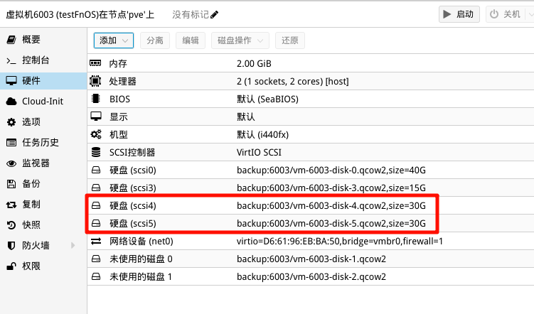

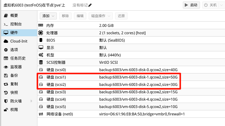

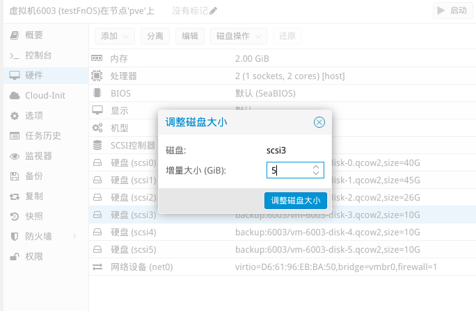

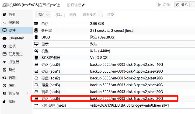

通过WEB界面先进行关机,对硬盘容量进行调整并正常开机启动。下图是在PVE中进行扩容:

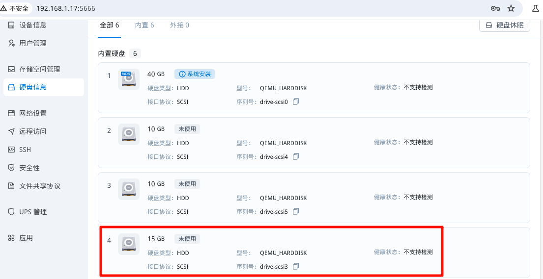

重启后,会发现在web中“系统设置”里面“硬盘信息”中发现硬盘容量已经改变。
由于RAID0不支持直接扩容,故需要在WEB界面下先将原有的RAID0进行删除(提前备份好数据),然后再WEB界面下重新新建 RAID即可。

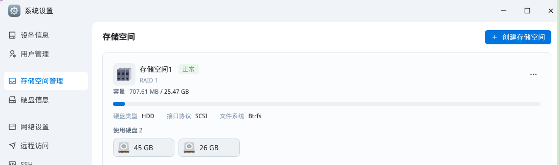

如下图,已经组成 RAID1且已创建存储空间有数据,对其进行扩容。

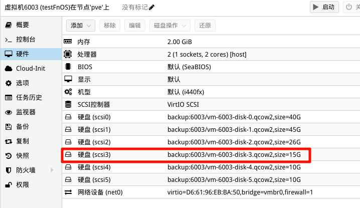

通过WEB界面先进行关机,对硬盘容量进行调整并正常开机启动。下图是扩容的后结果:

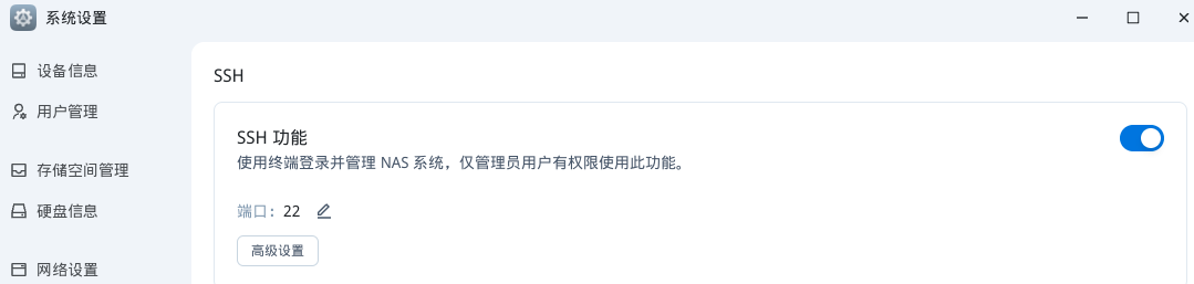

WEB界面上看存储空间容量未发生变化,这会需要进去系统进行更改,首先在“系统设置”里面找到“SSH”并开启“SSH功能”
使用远程工具(Xshell)连接后查看确认已增加的硬盘容量,使用 sudo -i切换到超级用户下面进行操作:

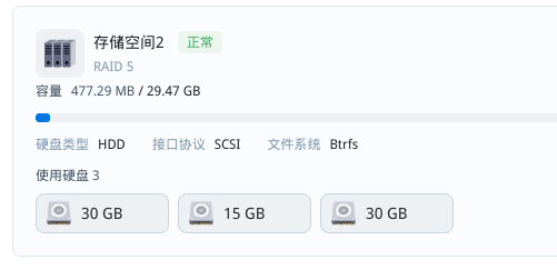

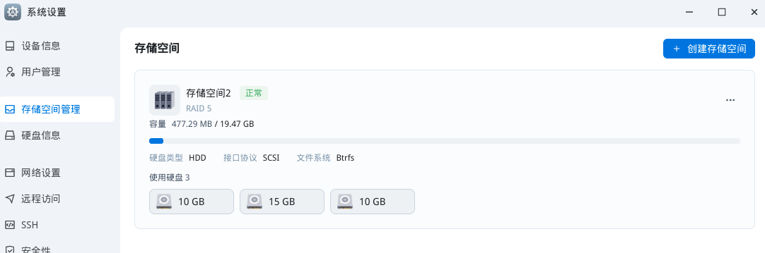

3.2 RAID5
容量计算公式 = (磁盘数量 - 1) × 最小磁盘容量
  • 磁盘数量:5 块
  • 每块磁盘容量:2TB
  • 可用容量 = (5 - 1) × 2TB = 8TB
环境如下图:
对磁盘进行扩容,如下:
对磁盘进行扩容,与 RAID1同样的操作,
# lsblk |grep -A 3 -E "sda |sdd|sdb"
sda                                                 8:0    0   30G  0 disk
**─sda1                                              8:1    0   10G  0 part
  **─md127                                           9:127  0   20G  0 raid5
    **─trim_b1e2b528_6bd2_4f52_b2d8_0ace300c075d-0 253:0    0   20G  0 lvm   /vol2
sdb                                                 8:16   0   15G  0 disk
**─sdb1                                              8:17   0   15G  0 part
sdd                                                 8:48   0   30G  0 disk
**─sdd1                                              8:49   0   10G  0 part
检查阵列是否正常,State: clean表示RAID阵列处于正常状态,没有正在进行的重建或校验操作,active sync表示正常工作并且数据是同步。
# mdadm --grow /dev/md127 --size=max
# mdadm --detail /dev/md127
/dev/md127:
           Version : 1.2
     Creation Time : Thu Jan 23 15:23:38 2025
        Raid Level : raid5
        Array Size : 31434752 (29.98 GiB 32.19 GB)
     Used Dev Size : 15717376 (14.99 GiB 16.09 GB)
      Raid Devices : 3
     Total Devices : 3
       Persistence : Superblock is persistent
     Intent Bitmap : Internal
       Update Time : Thu Jan 23 15:40:39 2025
             State : clean
    Active Devices : 3
   Working Devices : 3
    Failed Devices : 0
     Spare Devices : 0
            Layout : left-symmetric
        Chunk Size : 512K
Consistency Policy : bitmap
              Name : testPC:0  (local to host testPC)
              UUID : b1566e98:0ef12406:910fba5c:fdfcd3e0
            Events : 12
    Number   Major   Minor   RaidDevice State
       0       8        1        0      active sync   /dev/sda1
       1       8       17        1      active sync   /dev/sdb1
       2       8       49        2      active sync   /dev/sdd1
更新pv组,后更新逻辑卷(lv)
# pvresize /dev/md127
  Physical volume "/dev/md127" changed
  1 physical volume(s) resized or updated / 0 physical volume(s) not resized
# pvdisplay
  --- Physical volume ---
  PV Name               /dev/md127
  VG Name               trim_b1e2b528_6bd2_4f52_b2d8_0ace300c075d
  PV Size               <29.98 GiB / not usable 0
  Allocatable           yes
  PE Size               4.00 MiB
  Total PE              7674
  Free PE               2560
  Allocated PE          5114
  PV UUID               0MeA2Y-U4zs-VRUN-pRAA-siiS-NQmx-5xisAW
# lvdisplay
  --- Logical volume ---
  LV Path                /dev/trim_b1e2b528_6bd2_4f52_b2d8_0ace300c075d/0
  LV Size                <19.98 GiB
root@testPC:~# lvresize -l +100%FREE /dev/trim_b1e2b528_6bd2_4f52_b2d8_0ace300c075d/0
  Size of logical volume trim_b1e2b528_6bd2_4f52_b2d8_0ace300c075d/0 changed from <19.98 GiB (5114 extents) to <29.98 GiB (7674 extents).
  Logical volume trim_b1e2b528_6bd2_4f52_b2d8_0ace300c075d/0 successfully resized.
 # lvdisplay
  LV Size                <29.98 GiB
由于飞牛OS使用的 brtfs文件系统,故还需对挂载磁盘进行分配,其中 vol1通过 df -hlsblk进行确认
# df -h|grep vol2
/dev/mapper/trim_b1e2b528_6bd2_4f52_b2d8_0ace300c075d-0   20G  478M   20G   3% /vol2
# btrfs filesystem resize max /vol2/
Resize device id 1 (/dev/mapper/trim_b1e2b528_6bd2_4f52_b2d8_0ace300c075d-0) from 19.98GiB to max
# df -h|grep vol2
/dev/mapper/trim_b1e2b528_6bd2_4f52_b2d8_0ace300c075d-0   30G  478M   30G   2% /vol2
扩容后通过web访问发现存储空间已经更改

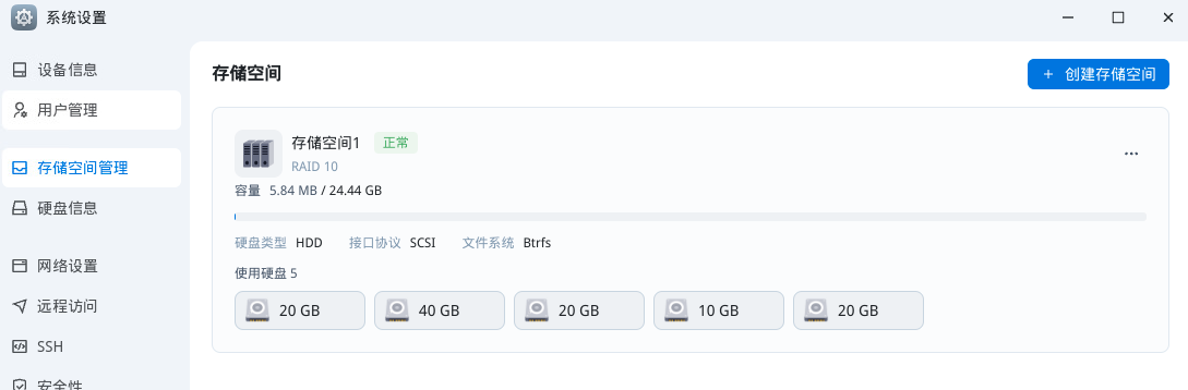

3.4 RAID10
容量计算公式:(磁盘数量 / 2) × 最小磁盘容量
  • 磁盘数量:6 块
  • 每块磁盘容量:2TB
  • 可用容量 = (6 / 2) × 2TB = 6TB
对磁盘进行扩容,如下:
# lsblk
sdb                                                 8:16   0   20G  0 disk
**─sdb1                                              8:17   0   10G  0 part
  **─md127                                           9:127  0   25G  0 raid10
    **─trim_4e5ad6ca_4091_4e19_ad28_e616a8dcd350-0 253:0    0 24.9G  0 lvm    /vol1
# 重新分配后
# lsblk
**─sdb1                                              8:17   0   20G  0 part
执行相关命令
# lvextend -l +100%FREE /dev/trim_4e5ad6ca_4091_4e19_ad28_e616a8dcd350/0
  Size of logical volume trim_4e5ad6ca_4091_4e19_ad28_e616a8dcd350/0 changed from <24.95 GiB (6387 extents) to <49.95 GiB (12787 extents).
  Logical volume trim_4e5ad6ca_4091_4e19_ad28_e616a8dcd350/0 successfully resized.
# btrfs filesystem resize max /vol1
Resize device id 1 (/dev/mapper/trim_4e5ad6ca_4091_4e19_ad28_e616a8dcd350-0) from 24.95GiB to max

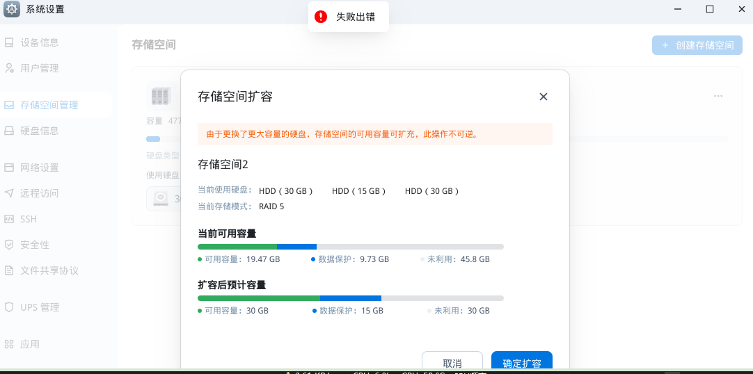

使用飞牛OS存储管理中自带的扩容,发现出错
