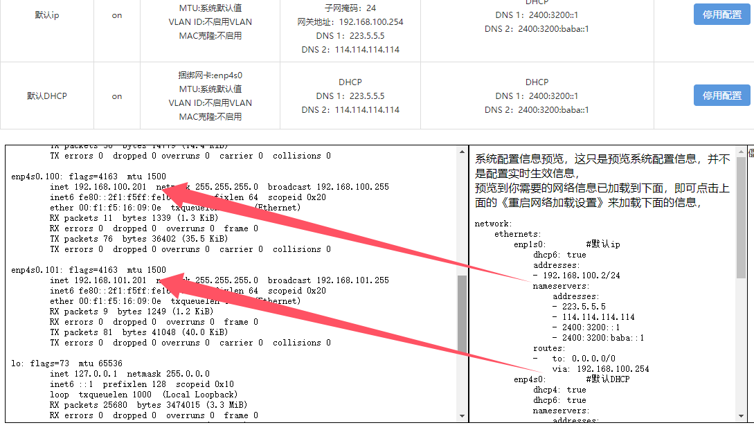

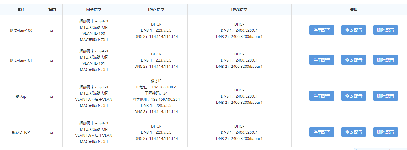

vlan采取的是netplan 配置系统vlan网络
然后利用ovs创建网桥 如图网桥直接连接至vlan 100的网络 虽然ovs支持vlan设置 但ovs异常bug不让网卡多次添加 所以采取netplan划分vlan ovs创建网桥
同样netplan划分的vlan网络也是具备使用飞牛nas的 这样单网卡+vlan交换机 飞牛便可接入不同的网络 而不需要加装或路由聚合进行dmz 让飞牛直接通过vlan+vlan交换机即可对所有网络进行服务
目前测试结果差不多完美 唯一的不足就是(ovs异常bug不让网卡多次添加)

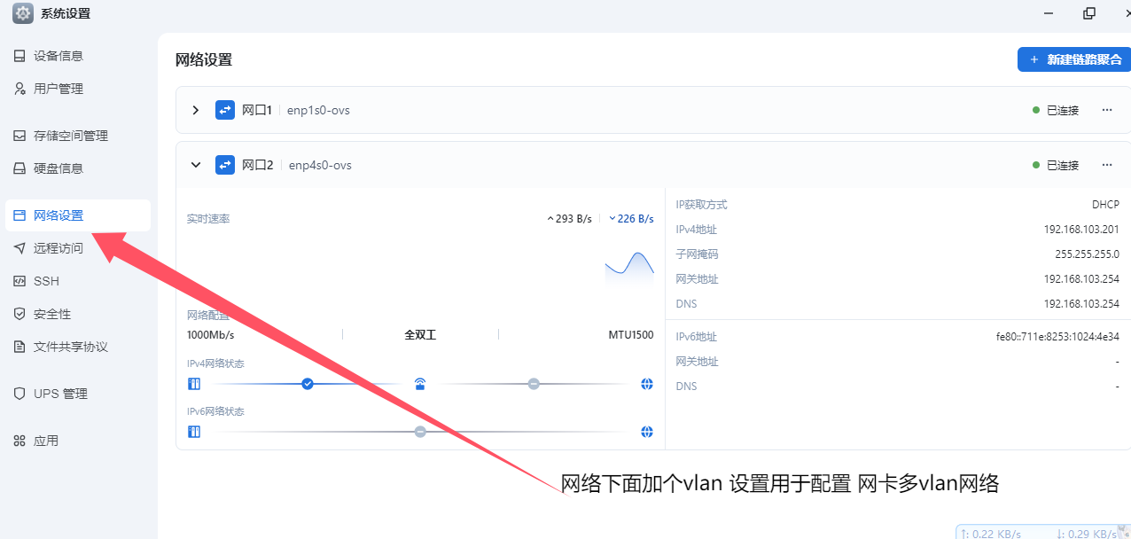

面板 app docker 虚拟机都能正常识别新增的vlan网络 可正常使用
netplan 飞牛单网口接入多网络
