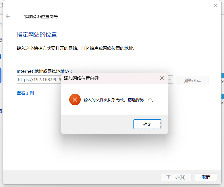

环境与基本配置:
开启了系统自带“文件共享协议”中的“webdav”服务,提供了webdav服务。
防火墙已打开5005(http)、5006(https)两个端口。域名已配置ssl证书。
手机端通过ipv6,使用“https://域名:5006”,登录后,可正常使用webdav服务
办公室windows电脑没有ipv6,使用easytier内网穿透跟nas连接(192.168.99.0/24网段,nas ip为192.168.99.200)。
问题:
办公室电脑用windows自带的“添加一个网络位置”配置webdav,使用“http://192.68.99.200:5005”,可正常添加、登录、使用
办公室电脑使用“https://192.68.99.200:5006”,在添加地址一步出错,提示输入的文件夹似乎无效,见下图。具体什么错误原因?对nas 192.68.99.200这个ip没有配置ssh证书?应该如何解决?

可以将局域网的ipv4地址 通过dnns 解析到dns 这样在公司哪怕只有ipv4环境,因为有内网穿透 也可以通过域名访问nas
我就是这么干的

我按您说的方式试了,把一个二级域名绑定到了局域网的ipv4地址上。
但通过https://指向局域网ipv4的二级域名:5006的方式还是同样的错误。
通过http://指向局域网ipv4的二级域名:5005的方式就OK。说明二级域名指向局域网ipv4是生效的。
我把防火墙也关了,还是不行,可以排除防火墙的干扰。

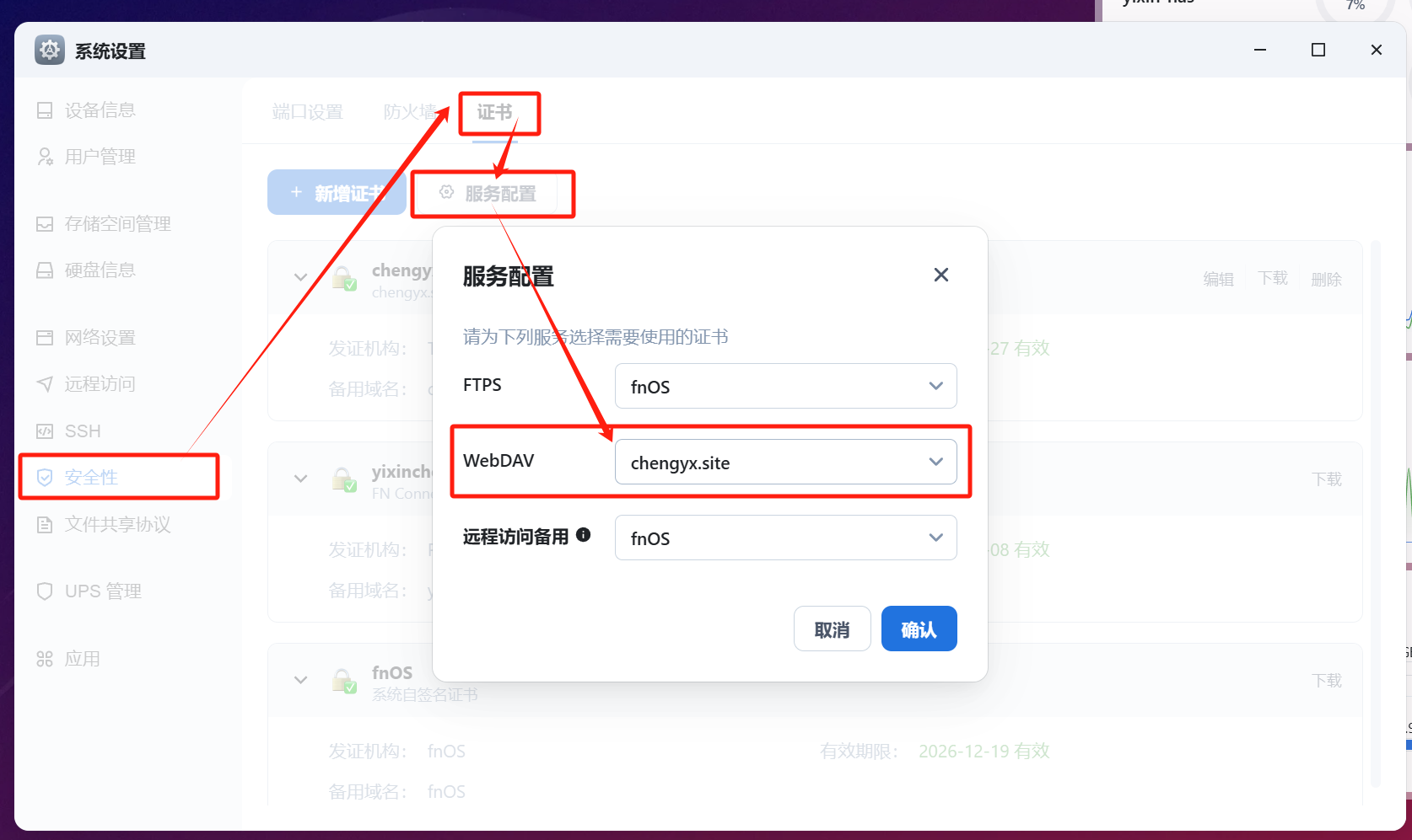

[md]上午折腾了半天,终于找到原因了。 系统设置里面,打开安全性,然后点击证书 最后点击服务器配置 最后将webdav后面的证书改成自己域名的证书。如果没有自己域名证书的话,就先将自己域名的证书上传到新增证书上  详情 回复

上午折腾了半天,终于找到原因了。

万分感谢! 就是系统这个地方的证书设置。按照您的方法,把证书设置之后,顺利实现了https://指向局域网ipv4的二级域名:5006连接nas webdav服务! 太厉害了!  详情 回复

万分感谢!
