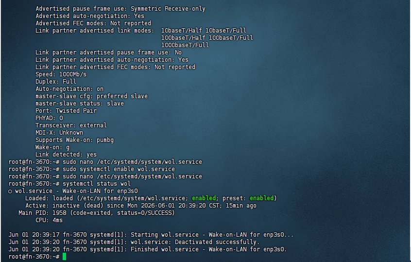

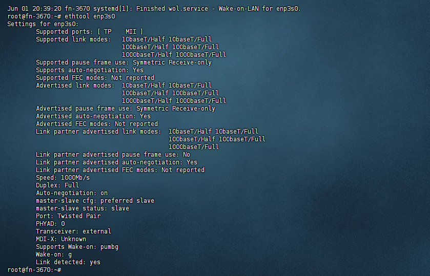

2026-6-1 20:55:50 显示全部楼层
按照文章配置 还是不能关机时候 远程唤醒 是哪方面的问题

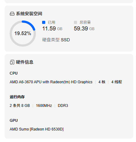

2026-6-1 20:57:11 显示全部楼层
电脑配置是这个 就是没法远程唤醒
