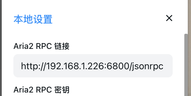

2025-2-27 05:01:58 显示全部楼层
看看你alist里面的本地设置有没有Aria2 RPC 链接, 要把你ip地址填写进去
[md]![Screenshot2025-02-26at4.02.20PM.png](data/attachment/forum/202502/27/050428kcjbz6qgleeesgww.png "Screenshot 2025-02-26 at 4.02.20 PM.png") [/md]  详情 回复
