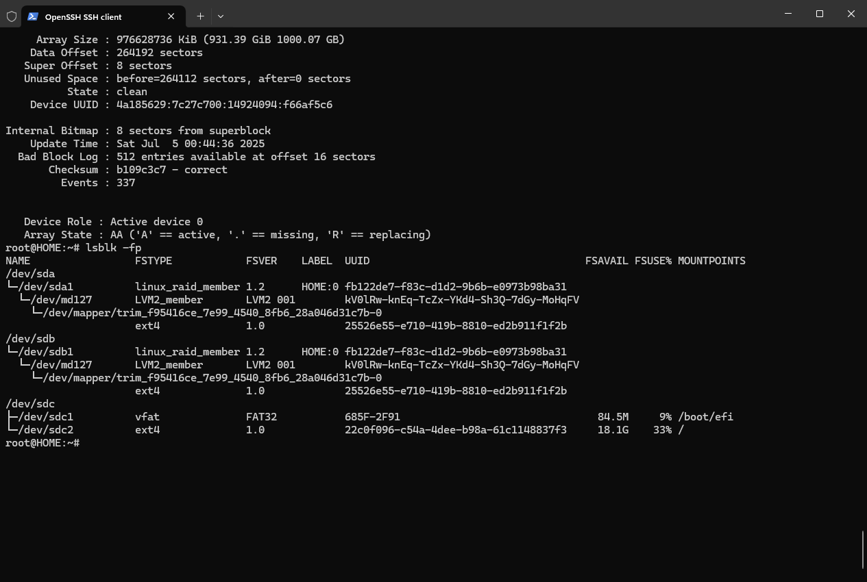

2025-3-24 19:19:53 显示全部楼层
我去,手**更新了一下,磁盘报错,不停的在读写,也不休眠了,不知道在干啥,换了块盘,想着修复一下,结果报了个存储空间损坏,折腾一下午,最后按照你的方法,开始修复了,吓死我,满满的学习资料啊,感谢楼主:cry: :cry:
我比你的情况更糟,6个盘全不见了,现在慌的一批!求赐教!!  详情 回复
2026-1-16 13:30
你也吓我一跳,你这是修复了吗?  详情 回复
2025-3-24 19:20

2025-3-24 19:20:58 楼主 显示全部楼层
天气不错啊 发表于 2025-3-24 19:19
[md]![屏幕截图2025-03-24191558.png](data/attachment/forum/202503/24/191636jrk51ijro1osde0o.png "屏幕 ...
你也吓我一跳,你这是修复了吗?
我也是这个问题,“刚开始在飞牛里面换盘的,看他在修复就没管,” 恢复中掉盘了,重启报了个存储空间已经移除。 这个要怎么处理,现在不敢乱弄呢,资料怕丢!请指引。。。。。。。。。感谢大神!  详情 回复
2025-9-3 08:49
刚开始在飞牛里面换盘的,看他在修复就没管,过了会报了个存储空间损坏,啥资料都看不到了,按照你的方法,现在显示在修复,也可以看到资料了,妈呀,太TMD的吓人了,回头再搞快硬盘备份一下,再也不更新系统了  详情 回复
2025-3-24 19:29

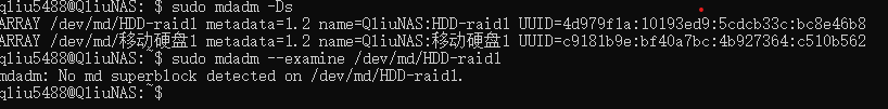

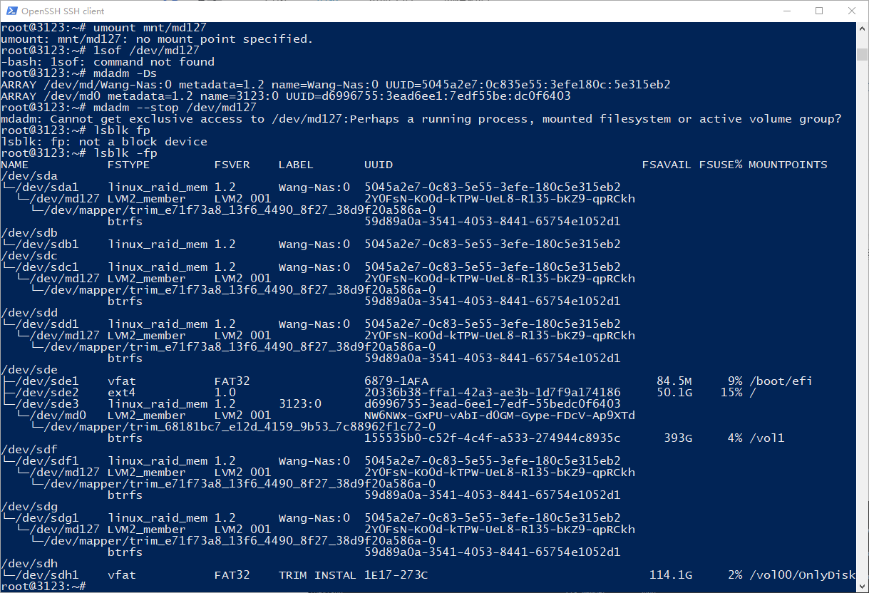

2025-4-24 20:39:23 显示全部楼层
mdadm: Cannot get exclusive access to /dev/md0erhaps a running process, mounted filesystem or active volume group?  停用的时候提示这个要怎么处理呀
我的也是这样  详情 回复
2026-5-10 21:46

2025-4-24 21:31:41 显示全部楼层
到这里该怎么办

2025-4-24 21:41:14 楼主 显示全部楼层
你阵列是MD0吗?不都是MD126吗?
[attachimg]34006[/attachimg]我是小白 也不知道对不对 我刚开始用md126 提示没有 我才按照这个弄得  详情 回复
2025-4-24 21:46
2025-4-24 21:46:07 显示全部楼层
玉尺书生 发表于 2025-4-24 21:41
你阵列是MD0吗?不都是MD126吗?

2025-4-24 21:48:12 楼主 显示全部楼层
用mdadm -Ds来确定你是哪个阵列啊
79
6141
2025-4-24 21:49:36 楼主 显示全部楼层
你的阵列路径不是显示的很清楚吗?/dev/md/0
提示还是一样的呀  详情 回复
2025-4-24 21:55
2025-4-24 21:55:28 显示全部楼层
提示还是一样的呀

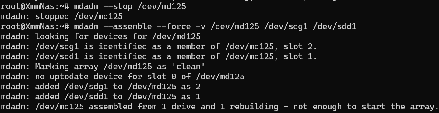

2025-4-24 21:59:27 显示全部楼层
79
6141
2025-4-24 22:03:26 楼主 显示全部楼层
使用中,不能停止。
没有办法了吗  详情 回复
2025-4-24 22:16
2025-4-24 22:16:50 显示全部楼层
玉尺书生 发表于 2025-4-24 22:03
使用中,不能停止。
没有办法了吗

2025-4-24 22:23:51 楼主 显示全部楼层
是不是还在读写数据啊?
79
6141
2025-4-24 22:24:36 楼主 显示全部楼层
你存储空间里正常吗?
[attachimg]34015[/attachimg][attachimg]34016[/attachimg]不正常,昨天 有一块硬盘警告了,我就取出来换了一块上去。然后就正常开始提示需要多久完成啥的都很正常,也能正常访问。大概就是1个小时左右就出现未挂载  详情 回复
2025-4-24 22:42
2025-4-24 22:42:08 显示全部楼层
玉尺书生 发表于 2025-4-24 22:24
你存储空间里正常吗?
不正常,昨天 有一块硬盘警告了,我就取出来换了一块上去。然后就正常开始提示需要多久完成啥的都很正常,也能正常访问。大概就是1个小时左右就出现未挂载的情况,并且挂在不上。多次重启,依次插拔硬盘都不行就关机了,今天再开机就又少了一块盘。
79
6141
2025-4-24 22:44:01 楼主 显示全部楼层
Han_G5u7L 发表于 2025-4-24 22:42
不正常,昨天 有一块硬盘警告了,我就取出来换了一块上去。然后就正常开始提示需要多久完成啥的都很正常 ...
那就是又有硬盘坏掉了呗,你再换一个好的回去。
未使用那块儿硬盘就是昨天刚换的新的  详情 回复
2025-4-24 22:45

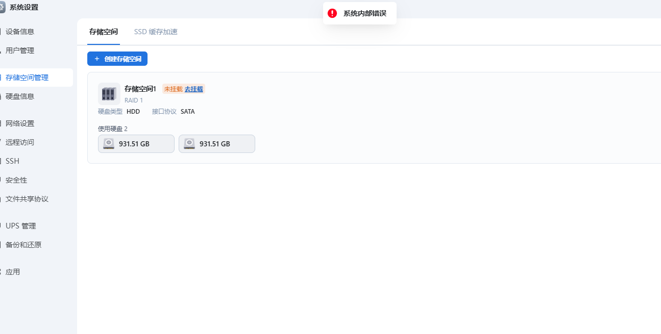

2025-5-11 16:30:35 显示全部楼层
image.png感谢你 大哥 家里突然停电了 进去webui发现显示已移除 按照教程成功修复了

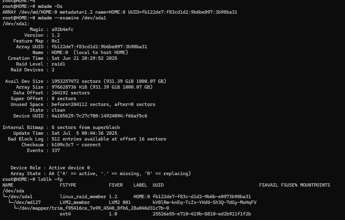

2025-5-30 17:20:20 显示全部楼层
输入命令mdadm --examine /dev/sda1  提示这个是为什么mdadm: -e does not set the mode, and so cannot be the first option
79
6141
2025-5-30 18:04:16 楼主 显示全部楼层
国任保险-? 发表于 2025-5-30 17:20
输入命令mdadm --examine /dev/sda1  提示这个是为什么mdadm: -e does not set the mode, and so cannot b ...
提示的是模式不对,可以加上模式,再执行。
  1. mdadm --misc --examine /dev/sda1
复制代码
操作到这步了,还是没成功。  详情 回复

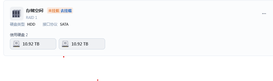

我是两块盘组的raid1,这是啥意思?
