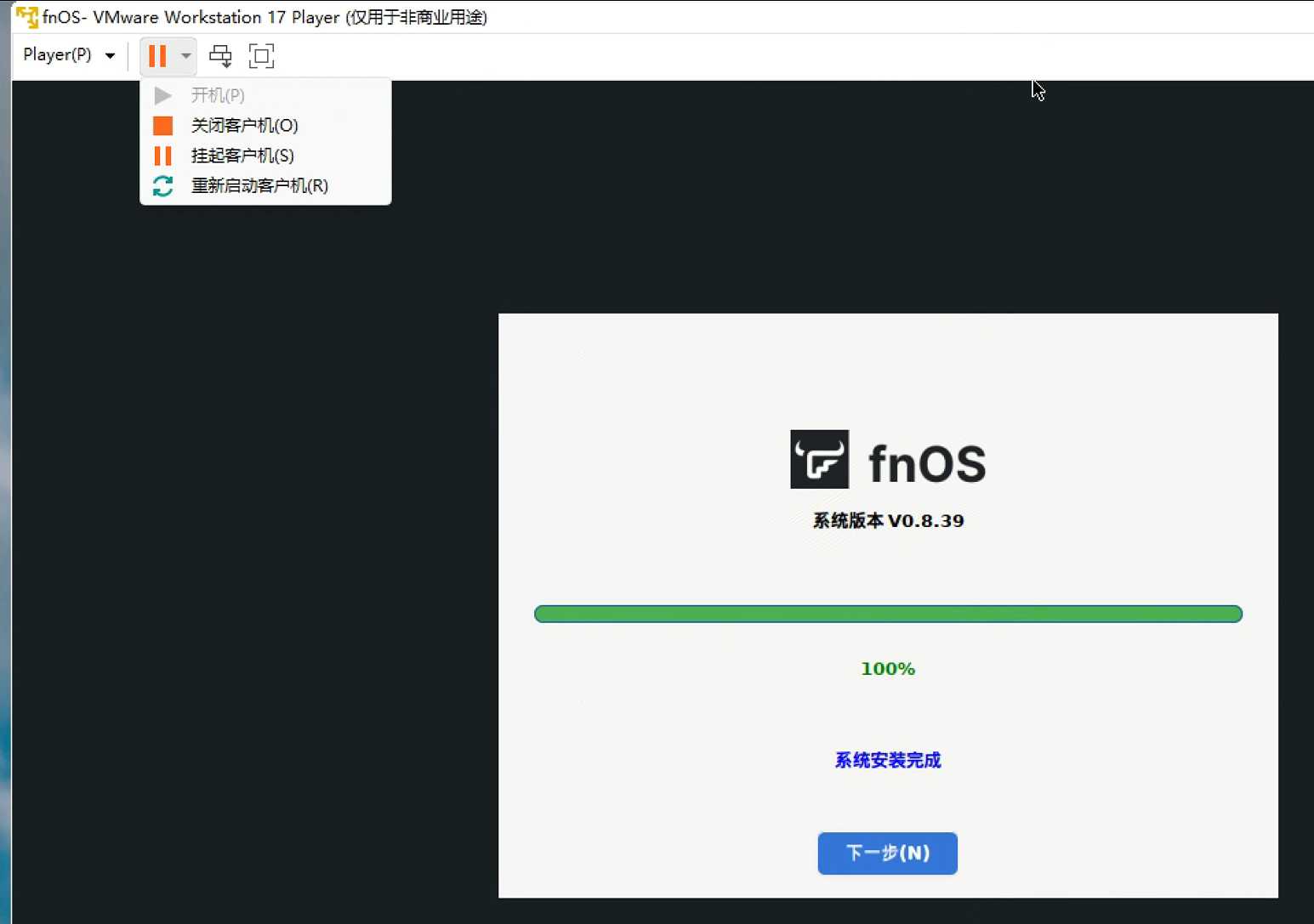

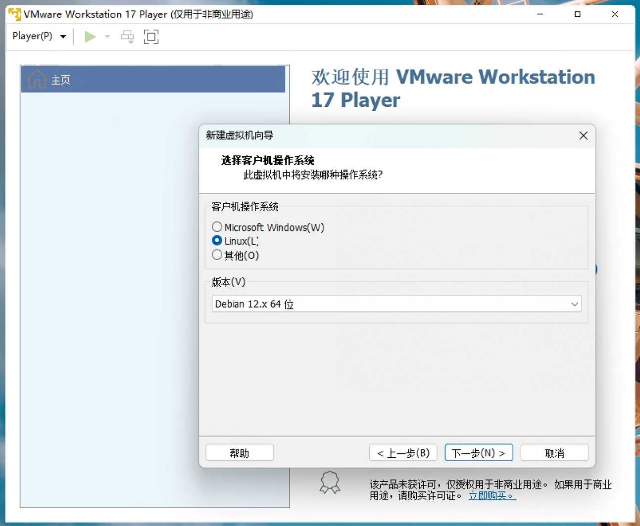

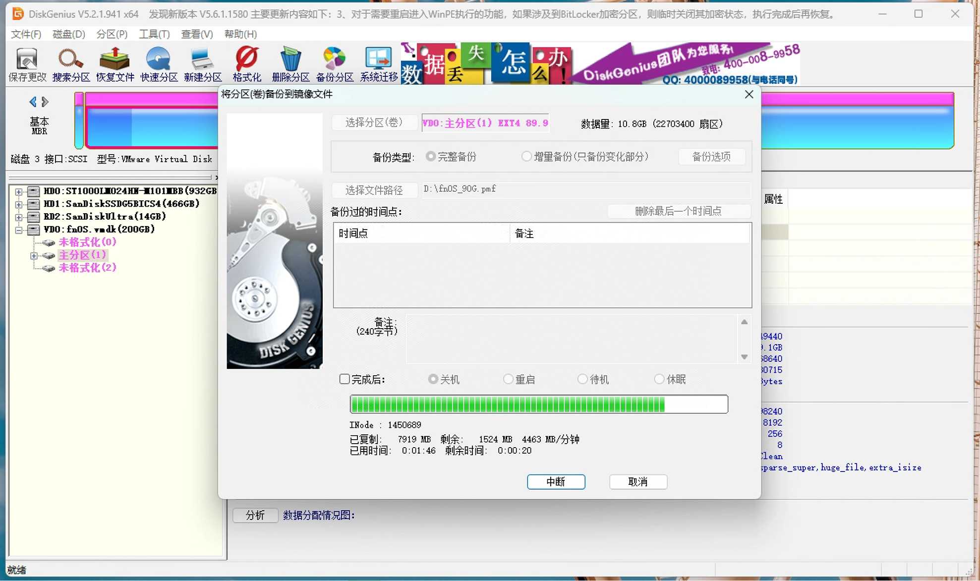

  1. window安装虚拟机(本文使用vm player),在虚拟机里安装飞牛OS系统,并且在安装完成后退出虚拟机。

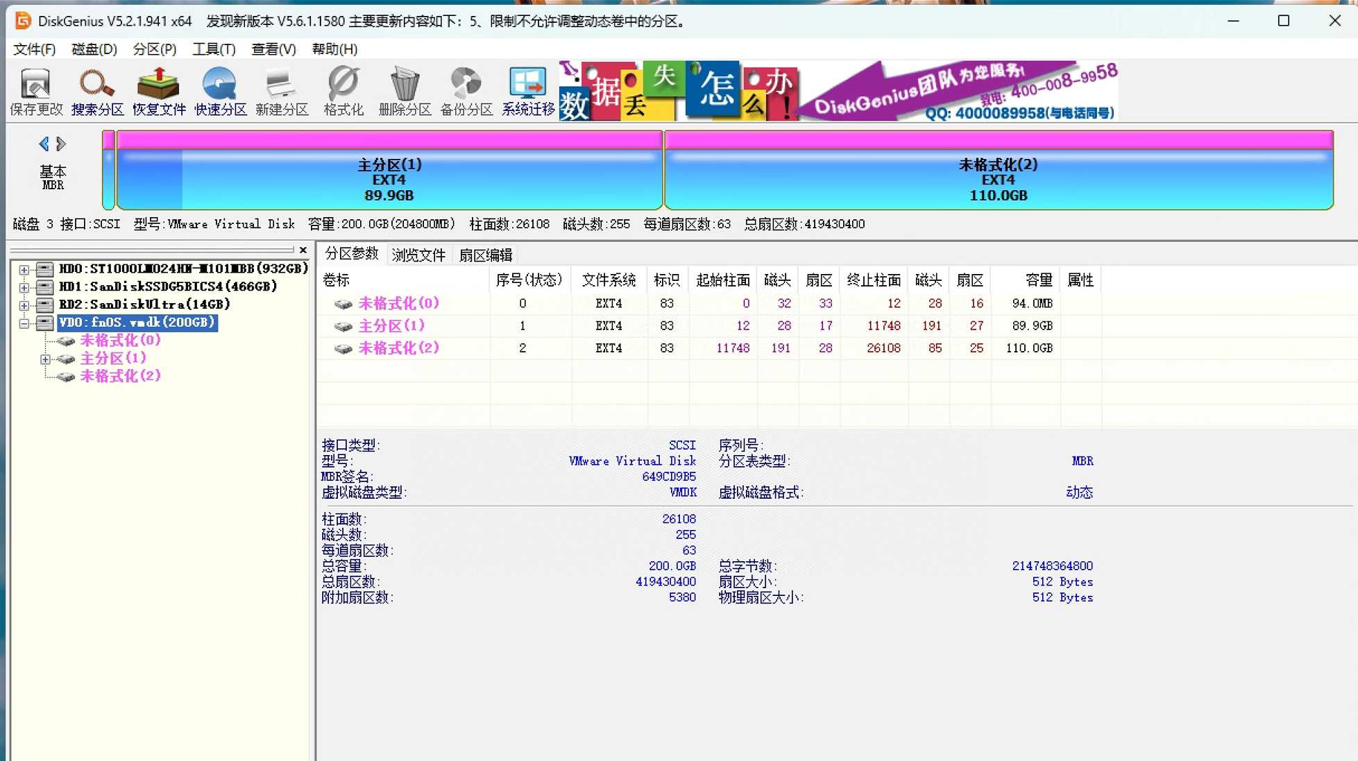

  1. 打开 DiskGenius(后面使用DG简称该工具) ,使用 DG 加载刚刚虚拟机的硬盘文件

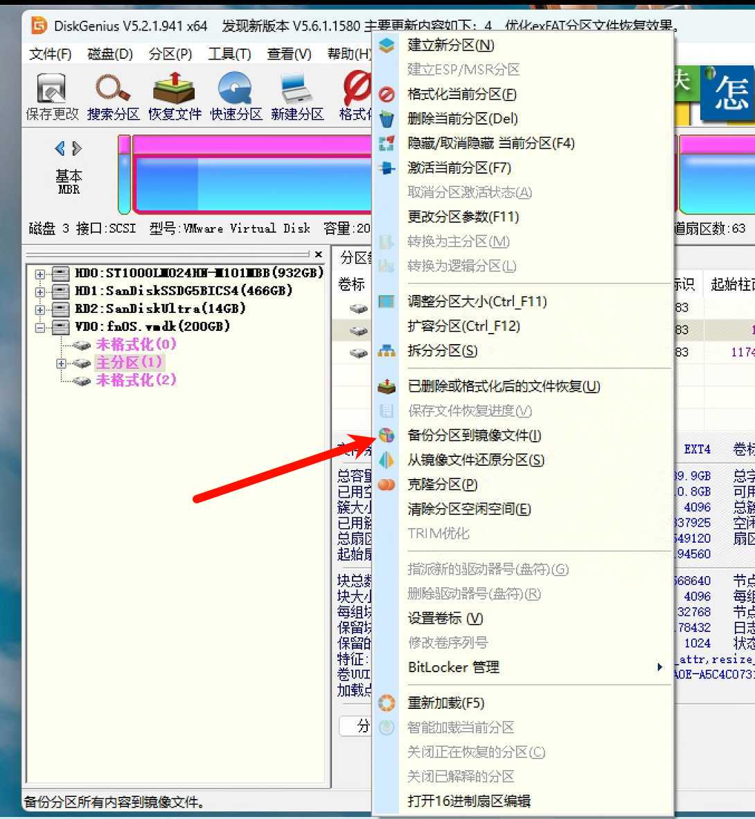

  1. 使用 DG 备份该磁盘的主分区

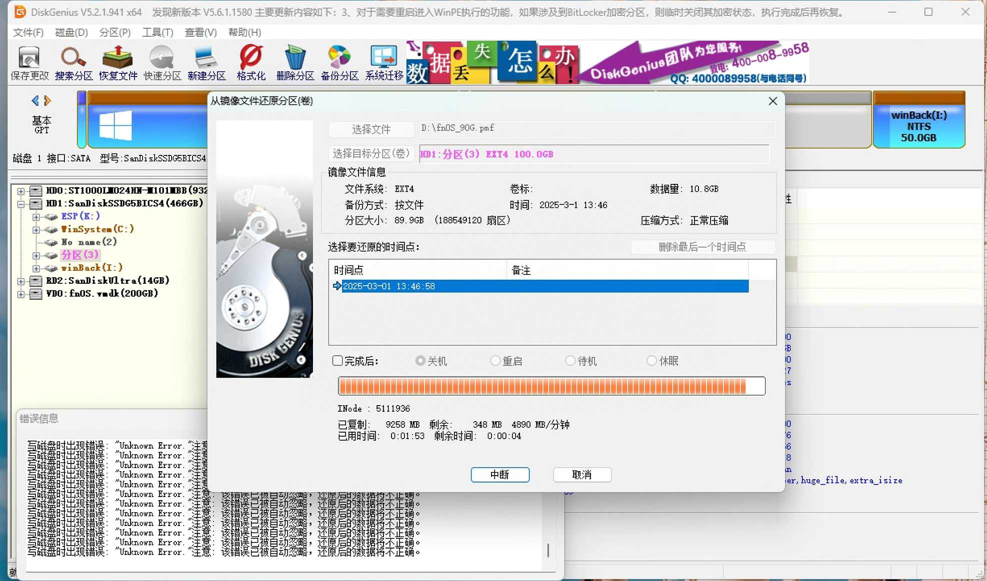

  1. 切换到你需要安装的真实硬盘上,创建一个ext4分区(必须大于10.83G,因为上一步里可以看到文件已经使用了10.83G)
  1. 点击左上角保存更改(分区表),自动格式化硬盘
  2. 选中刚刚的硬盘,右键,选择“从镜像文件还原分区”,用刚刚虚拟机里面备份出来的文件还原到物理磁盘上

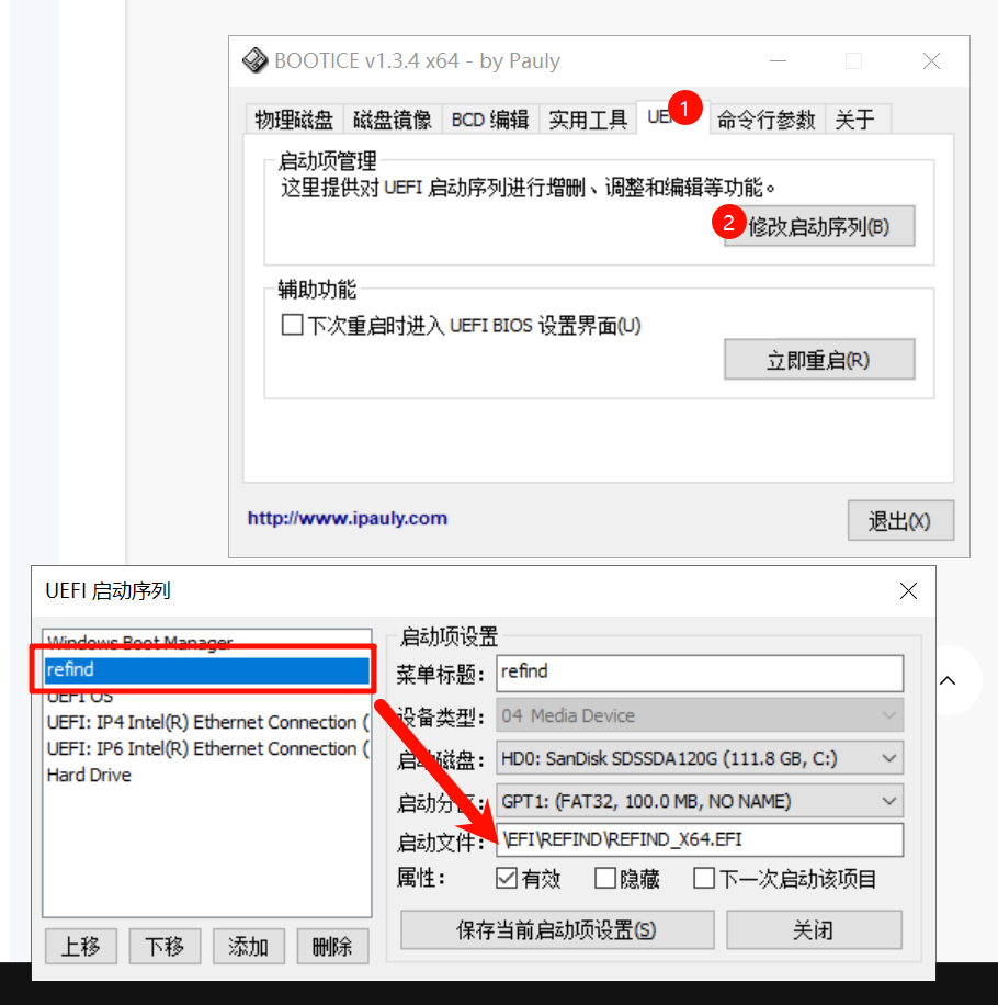

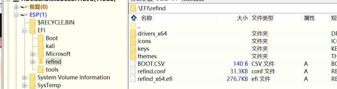

  1. 现在,理论上系统已经安装好了,还需要修复系统引导。这里我使用refind 来引导系统。【refind官网】【refind sourceforge下载链接】
  2. 详细教程可参考【https://blog.csdn.net/zvenWang/article/details/89235061】,简单来说,就是先把refind压缩包解压,使用默认配置模板,用 DG 把 refind 文件夹,复制到 esp 分区EFI文件夹下面(修改好配置后直接拖进去)。然后通过BOOTICE添加一个启动序列(这一步如果选不了文件,需要在DG里面先分配一个盘符)
  1. 按理来说,配置完成,并让refind上移到最上面,开机就会自动切换到refind,在refind里面就可以选择进入window系统或者linux系统(飞牛系统),如果依旧回到了Window的引导界面,有可能是上述操作没对,也有可能操作对了,笔记本依旧优先选择了Window,这时候可以尝试搜下你的笔记本怎么修改启动顺序。比如我的HP笔记本,开机按F9,可以选择使用 Window引导 和 refind 引导,选中refind引导就能进入refind,从而加载飞牛OS。 (如果不确定,就在 BOOTICE 里勾选上 下次启动该项目,这样直接重启系统,配置正确的话就会自动进入 refind 的引导界面了)

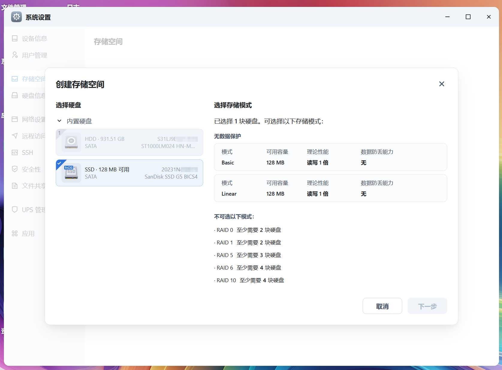

目前已知,系统剩余的空间无法完全利用,打开创建存储空间的界面,只能显示128M可用。两种模式创建完成,还剩50M左右的可用空间
重装多次,虚拟机和实体硬盘空间也调整了多次,均这样显示。
附上一张,物理磁盘分区情况图
