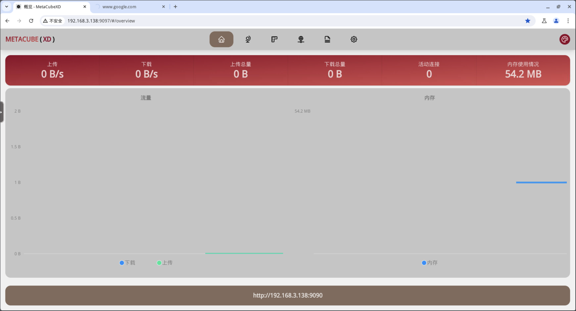

启动两个容器,然后进入metacubexd-ui(ip:9097进入)
添加后端地址(ip:9090)点击添加后你就可以看到你的加速地址啦
运营模式规则还是全局自行设置,后端地址可以修改更换。

9090端口的服务是否可用是在哪体现出来的呢?现在情况是到最后一步,设置后端地址的时候,下拉列表里只有2个:
127.0.0.1:9090 和 {nas-ip}:9097
如果选了后者,可以添加,但是访问里面代理那里是空的。如果选了后者,手动把端口号改成9090,就无法添加,等一会后显示:Failed to fetch
{nas-ip}:9090是正确的,你可以尝试下回复内有个人的方案,把yaml前部分改为我的模式在尝试看看。先确认容器都启动成功无报错。  详情 回复
2025-4-2 16:42

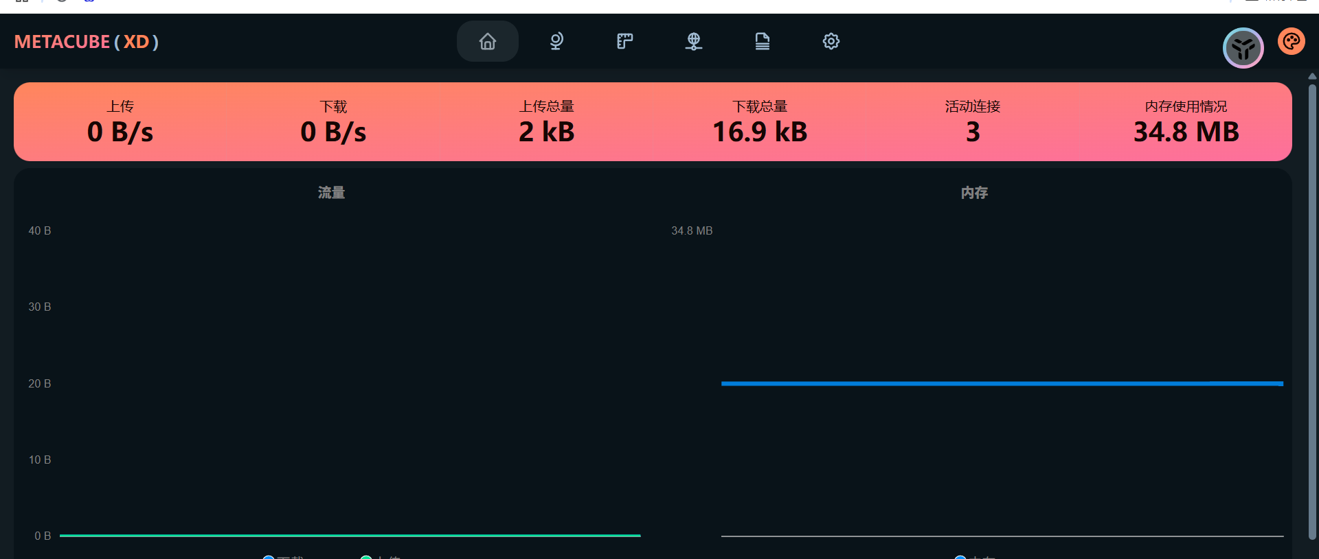

容器都运行正常,但是访问最后一个网页显示不可达,并且上传下载都为0
我现在情况跟你一样,添加完后端,全是0  详情 回复
2025-5-20 10:09
