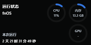

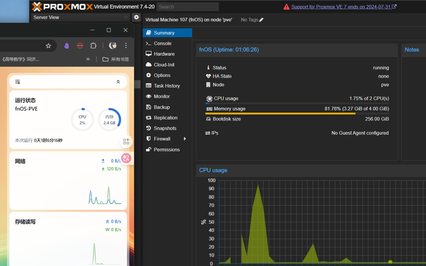

[md]好吧 我还以为还要设置 但是启用了也没用....中午重启的,这会又爆了 我机子内存本身32G,fnOS 12G 另外两个各2G 都还有16G没分配... ![Snipaste_2025-03-24_21-53-45.jpg](data/attachment/forum/202503/2  详情 回复

<br /> <br />
好吧 我还以为还要设置 但是启用了也没用....中午重启的,这会又爆了 我机子内存本身32G,fnOS 12G 另外两个各2G 都还有16G没分配... Snipaste_2025-03-24_21-53-45.jpg
看下飞牛任务进程里面的进行按内存排个序 看看是不是某个进程占用的  详情 回复
[md]飞牛里面还好 每次溢出飞牛里面内存并没有爆 就是PVE显示的飞牛内存爆了 就很奇怪 比如说现在你看这..这就是刚刚同一时间两边 ![Snipaste_2025-03-24_22-39-52.jpg](data/attachment/forum/202503/24/224001b  详情 回复

2025-3-24 22:40:09 显示全部楼层
<br /> <br />
飞牛里面还好 每次溢出飞牛里面内存并没有爆 就是PVE显示的飞牛内存爆了 就很奇怪 比如说现在你看这..这就是刚刚同一时间两边 Snipaste_2025-03-24_22-39-52.jpg 的情况 Snipaste_2025-03-24_22-36-34.jpg
