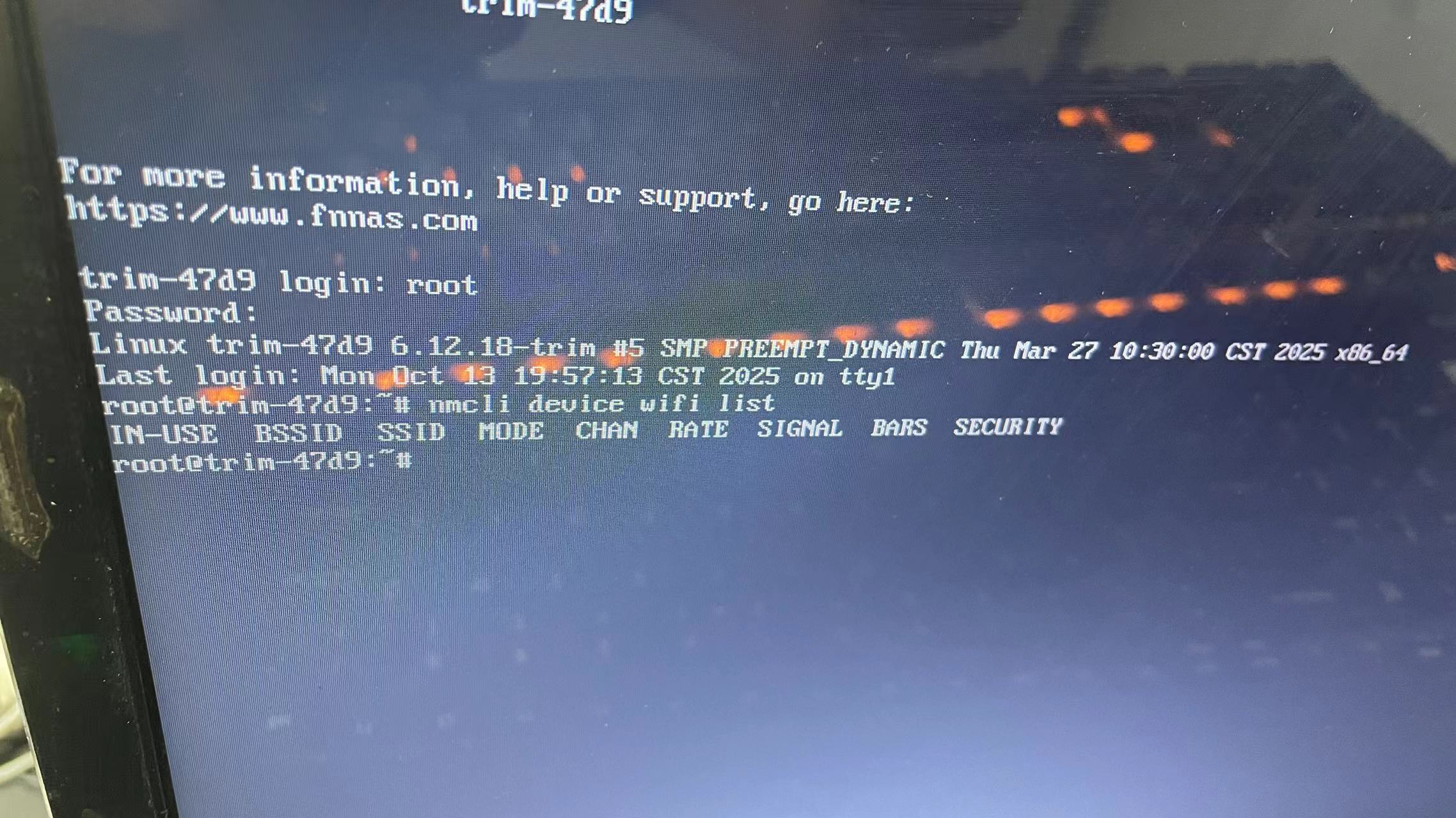

好了,又卡到登录了,这是啥原因,IN-USE RSSID SSID MODE CHAN RATE SIGNAL BARS SECURITY  详情 回复
2025-10-14 07:59
2025-10-14 07:59:53 显示全部楼层
[quote][size=2][url=forum.php?mod=redirect&goto=findpost&pid=184992&ptid=17830][color=#999999]玉尺书生 发表于 2025-10-13 17:07[/color][/url][/size] 你自己不记得用户名吗?[/quote]

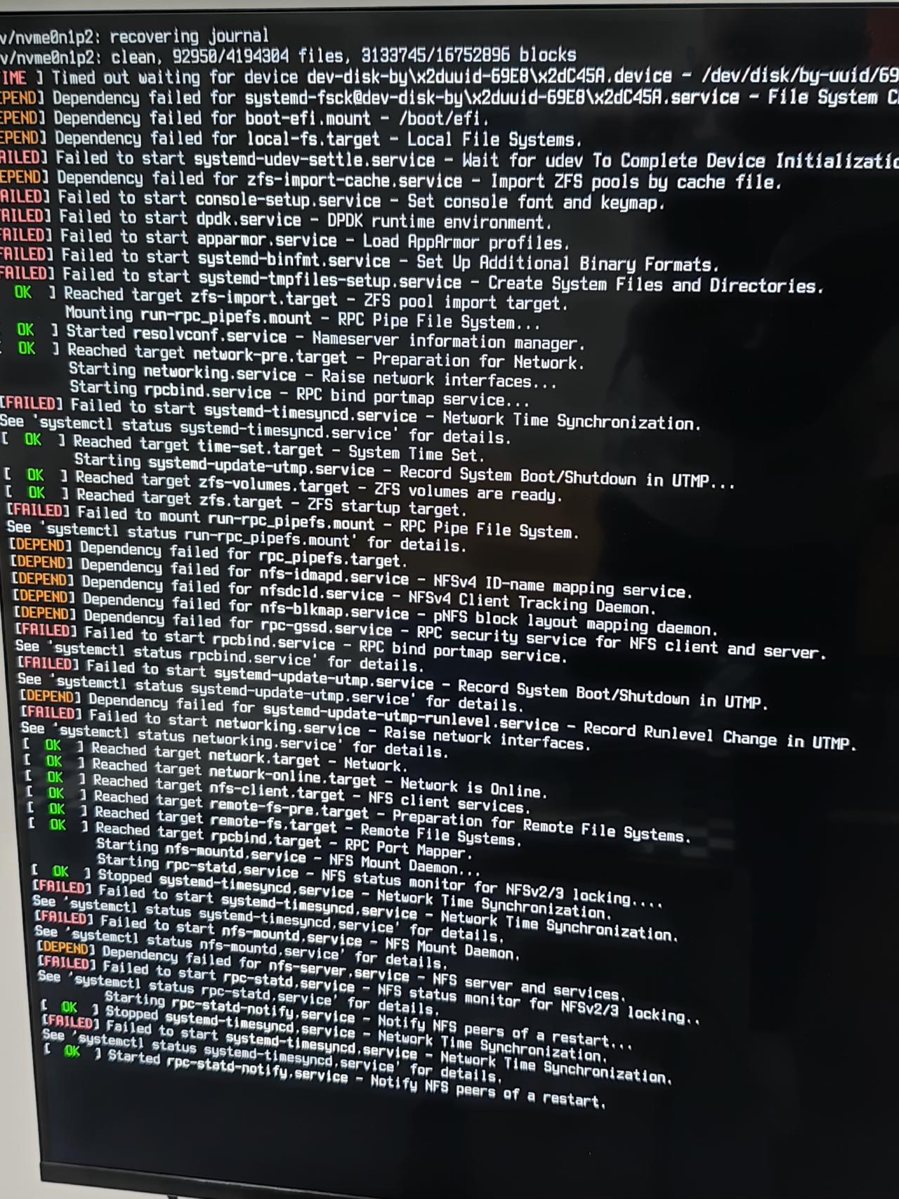

2026-4-22 21:24:54 显示全部楼层
那初始化都不成功呢,连账号都没有创建过呢?
看完教程啊,后半部分就是讲的没有初始化,连上wifi再初始化。  详情 回复
2026-4-22 21:27

2026-4-22 21:27:15 楼主 显示全部楼层
我卡logo界面了,进不去了。  详情 回复
2026-4-22 21:52
72
2026-4-22 21:52:24 显示全部楼层
我卡logo界面了,进不去了。
72
2026-4-22 21:58:39 显示全部楼层
卡logo的报错,我刷了10次机器了。固态挂了吗
bios里开启UEFI引导,关闭安全启动也叫secure boot,如果有关闭CSM FAST BOOT QUICK BOOT,再试试,还可以尝试更新bios到最新版本。  详情 回复
2026-4-22 22:01

2026-4-22 22:01:40 楼主 显示全部楼层
还是报错,太绝望了。除了升级BIOS,还是谢谢你  详情 回复
2026-4-22 23:04
72
2026-4-22 23:04:51 显示全部楼层
玉尺书生 发表于 2026-4-22 22:01
bios里开启UEFI引导,关闭安全启动也叫secure boot,如果有关闭CSM FAST BOOT QUICK BOOT,再试试,还可 ...
72
2026-4-27 14:42:38 显示全部楼层
谢谢问题找到了,是一个内存调的金手指有问题导致的和Bios也没有关系。这个会导致系统无法读取启动盘里面的数据,这个太神奇了。最后我一个个设备拆下来,才排产出来的。预计是个硬件问题,刚开始只是掉系统盘。会导致卡飞牛的LOGO
