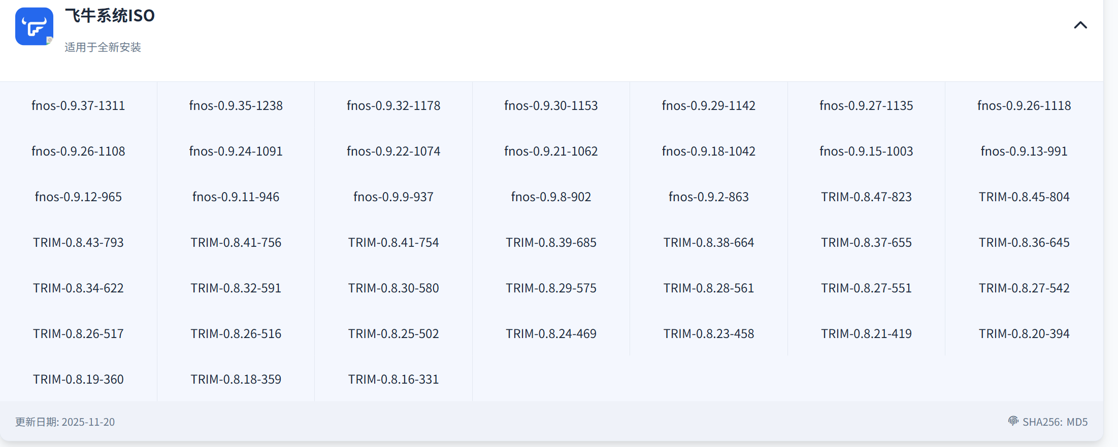

用飞牛1.1.4版最后一步进不去命令行,会一直报错刷屏,要用之前的老版本安装,我用的是0.8.20,最后一步不要重启,按esc退出安装就进入命令行了,执行命令:
cp -rf /mnt/cdrom/EFI/boot /boot/efi/EFI ,然后 reboot即可启动飞牛。
启动后再更新到最新版,复制博通驱动文件夹就简单了
还有,安装飞牛用图形界面,选择安装位置的时候记得一定把 29G 板载 存储分一部分出来,不然这个机器没办法扩展存储,没有地方安装应用,我留了13G装系统,分了16G出来作为应用安装盘。
飞牛历史版本网址:镜像-青芷镜像站
