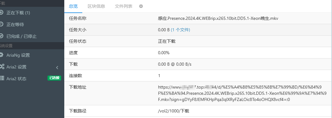

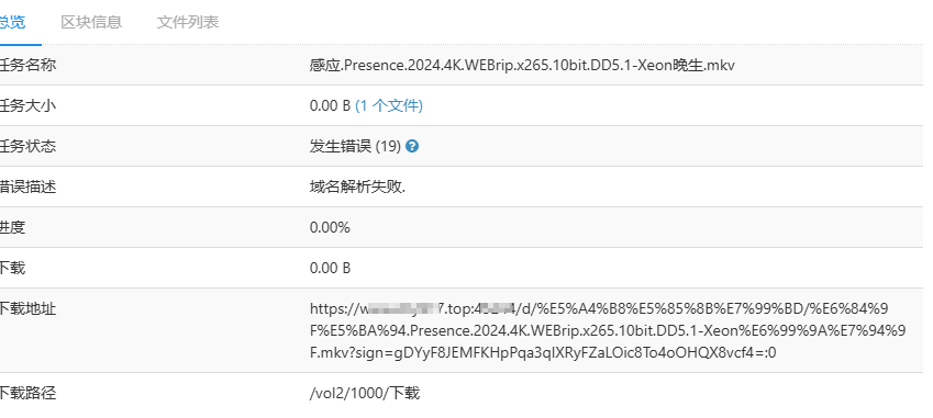

应用商店里安装,和docker里拉aria2-pro版本,都是下面的问题。
从alist那边直接推送来的,或在alist复制链接再从aria2新建下载,都是会提示域名解析失败,无法下载。

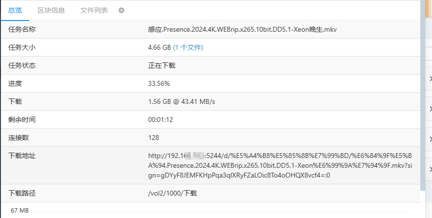

将下载地址里的域名+反代端口,改成内网飞牛IP+5244后,新建下载,是可以下载。
进管理员视角,修改配置文件aria2.conf,
将禁用IPV6的值,从true,改成false,如下
disable-ipv6=false
改完后,再从alist推送,此时不会像上面那种,一推就直接跑已停止里,
在“正在下载”列表里可以挂着任务,但就是没有速度,速度一直都是0k,
如果再用内网IP链接添加下载任务,一样可以正常下载。
这个问题困扰已久,不知道哪里出问题了,
反代是用lucky。
