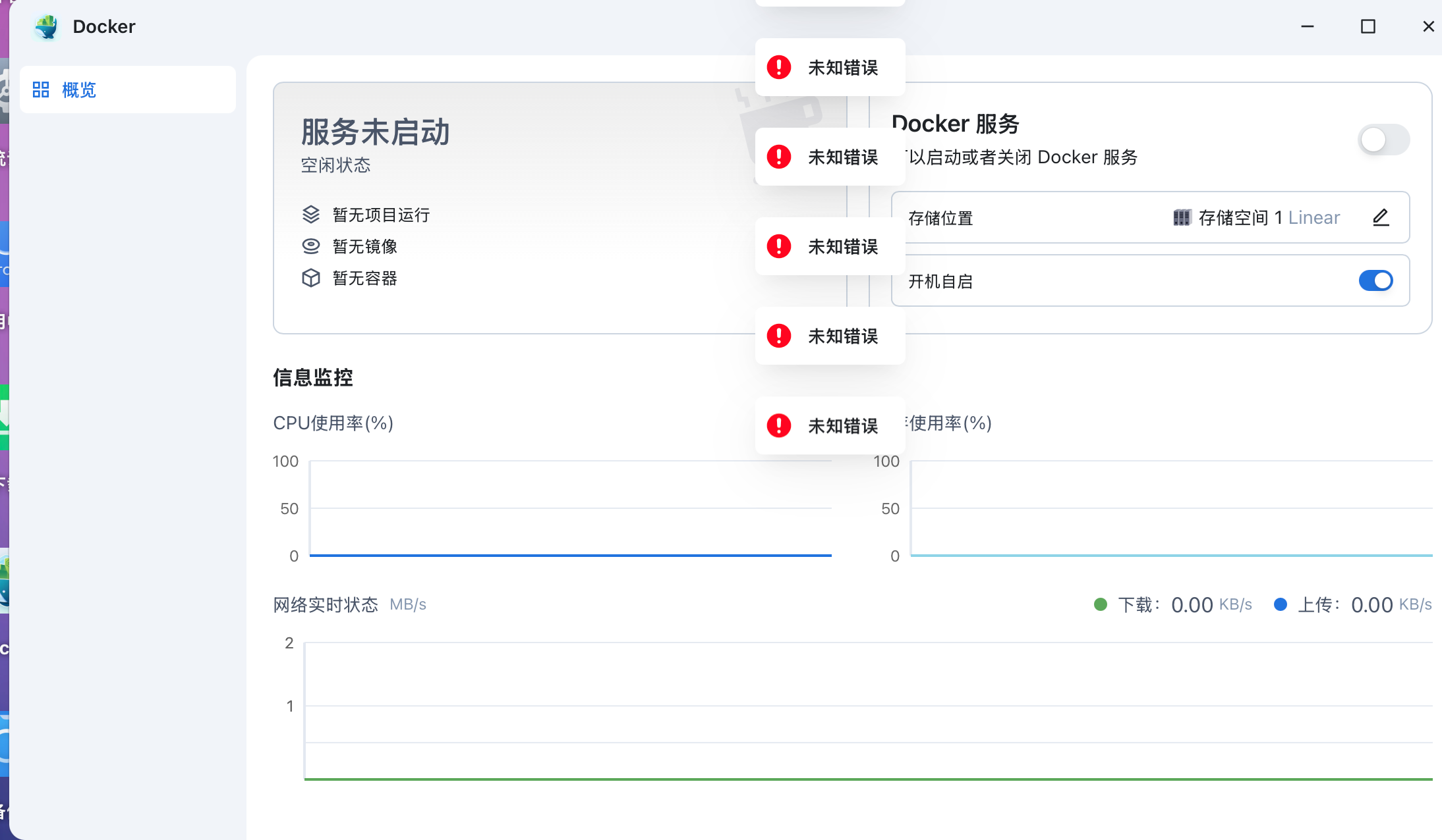

1.概览页
首先我们认识一下概览页,概览页主要是Dokcer容器运行是的状态监控,还有Docker的存储位置设置,以及Docker服务的开启和关闭。图中红色框中就是存储位置,点击后面的铅笔图标,可以更换存储位置(注意:如果你已经部署了容器,那么更改了存储位置已存在的容器镜像和容器不会被迁移到目标位置,所以会是一个没有容器运行的状态。)

2025-8-10 21:31:54 显示全部楼层
我的docker被我搞挂了,我应该怎么恢复cry
