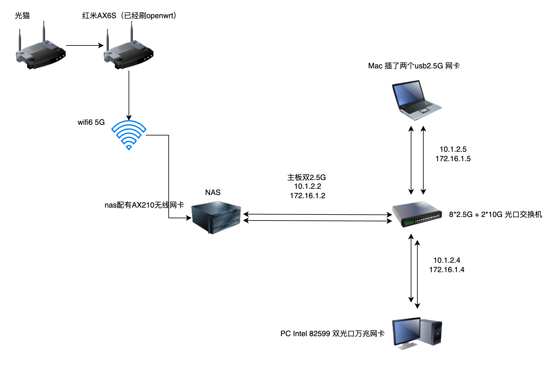

nas pc mac 均为固态,网线均为超六类
nas为天钡wtrpro 飞牛最新系统,pc是win10 21H2
一般情况的拓扑如图 1 所示,nas 和 pc 只连接两条线到交换机即可,但是使用图 1 的拓扑,pc 到 nas 的下行( nas 传输到 pc )能有 5g ,但是上行( pc 传输到 nas )最高也就 2.5g ,且波动非常大,传输过程中大部分时间只能跑到 1.5g 速度,(此外 pc 也有双口 2.5g 网卡 realtek 8125b ,如果图 1 拓扑中把 pc 的万兆关闭,改用双口 2.5g连接交换机 ,上行的情况也是也是); 但是 mac 插双 2.5g usb 网卡倒是正常,上行下行都能打满 5g

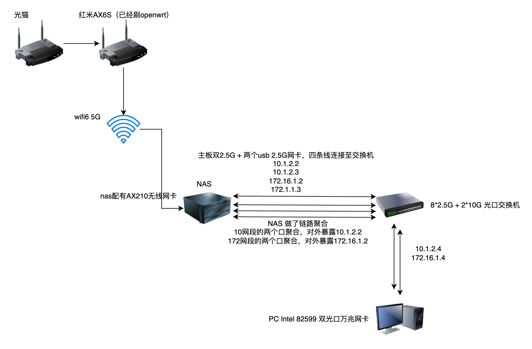

后来倒腾很久,研究出来下面这种拓扑(图里面打错字了typo:172.1.1.3 -> 172.16.1.3)。给 nas 加了两个 usb2.5g 网卡,然后两个网段的网口俩俩做自适应链路聚合,如下图中这样子的拓扑,pc 到 nas 的上行和下行都可以打满 5g 了,满速 540m/s (ps:虽然做了链路聚合,但是这里的 smb 多通道是生效的,假如关闭 smb 多通道,这里速度会减半)

你这拓扑我看着别扭呢,路由出来应该接交换机啊,然后其他设备接到交换机上就行了。
租的房子,不方便布线呢,其他设备通过wifi上网就行了,需要和nas高速连接的连交换机就行了  详情 回复
2025-3-17 21:42
23
2025-3-17 21:42:53 楼主 显示全部楼层
玉尺书生 发表于 2025-3-17 21:21
你这拓扑我看着别扭呢,路由出来应该接交换机啊,然后其他设备接到交换机上就行了。 ...
