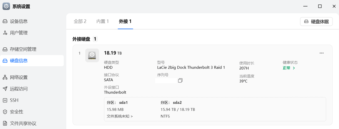

1.链接SSH
链接工具自备
2.依赖安装
sudo apt-get update
sudo apt-get install bolt
3.授权雷电
3.1 查询UUID
sudo boltctl list -a #查询UUID
3.2 授权
sudo boltctl enroll --policy auto [uuid] #[uuid]为上面查询到的UUID
#自动连接任何设备
#只想连接任何设备而无需任何手动作的用户可以创建一个 udev 规则,如下所示:99-removable.rules
sudo vi /etc/udev/rules.d/99-removable.rules
ACTION=="add", SUBSYSTEM=="thunderbolt", ATTR{authorized}=="0", ATTR{authorized}="1"
4.参考资料
  1. Thunderbolt
  2. eGPU

我用这个方法连接雷电硬盘柜成功了。多谢分享

感谢分享,按照您的建议,我成功连上了雷电3的DAS硬盘盒
