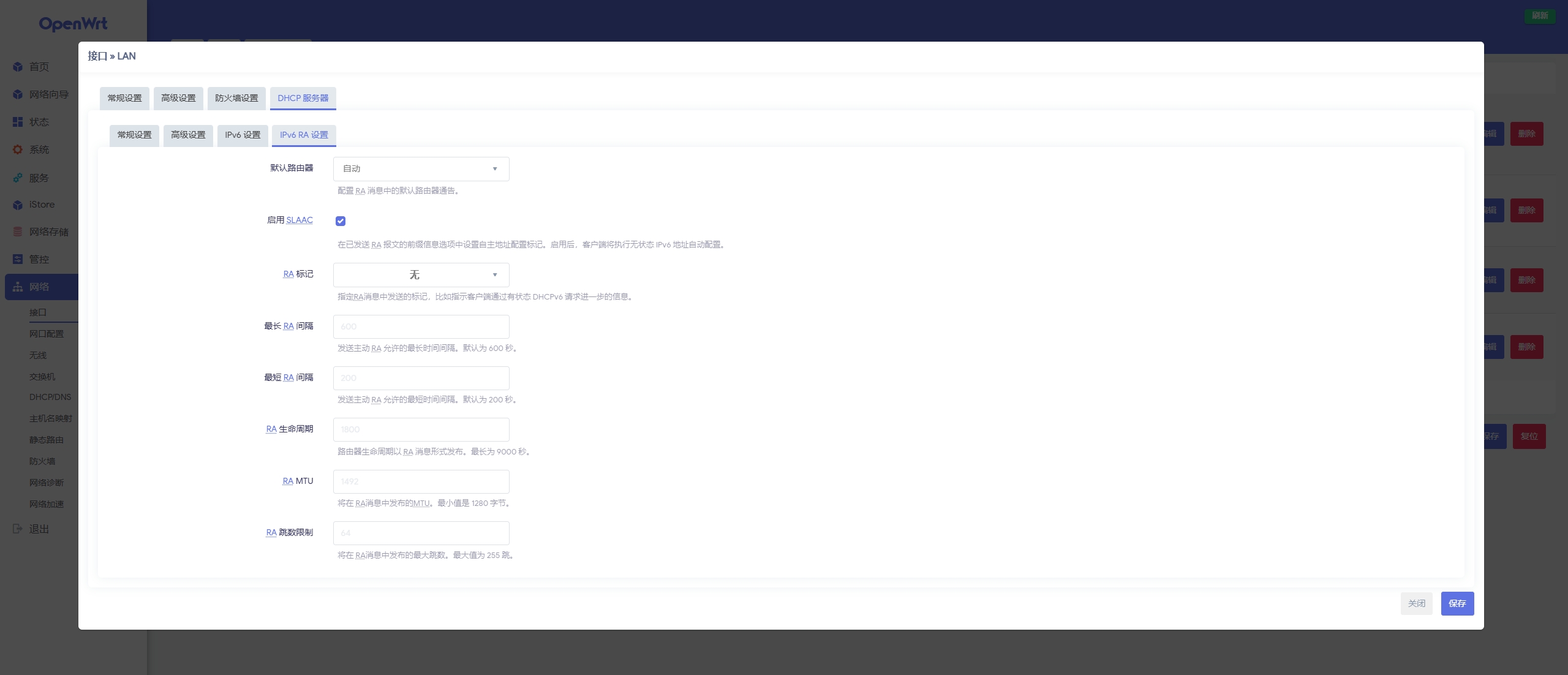

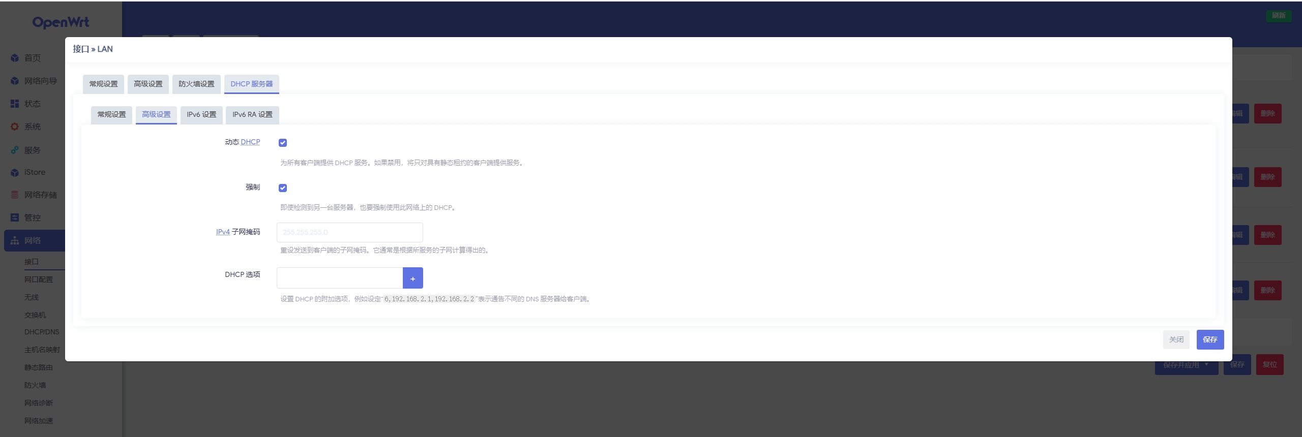

请教各位看到问题的大佬,这个问题一直困扰我很久,希望有懂的大佬帮忙解答一下,非常感谢,为了让大家弄清楚问题情况,下面内容会比较长,方便大佬们判断问题点。
遇到的问题如下:
用的是广州电信,但是广州电信每2-3天都会强制重播,导致IPV6每次重播后都会变更,这样我在openwrt通信规则里面设置的放行IPV6地址,又要修改一遍,我也在恩山论坛以及各种无线论坛翻了一下,目前大家通用的方法是,IPV6一共8段(A:B:C:D:E:F:G:H),然后E:F:G:H是不会变更的,每次重新分配的只会变更A:B:C:D,所以大家会在通信规则里面填写::E:F:G:H/::ffff:ffff:ffff:ffff 来解决每次变更后的自动放行。但是现在问题来了,我不知道是不是我的LAN口 ipv6和wan6口的IPV6设置不对,导致我的NAS设备,每次变更后的IPV6只有A:B:C这前面三段不变的,D:E:F:G:H这后面五段都会变动且无规律,所以我前面找到的方法就失效了,导致现在我外网IPV6访问体验很差,每次在家发现ipv6被重播变更后,都要去通信规则里面修改一下放行IPv6地址。不放行就访问不了。临时找了个办法,就是把我路由器地址也DDNS,路由器的地址就每次重播后E:F:G:H段是不变的,只变更A:B:C:D,然后按照这个填写 ::E:F:G:H/::ffff:ffff:ffff:ffff 确实能一直有效,然后每次在外面有需求要访问NAS文件的时候,发现访问不了,就远程访问路由器,去修改放行规则,然后等几分钟再重新访问NAS,这样下来操作很麻烦,所以一直寻求解决办法。
本人弄的IPV6远程访问。具体操作情况如下:
设备情况:光猫桥接、红米AX6000路由器拨号(仅此一台)、NAS直连路由器,路由器固件openwrt
外网访问设置情况:自有域名+DDNS+openwrt(防火墙通信规则放行)

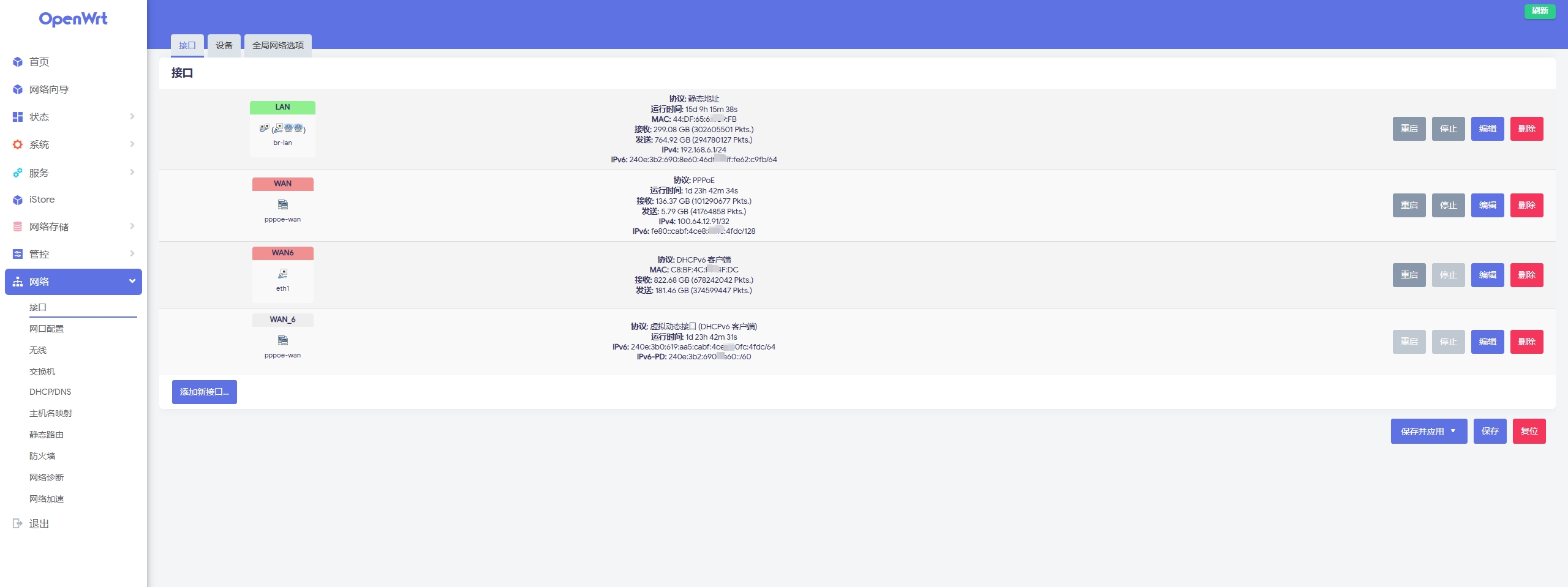

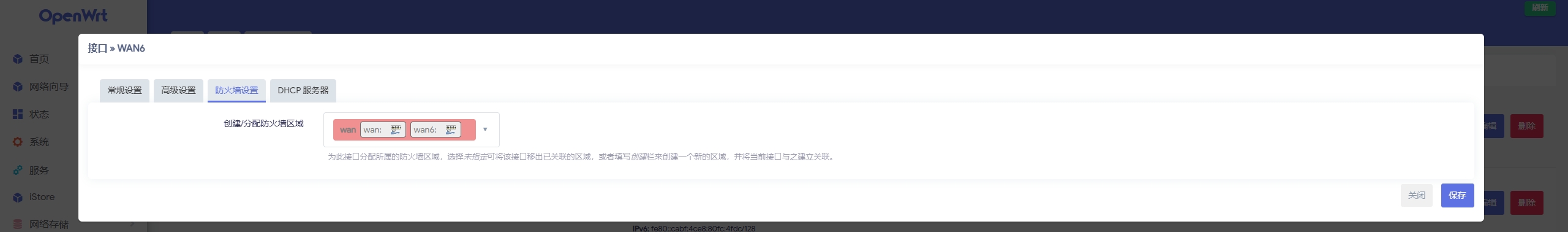

openwrt 接口预览图如下:

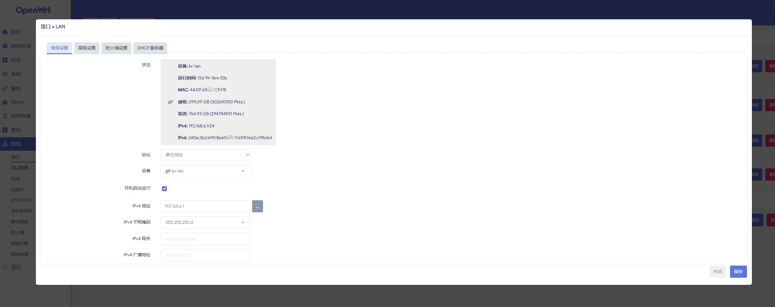

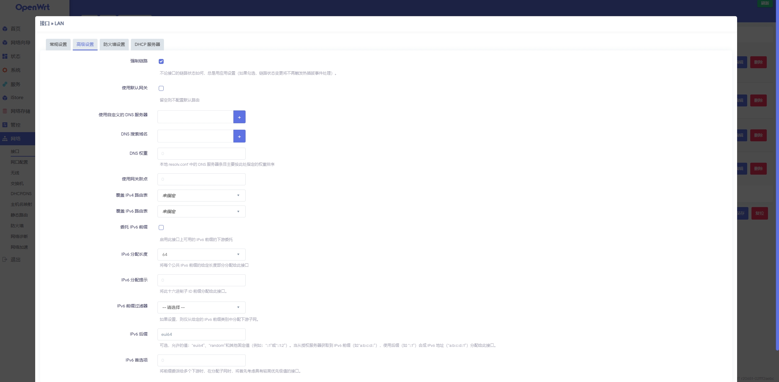

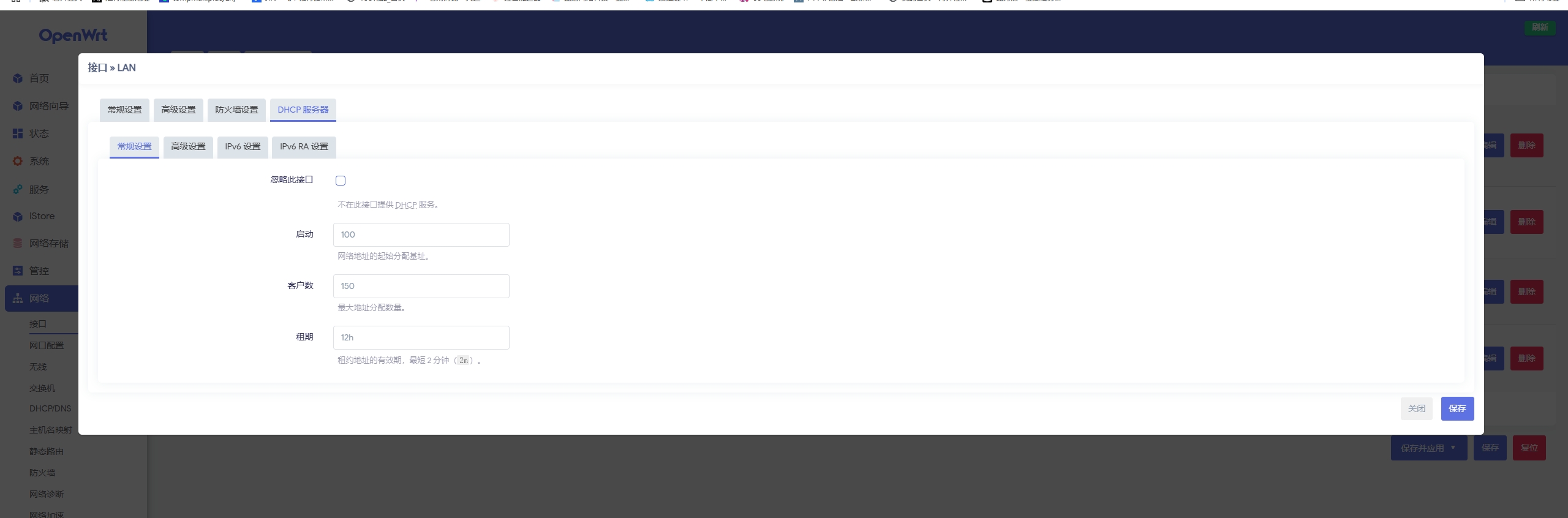

openwrt lan口 设置图如下:

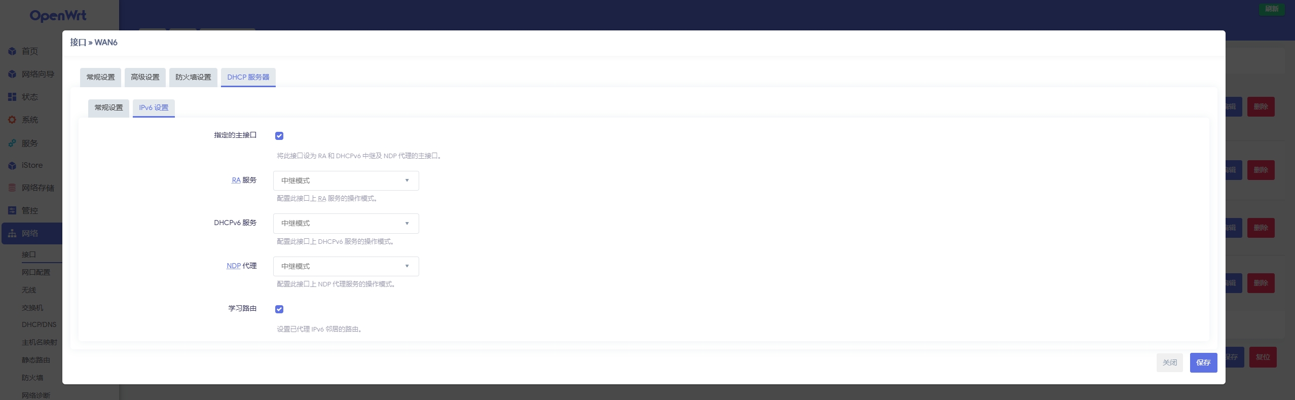

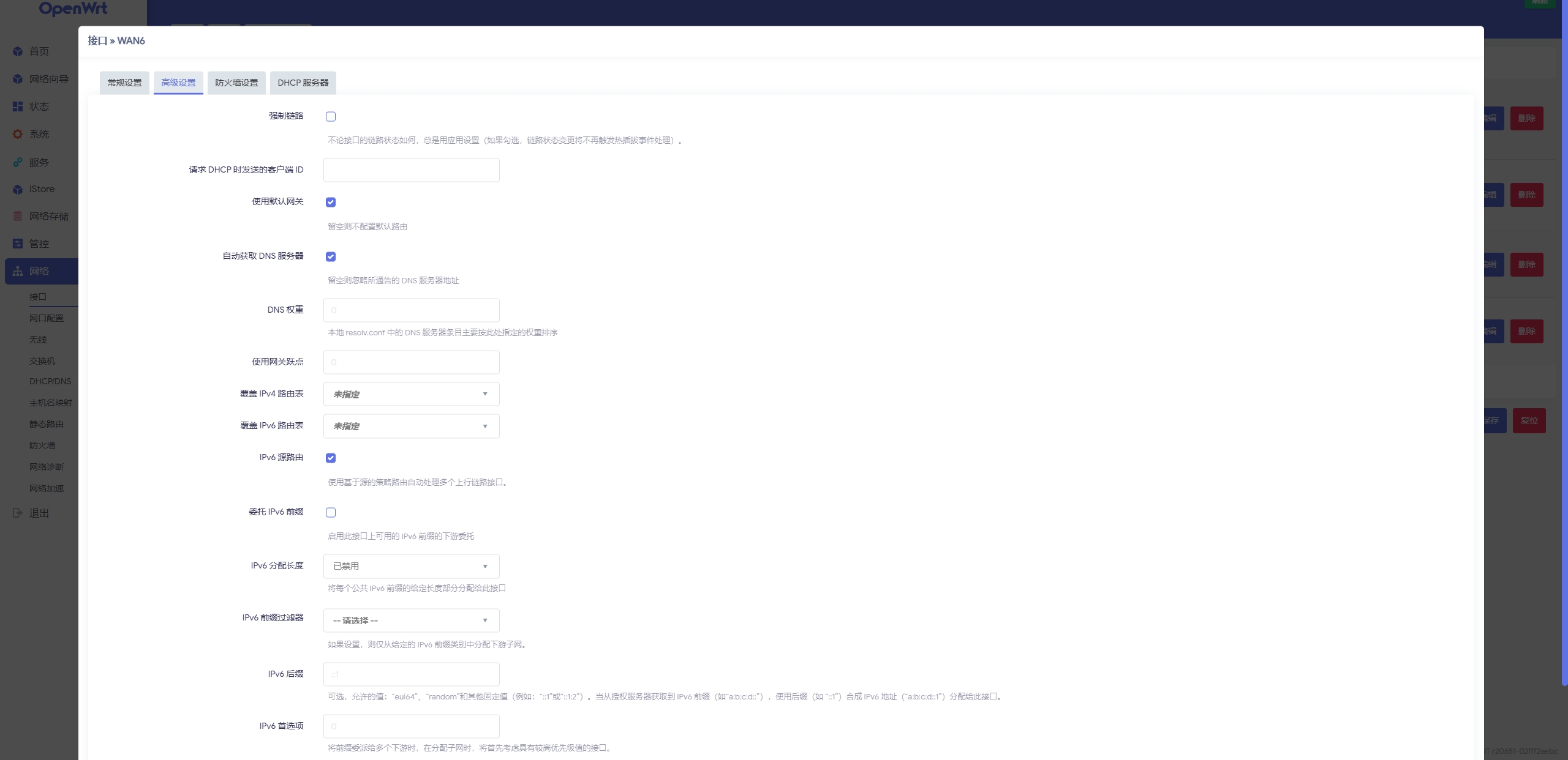

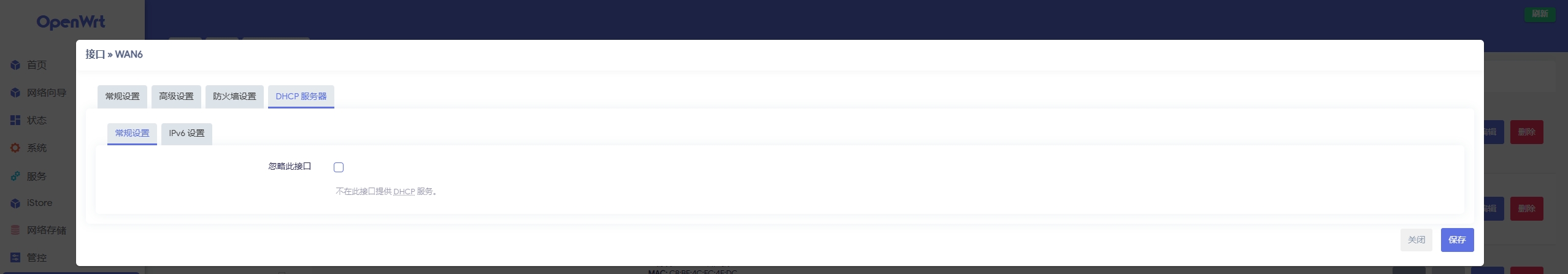

wan6口设置如下:

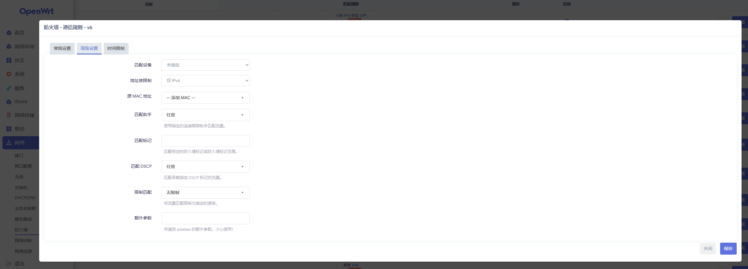

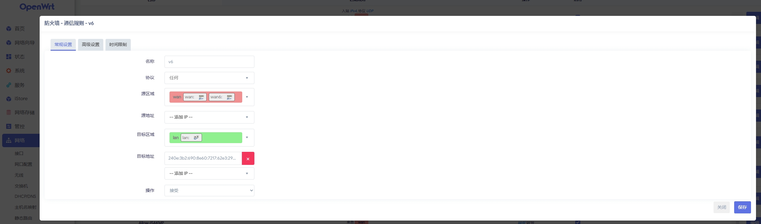

防火墙通信规则如下:
目前就是以上设置的,不知道是哪里设置错了导致跟网上找的方法不一样,好像网上用openwrt的,他们都是八段IPV6,后面4段不会变更的。这样就能用::ffff:ffff:ffff:ffff这种掩码的方式来保证每次都能放行通过。
可是我自己的IPV6是变化毫无固定规则的。太头疼了

你实在要你现在这样的话 可你现在ipv6设置的好像也不对啊
你打开了wan6口的ipv6 dhcp服务 那个是当二级路由中继ipv6时用的
你应该关闭wan6的dhcp并且用lan口的ipv6 dhcp服务啊 并且注意“ra服务”和“dhcpv6服务”要选服务器模式…………
我去看看设置是不是你说的这样,我之所以每个截图,也就是想让大神们帮我判断是不是端口里面哪里勾选或者设置错了导致ipv6的变更没有任何规律的  详情 回复
2025-3-22 13:53
你打开了wan6口的ipv6 dhcp服务 那个是当二级路 ...
