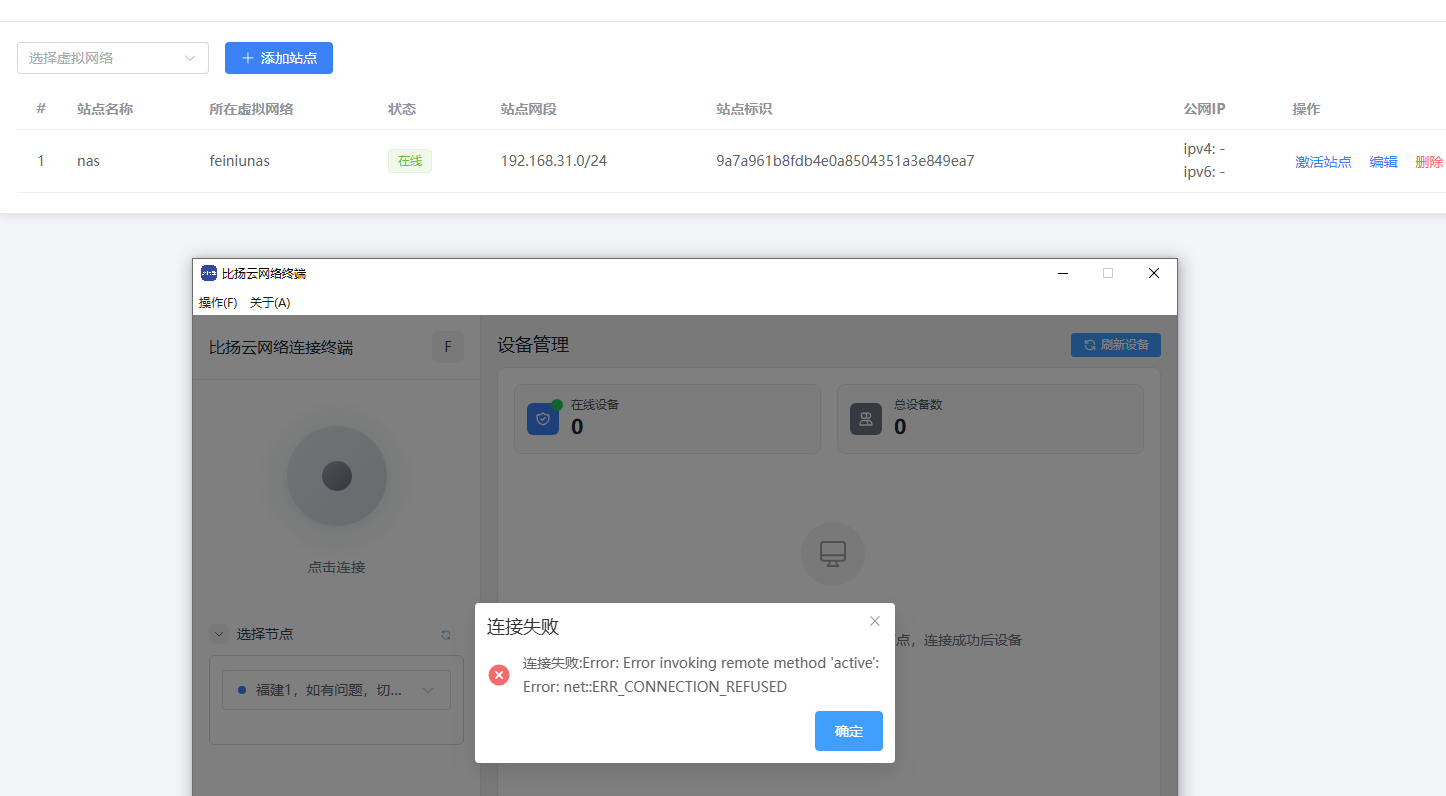

捕获.PNG电脑端连不上什么原因
