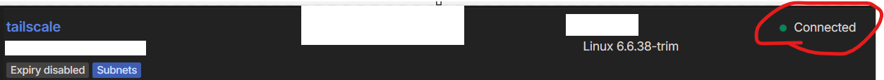

2025-4-10 16:53:34 楼主 显示全部楼层
tailscale 里面看的到 飞牛nas 这机器已经连线的信息

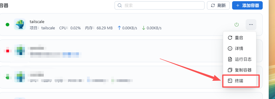

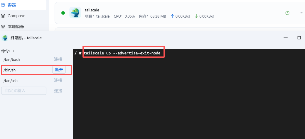

2025-11-4 17:48:54 显示全部楼层
用sh模式连接,输入 tailscale up --advertise-exit-node 就可以开启了
