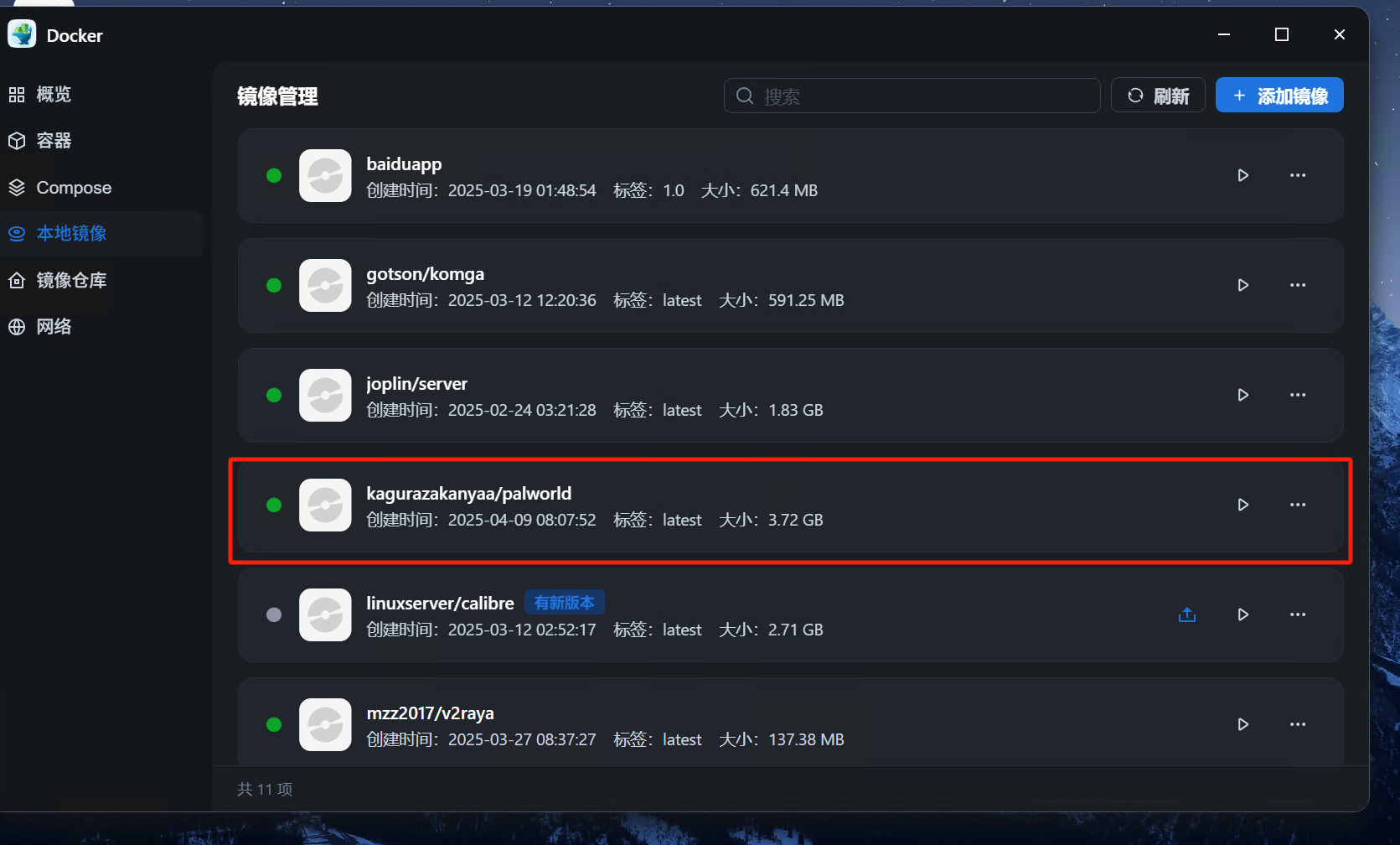

二、Docker镜像拉取

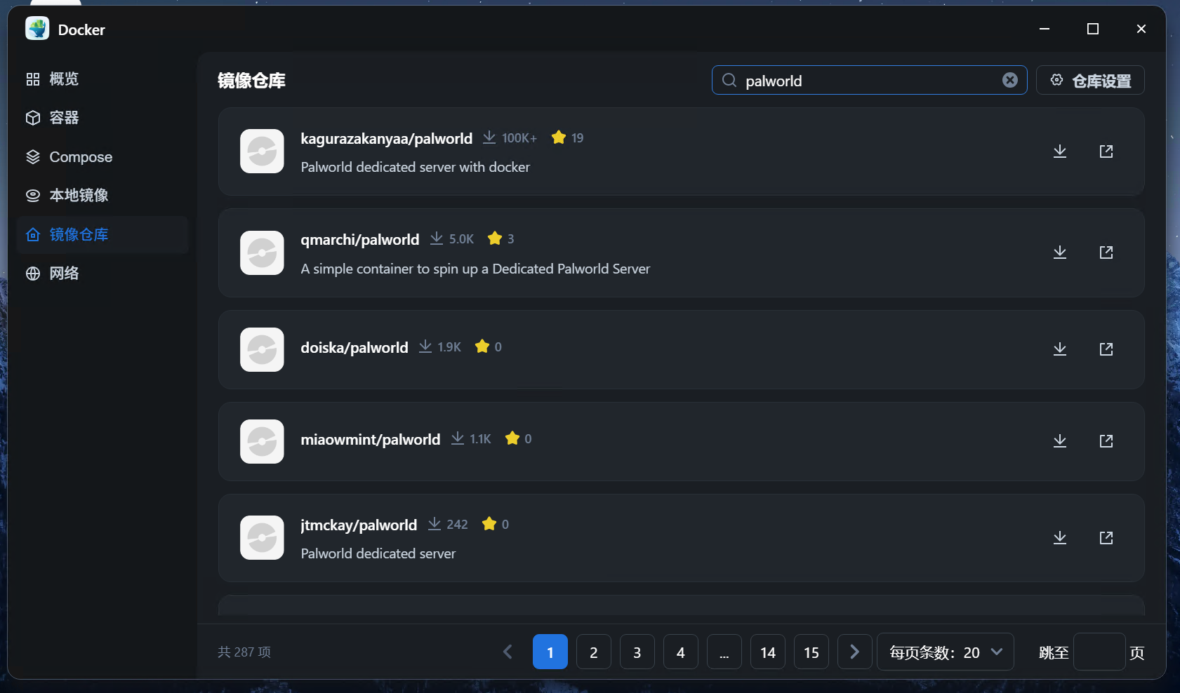

打开FnOS Docker应用,点击“镜像仓库”,搜索palworld
这里我选择第一个镜像,点击 完成镜像拉取

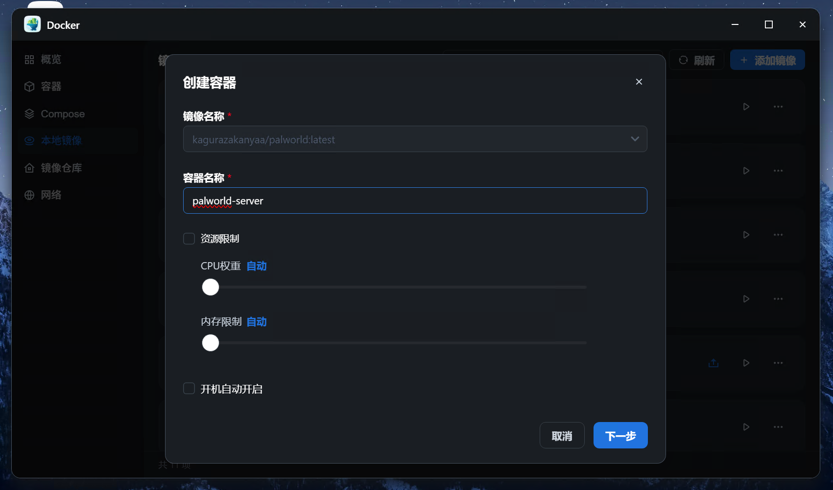

创建容器
切换到“本地镜像” → 点击 创建容器。
创建容器设置
  • 容器名称: 随意,例如 PalWorld-Server
  • 资源限制:不勾选
  • 建议先不勾选“开机自动启动”,如果硬件资源不足导致卡死,可以重启nas关闭docker。

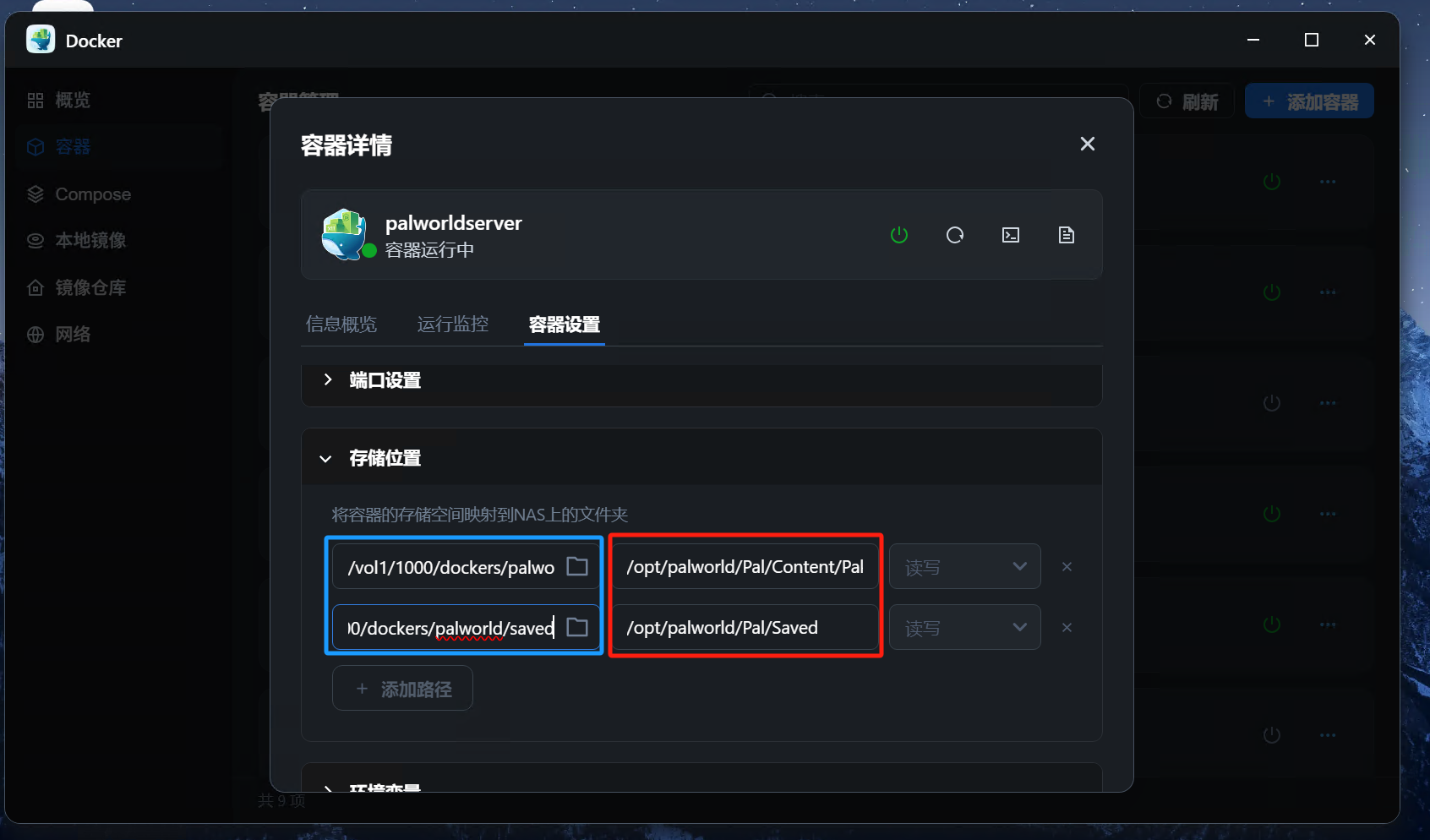

  • 存储位置:将宿主机路径映射到容器路径。以刚才建立的/vol1/1000/dockers/palworld为例,在该位置新建/Mod和/saved文件夹,分别对应红框中的两个路径。

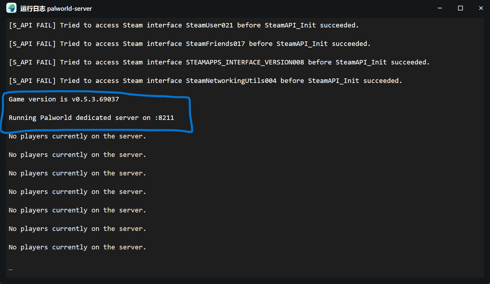

    点击容器右侧“运行日志”,检查是否有以下输出:
上面的四条【fail】首次运行会出现,可以无视

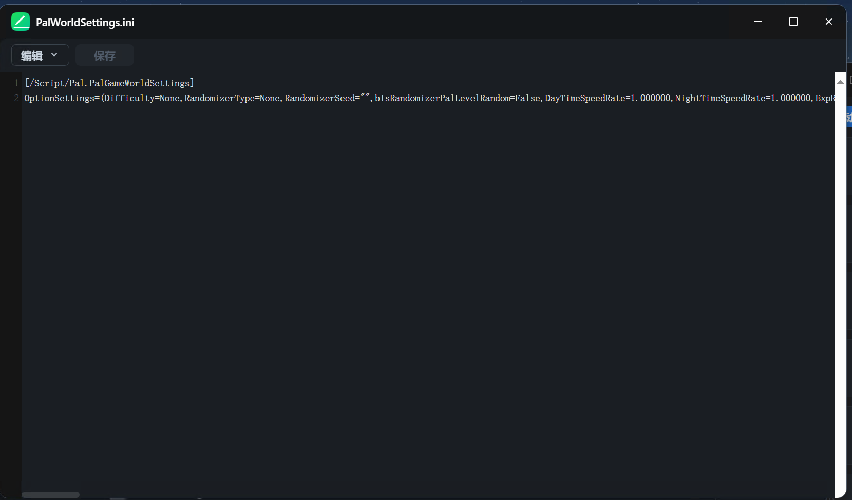

  1. 配置文件修改
    停止容器,编辑/vol1/1000/dockers/palworld/saved/Config/LinuxServer/PalWorldSettings.ini。
    可以通过这个链接自动生成配置内容
    https://pal-conf.bluefissure.com/
    生成内容粘贴到PalWorldSettings.ini,点击保存即可。
重启容器生效。

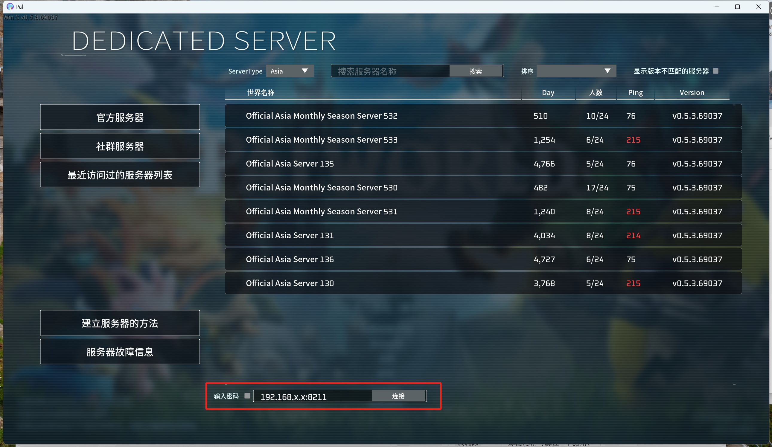

  1. 客户端连接测试
  • 在Steam的PalWorld游戏中:
    • 加入多人游戏 → 底部输入 NAS_IP:8211 并点击连接。
    • 如果设置了密码,输入预设的 SERVER_PASSWORD
