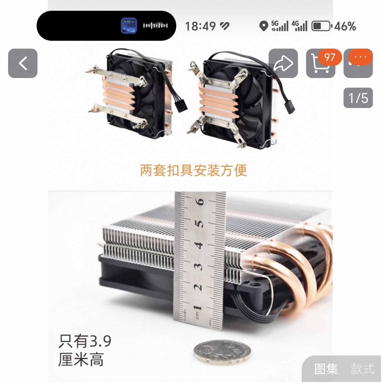

星际蜗牛D款,CPU装了个i3-4130,装了个1U散热器(铜芯+铝鳍片),运行一下相册AI识别,CPU温度飙升到80度sweat ,感觉压不住,设备内部空间比较狭窄,风道条件不太好,是不是该换个全铜或者铜热管散热器,背部12cm风扇换个大风量的?(备注:J1900主板被换出来在机柜里吃灰中)

你这种只能去搜一下能放的下的下压散热,估计难找,毕竟空间太极限了
把铜芯铝鳍片的散热器换成了铜管铜鳍片的散热器,散热好了一些  详情 回复

CPU散热器影响不大,主要是热量排不出去

同意,热量排出不畅

D款还好一点,至少是个12cm的风扇,你可以尝试换一个好一点的风扇忍住噪音把转速拉高试试;我用的A款是8cm风扇散热更差,最后自己拿利民12025风扇改了磁吸挂在前面板往里吹,后置换了个利民的8025,CPU还是长期在50度左右徘徊,硬盘基本在40度徘徊

a款,13700h,用的散热器,
不盖机箱,平时38度,盖机箱温度提高10度
