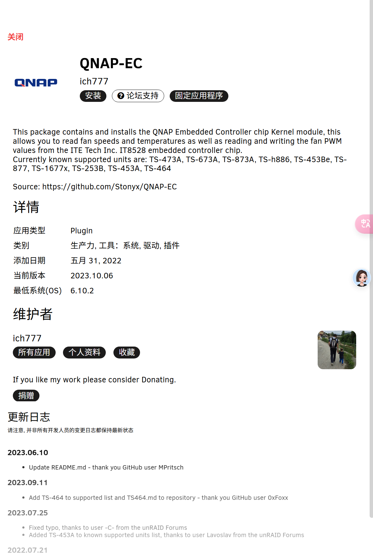

后面在github上找到了两个仓库,提到unraid插件库有这款芯片的驱动插件,也找到了源码来源,应该可以移植到飞牛上。
仓库地址如下:
ich777/unraid-qnapec
Stonyx/QNAP-EC 系列

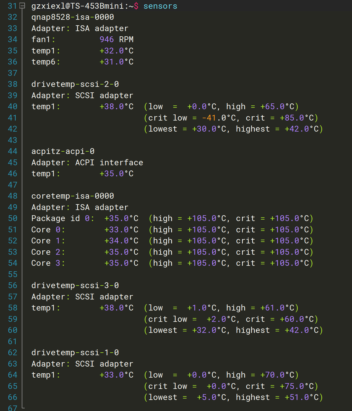

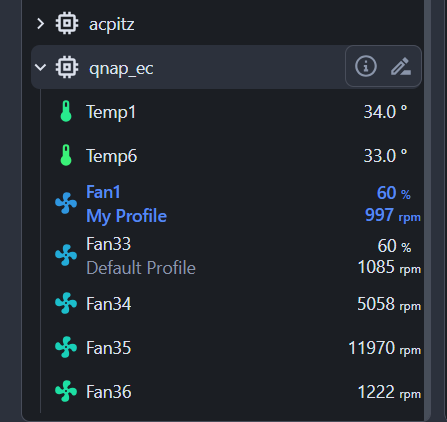

感谢大佬的研究,还真成功了,用的TS453Dmini,编译需要安装aptitude解决依赖,头文件的路径也需要确认下,不然会编译失败。用collercontrol看,不过不知道为啥多了几个奇怪的风扇。

飞牛私有云安装CoolerControl进行温度监控与风扇控制(可联动硬盘控温) - 攻略分享 飞牛私有云论坛 fnOS
根据群友的攻略,添加了温度传感器,还是无法发现风扇,应该就是缺风扇控制器的驱动了。

2025-4-20 22:45:59 楼主 显示全部楼层
upload 附件:qnap8528.zip
我把驱动发上来 你先试试

2025-7-31 18:32:47 显示全部楼层
能出一个教程就好了。
https://club.fnnas.com/forum.php?mod=viewthread&tid=23613&page=1#pid151283  详情 回复
2025-8-2 12:01
61
2025-8-2 12:01:01 楼主 显示全部楼层
2025-8-5 12:03:02 显示全部楼层
实测 威联通TS-551可以
