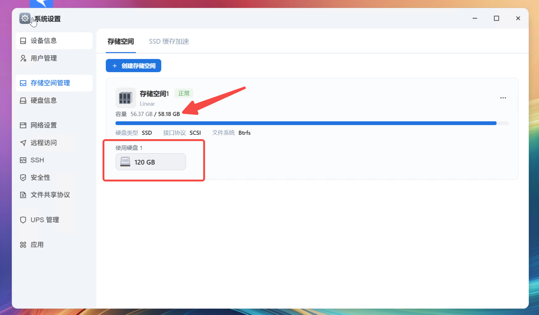

我是在ESXi中部署的NAS,起初磁盘只分配了64G空间,后来容量不足就扩容磁盘到128G,但是在NSAS中显示还是原来的容量。

虚拟机中扩容的硬盘,需要到飞牛命令行里重新分区。社区里能找到攻略。
参考这个:https://club.fnnas.com/forum.php ... 2929&highlight=
