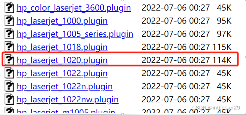

  9. 解决方法如下第一步:USB devices: 选择0 第二步:d 是默认从HP官网进行下载,但是大概率是不行的,会报错.需要选择第二个P, 然后输入文件路径.我是下载到了以下路径,我默认在飞牛中建了一个hp文件夹. 文件见下面 /vol1/1000/hp. 所以需要在这个网站 ttps://www.openprinting.org/download/printdriver/auxfiles/HP/plugins/ 下载三个文件, 看下需要的版本(如果程序提示找不到 xxxx版本,就下载对应版本)

hp_laserjet_1020.plugin第一个文件能直接下载,后面两个hplip-3.22.10-plugin.runhplip-3.22.10-plugin.run.asc,点下载直接跳转到里面内容了,请问下这两个怎么下载
直接用飞牛的下载器下载就行  详情 回复
2025-12-30 03:06
右键 另存为  详情 回复
2025-10-8 22:22
2025-10-8 22:22:47 楼主 显示全部楼层
十秊丶 发表于 2025-10-1 14:11
hp_laserjet_1020.plugin第一个文件能直接下载,后面两个hplip-3.22.10-plugin.run和hplip-3.22.10-plug ...
右键  另存为
