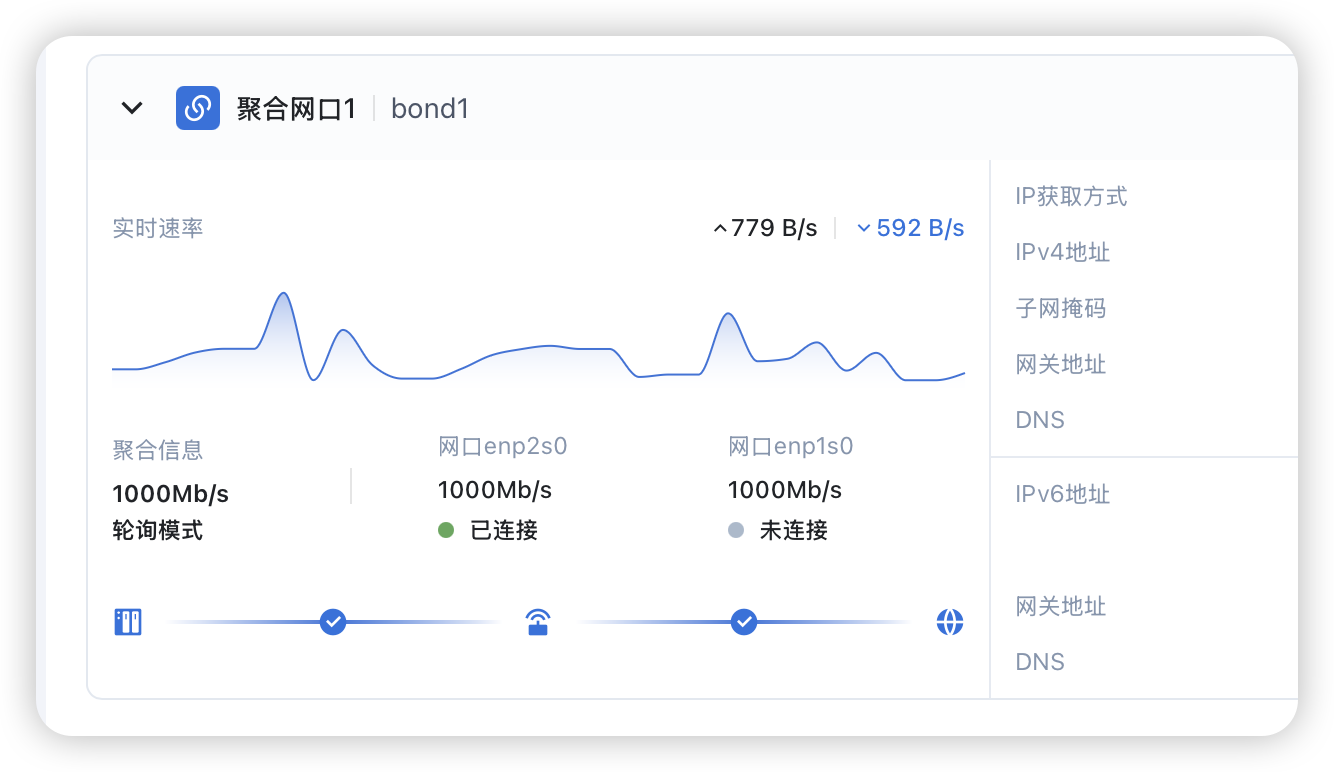

请教一下,聚合网口我选择的轮询,双千兆网口正常聚合信息不应该是2000 或者1500么 ,为什么我这边聚合完还是1000,没开启ovs之前 是2000还是1500来着忘记了,然后我把ovs关了,这个聚合就一直是1000了,想问下是什么问题

可是显示bug,建议speedtest测试一下实际内网速度

因为你的另一个网卡出现了bug被识别为未连接。这是前三次升级以后出现的bug,在那之前是好的。但是飞牛的开发组在直播间里还不承认有这个bug,一直把锅往交换机扯,硬说是我的交换机没有这个功能。我告诉他我的交换机是h3c的s6800这种数据中心级的交换机后又说是网卡问题,就不承认是他们的问题。
