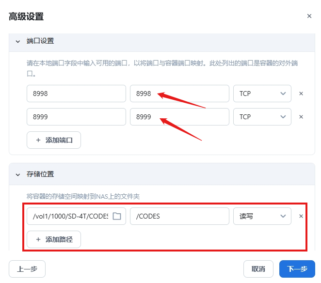

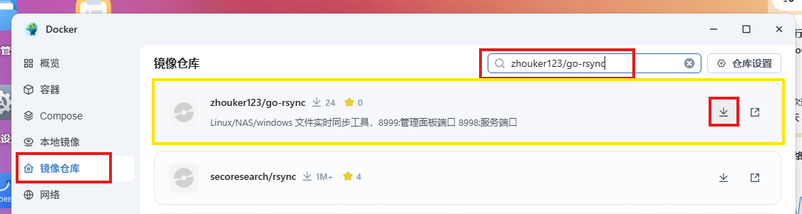

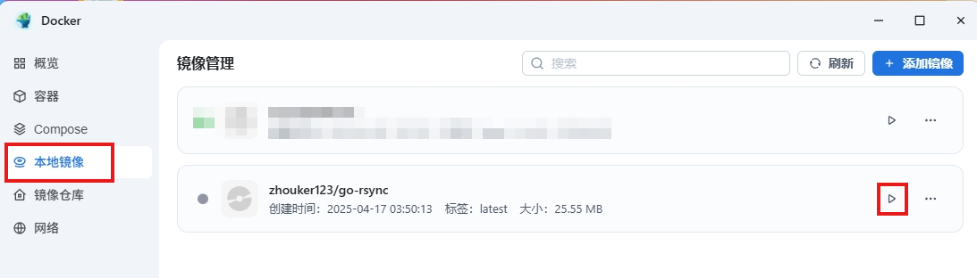

1.镜像仓库搜索 zhouker123/go-rsync 或者 go-rsync 下载
这里映射的端口 本机端口如果有冲突可修改下,容器内端口保持8998和8999不要改。添加好你要同步的文件夹,可以把同步接收和同步发送的文件夹都添加进去

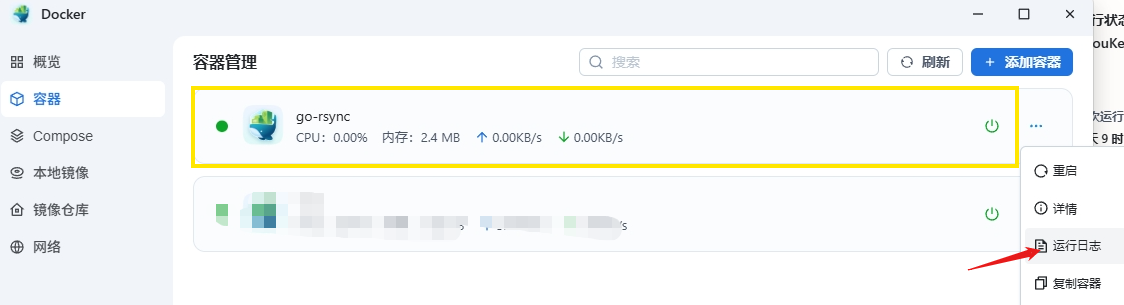

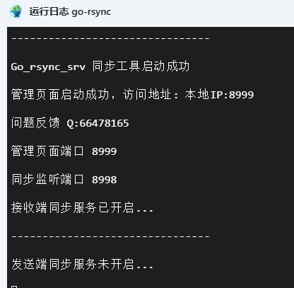

容器启动后可查看日志,正常启动后应该有日志输出

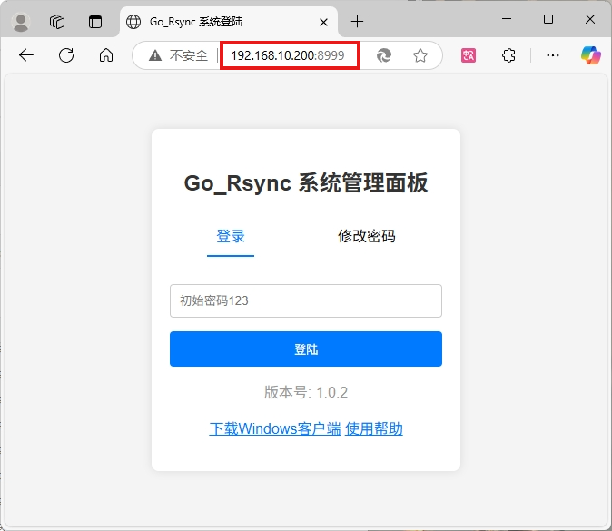

浏览器输入NAS的 地址:端口 第4步设置的端口 管理面板端口默认为 8999 (初始密码是 123 最好把密码修改)

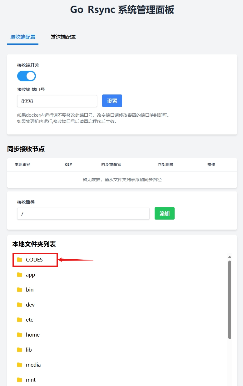

a. 先说接收端 (接收别的机器发送过来的文件,保存到本地)默认是开启的
【同步接收节点】:接收的文件保存的位置,可配置多个
【接收路径】:选择下方的文件夹 后点击添加即可

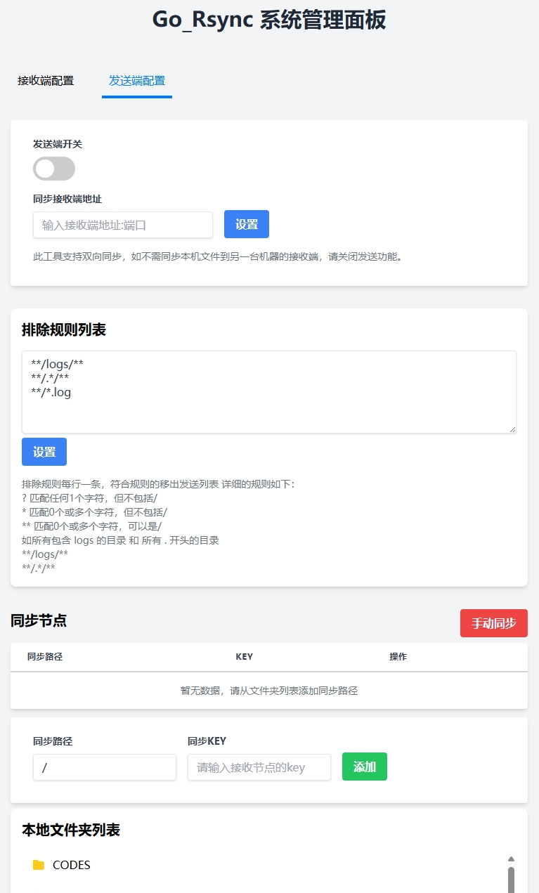

发送端配置:(发送端就是监控本机文件然后发送到另一台安装了Go_Rsync的机器)
【发送开关】一定要在下方设置完成接收端地址后再开启,设置错误连接不上接收端会开启失败
【排除规则】:如果符合规则同步时将跳过 请按规则编写每行一个
【同步节点】和发送端节点一样选择文件夹然后输入接收端节点的KEY 即可 文件夹之间的同步是通过这个KEY来协调的
【手动同步】:和服务器端文件进行校验,不一致或服务器端没有则上传,一般都是第一次安装后接收端没有文件,把文件全部同步到接收端

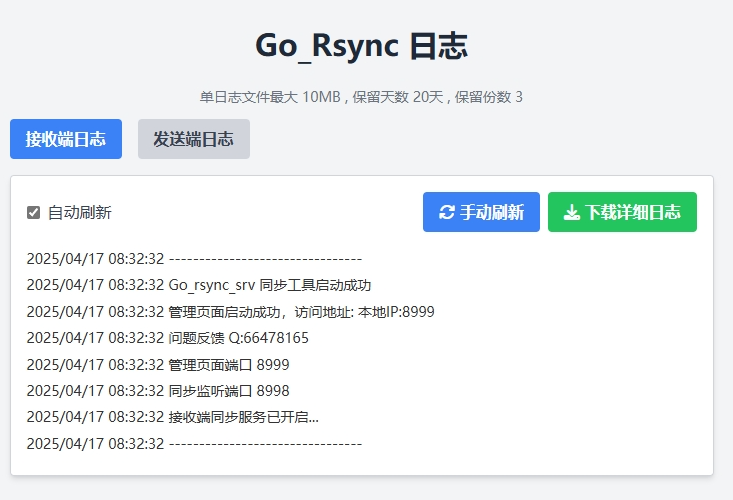

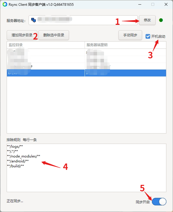

Windows客户端,现在只支持同步发送,下版本有需要的话可以加上同步接收,其实没什么可讲的,按图来就行
  1. 输入服务器地址:端口后点击修改生效
  2. 增加同步目录,点击后选择目录,然后提示输入服务器端密钥(服务器端配置文件内的密钥,你想和哪个节点同步就输入哪个节点的密钥)
  3. 设置开机启动
  4. 排除规则,匹配成功就跳过同步 详细的规则如下
? 匹配任何字符,但不包括/
* 匹配0或多个字符,但不包括/
** 匹配0或多个字符,可以是/
如所有包含 logs 的目录 和 所有 . 开头的目录
**/logs/**
  1. 开启同步即可。到这里你可以关闭客户端了,关闭后自动缩小到托盘。右键可唤出。
第一次服务器端没有文件,可以点击【手动同步】把本地所有文件同步到服务器端,此功能也可以校验本地文件和服务器端文件,如果不一致就会上传
打完收工!

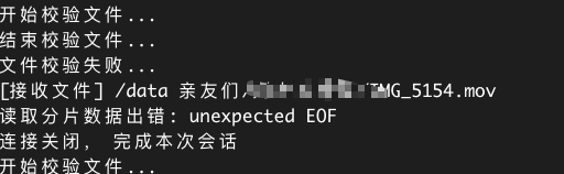

2026-4-20 16:34:04 显示全部楼层
接收端报错 不能使用
发送端:
接收端
大佬给指点下 怎么解决?
