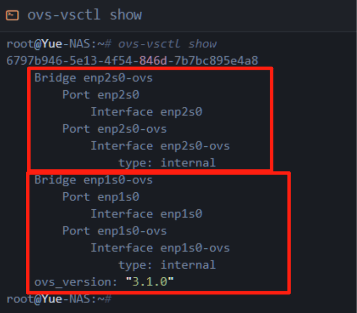

  1. 查看OVS配置
ovs-vsctl show
首先,需要确认是哪个网口桥接到哪个网口,本篇教程是将 enp2s0 桥接到 enp1s0enp1s0 相当于WAN口,另一个相当于LAN口,桥接后LAN口的终端均可上网(以下教程中涉及上述网卡字段需要自行根据自己网口名称替换)
