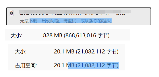

环境:ESXI运行fnOS硬盘控制器直通
2025-4-18 19:51:37 楼主 显示全部楼层
已解决问题,可能是VMware-VMvisor-Installer-8.0U3b-24280767.x86_64和fnOS直通导致的兼容性问题,将控制器直通方式改为RDM直通方式就解决了。
经过:起初,我只是上传文件,没有下载,此刻没有发现问题。而后,因为要整理网盘和本地文件,要做下载上传频繁操整理后同步,在fnOS下载时发现http/https下载会直接提示“edge浏览器:无法下载,网络问题;chrome浏览器:网站出问题了”,使用Windows通过FTP挂载复制下载,发现下载文件大小不完整,几百兆、几GB甚至更高的文件下载下来是几十KB或者几十MB,大小明显不对,fnOS系统有时候也会提示我存储空间损坏和I/O设备错误的信息。通过论坛大佬们的交流分析,我更换了RAID方式,也测试了ESXI分配的虚拟磁盘,ESXI的虚拟磁盘能够正常下载上传,只有机械盘出问题,后面我取消直通,将硬盘挂在ESXI存储池,发现能够正常上传下载,我排除了硬盘问题,我更坚定是fnOS问题,最后机缘巧合之下灵机一动,将直通方式更改为RDM方式,最后测试发现fnOS能够正常下载和上传了。

提示啥
Windows挂载FTP磁盘,下载没提示,但是文件大小不正确;SMB下载提示“错误0x8007045D:由于I/O设备错误,无法运行此项请求。”FTP专业客户端提示“> Transfer(0x199C0005): MLST X_20250418124433.mp4 < Transfer(0x1  详情 回复
