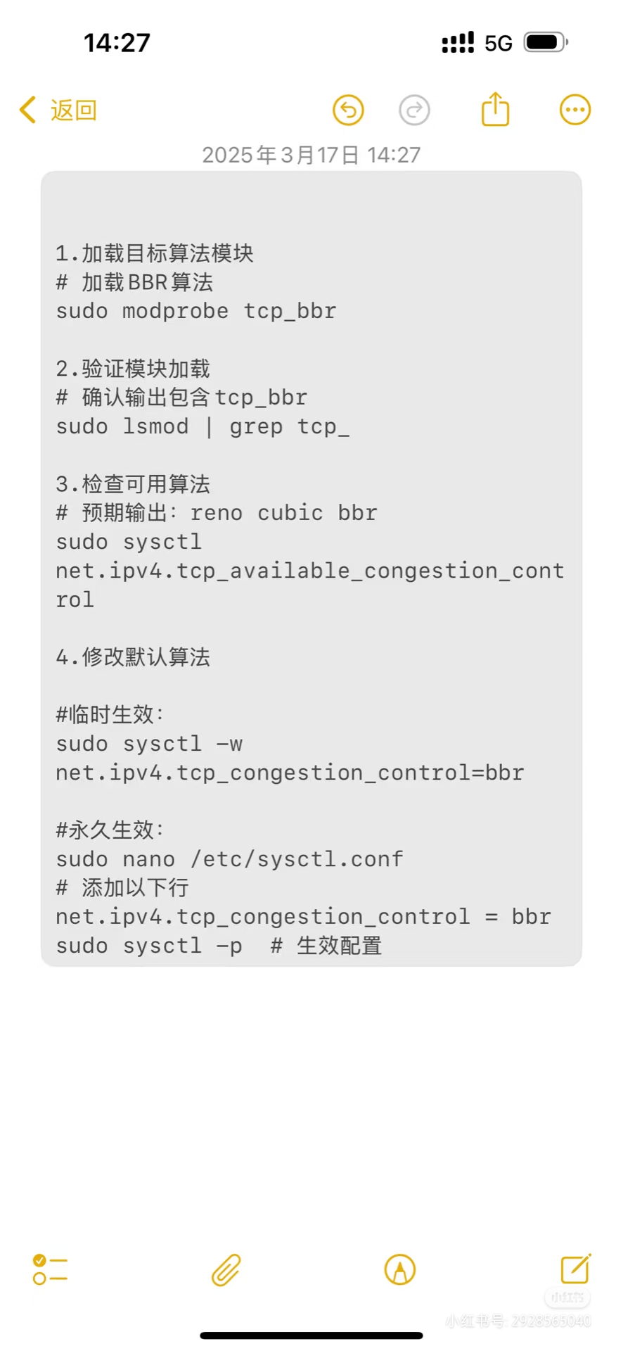

拥堵算法切换成bbr,我也是这个问题找了好久,希望官方改善一下

测试了, 文件下载还是不得行, 速度很低  详情 回复

是不是切换成这个就行了  详情 回复
2025-4-21 01:09
2025-4-21 01:09:04 显示全部楼层
是不是切换成这个就行了
是的,我的通过这个切换解决了  详情 回复

是的,我的通过这个切换解决了
