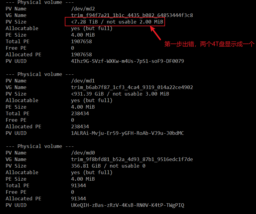

第一步就无法继续了,组了linear查看三个盘都只显示一个

请问我三个硬盘组的linear,第一步执行pvdisplay 只会显示组合好的一个怎么办

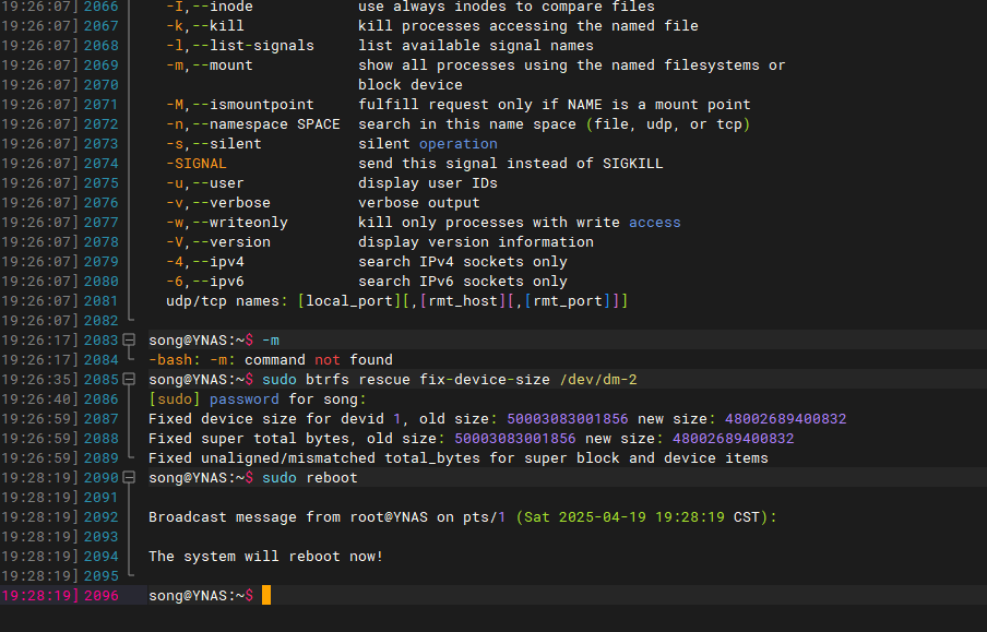

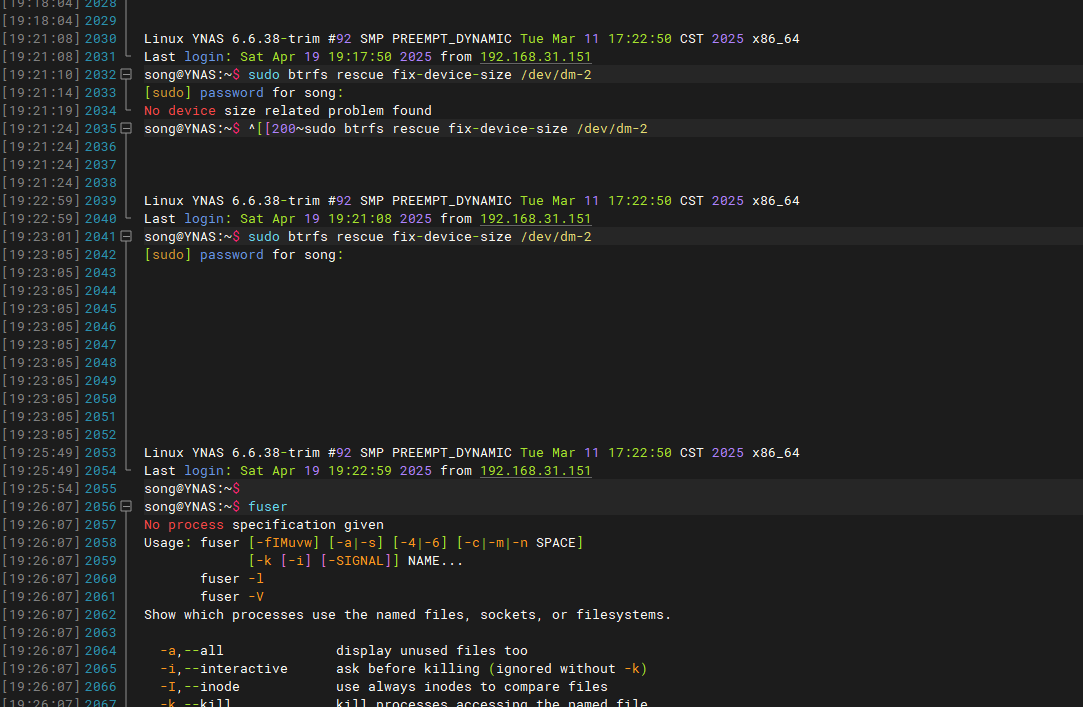

我也是这样 不过开机的时候一直刷ssh 有几秒钟是可以连上的 就几秒 过了就连不上了 我先复制好楼主第八步的命令输入进去 时间总是不够 后面按照这个层主的fuser命令输入进去 然后再输入第八步的命令就可以了  详情 回复

2025-4-19 19:36:18 显示全部楼层
[quote][size=2][url=forum.php?mod=redirect&goto=findpost&pid=107078&ptid=2295][color=#999999]杨先生 发表于 2025-4-18 15:14[/color][/url][/size] 我都进行到第7部了,然后reboot重启后SSH连不上了.[/quote]
e775df015e8d90b32fa07fccc97d3ee.pnga37e78b4128de94998a319e4a62edce.png前面试了好多次都不行 用fuser卡一下就可以了 一定要重启一直刷 感觉就十秒左右可以连上去 没操作好就再重启

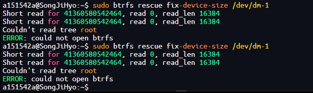

微信截图_20250715234423.png第八项的时候报错了这个应该怎么解决各位大神

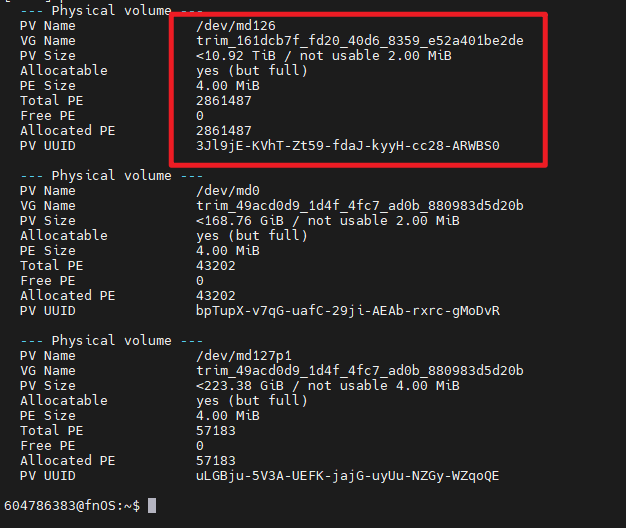

$ sudo pvdisplay
--- Physical volume ---
PV Name /dev/md127
VG Name trim_d702fb6a_22a9_4504_ae40_ec60af0bcb44
PV Size <299.87 GiB / not usable 0
Allocatable yes (but full)
PE Size 4.00 MiB
Total PE 76766
Free PE 0
Allocated PE 76766
PV UUID fZiNxD-hMdF-zJwh-K8Xm-pn9K-8jWP-x5vvdU
现在好像是软阵列了,教程还适用吗

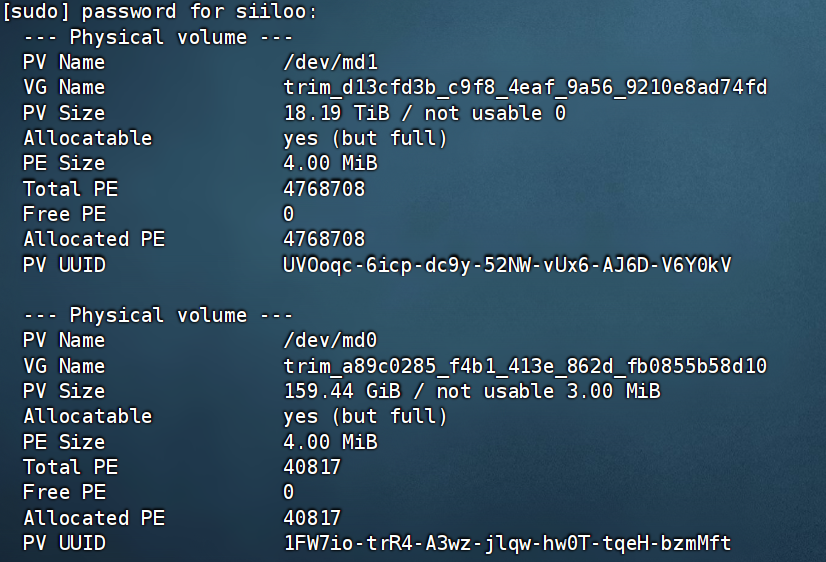

同问。我pvdisplay只有一个盘符
