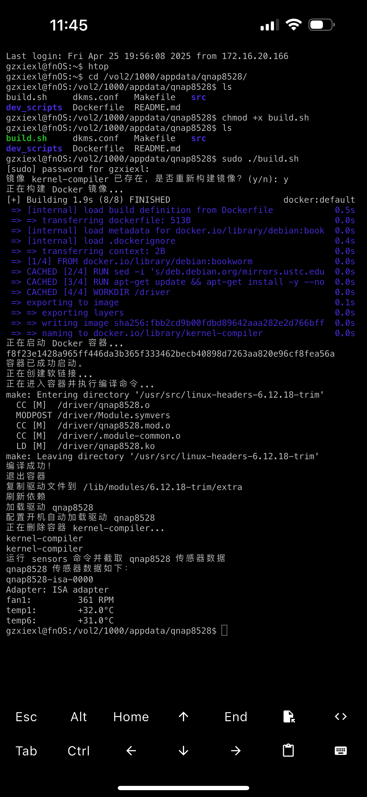

🛠️ 使用步骤
以 root 权限运行脚本(推荐)
sudo ./build.sh
脚本自动执行流程
  1. 启动 Docker 容器:挂载 NAS 内核头文件及当前目录,构建隔离编译环境。
  2. 编译驱动:在容器内生成适用于当前 NAS 内核的 qnap8528.ko 模块。
  3. 安装驱动:将模块复制到系统内核模块目录 /lib/modules/$(uname -r)/extra/
  4. 刷新依赖:执行 depmod -a 更新系统模块数据库,确保驱动可被识别。
  5. 加载驱动:通过 modprobe qnap8528 立即启用模块,无需重启。
  6. 配置自启:创建 Systemd 服务,确保驱动随系统启动自动加载。
💡 注意事项
  • 内核升级后:若 NAS 内核版本更新(通过 uname -r 确认),需重新运行 sudo ./build.sh 重新编译安装驱动。
  • 特殊设备适配:若设备为 TS-464/TS-253D 等非 ITE8528 芯片型号,可在脚本中添加参数 skip_hw_check=true(如 sudo ./build.sh skip_hw_check=true)。

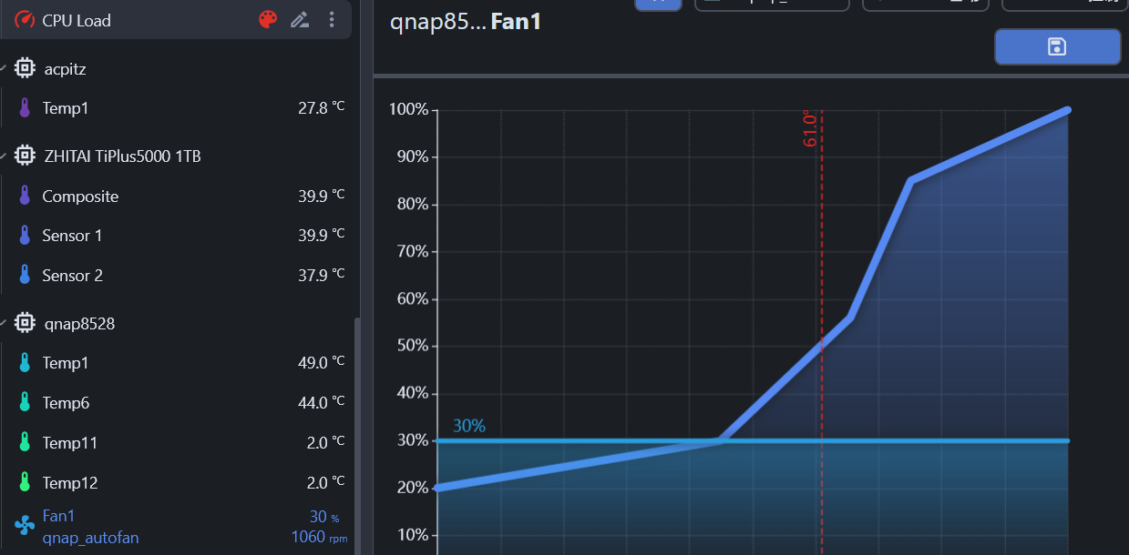

2025-6-27 10:00:04 楼主 显示全部楼层
services:
  coolercontrol:
    container_name: coolercontrol
    image: ghcr.io/guniv/coolercontrol-docker
    network_mode: bridge
    ports:
      - "11987:11987"  # 将主机的11987端口映射到容器的11987端口
    volumes:
      - /sys/class/hwmon:/sys/class/hwmon
      - ./:/etc/coolercontrol  # 将当前目录挂载到容器的/etc/coolercontrol目录
    privileged: true  # 开启特权模式
    restart: always
我是通过docker跑cooler control来设置风扇曲线,仅供参考

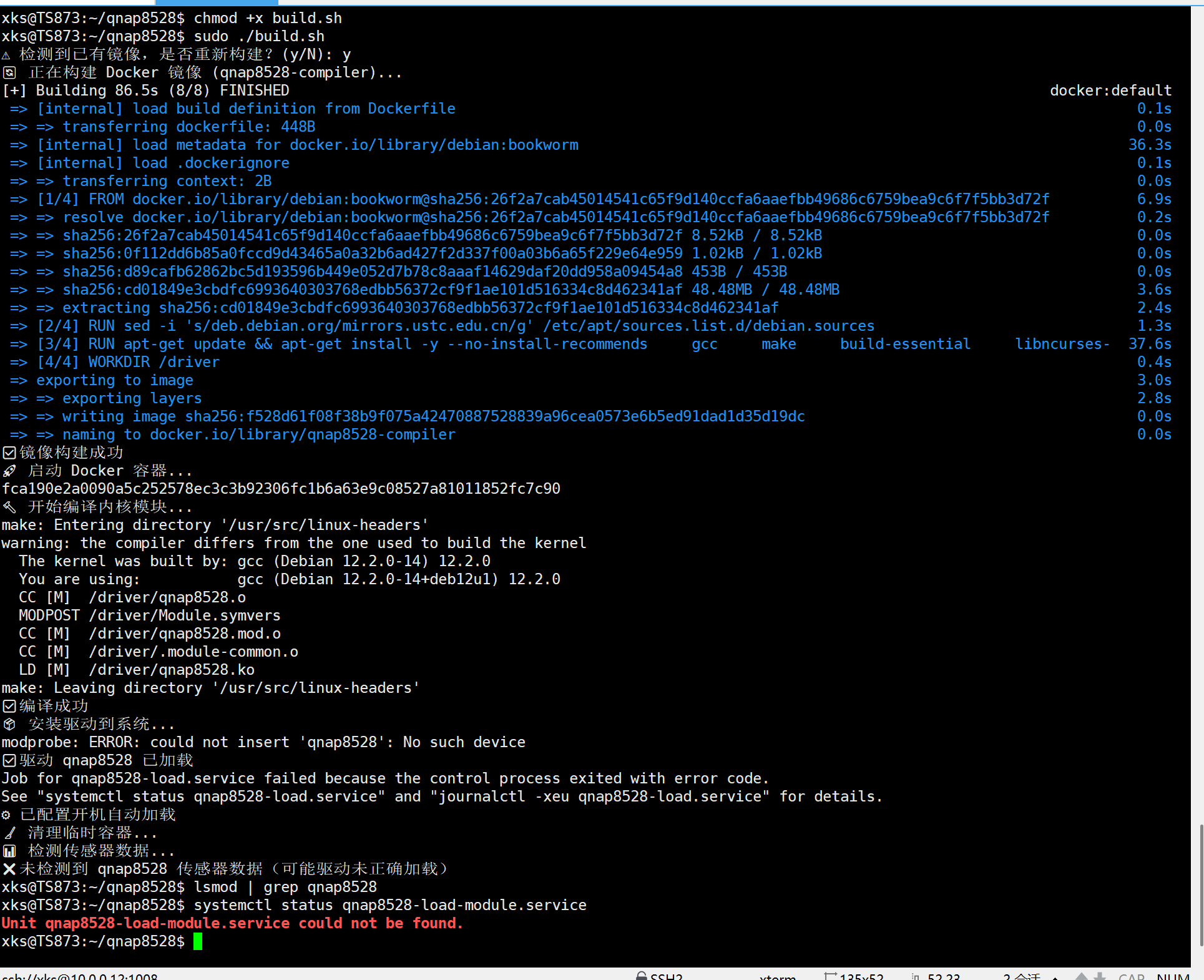

请问特殊设备适配:若设备为 TS-464/TS-253D 等非 ITE8528 芯片型号,可在脚本中添加参数 skip_hw_check=true(如 sudo ./build.sh skip_hw_check=true
这个具体要怎么修改,我用上面的命令编译,执行到最后还是提示无法加载驱动。sensors-detect也无法检测到。用另外一个https://github.com/Stonyx/QNAP-EC 是可以驱动。EC并非是 qnap8528是兼容的ENE EC芯片
modprobe qnap8528 skip_hw_check=true modprobe: ERROR: could not insert 'qnap8528': No such device  详情 回复
2025-7-26 22:33
编译成功 📦 安装驱动到系统... modprobe: ERROR: could not insert 'qnap8528': No such device ✅ 驱动 qnap8528 已加载 Created symlink /etc/systemd/system/multi-user.target.wants/qnap8528-load.service →  详情 回复
2025-7-26 22:29
2025-7-26 22:29:48 显示全部楼层
wrzone 发表于 2025-7-25 18:19
请问特殊设备适配:若设备为 TS-464/TS-253D 等非 ITE8528 芯片型号,可在脚本中添加参数 skip_hw_check=tr ...
编译成功
📦 安装驱动到系统...
✅ 驱动 qnap8528 已加载
Created symlink /etc/systemd/system/multi-user.target.wants/qnap8528-load.service → /etc/systemd/system/qnap8528-load.service.
** for qnap8528-load.service failed because the control process exited with error code.
See "systemctl status qnap8528-load.service" and "journalctl -xeu qnap8528-load.service" for details.
⚙️ 已配置开机自动加载
🧹 清理临时容器...
📊 检测传感器数据...
❌ 未检测到 qnap8528 传感器数据(可能驱动未正确加载)
2025-7-26 22:33:39 显示全部楼层
已解决
哥,咋解决的,我跑完脚本也是提示未检测到传感器数据,sensors-detect命令查看还是未知设备  详情 回复

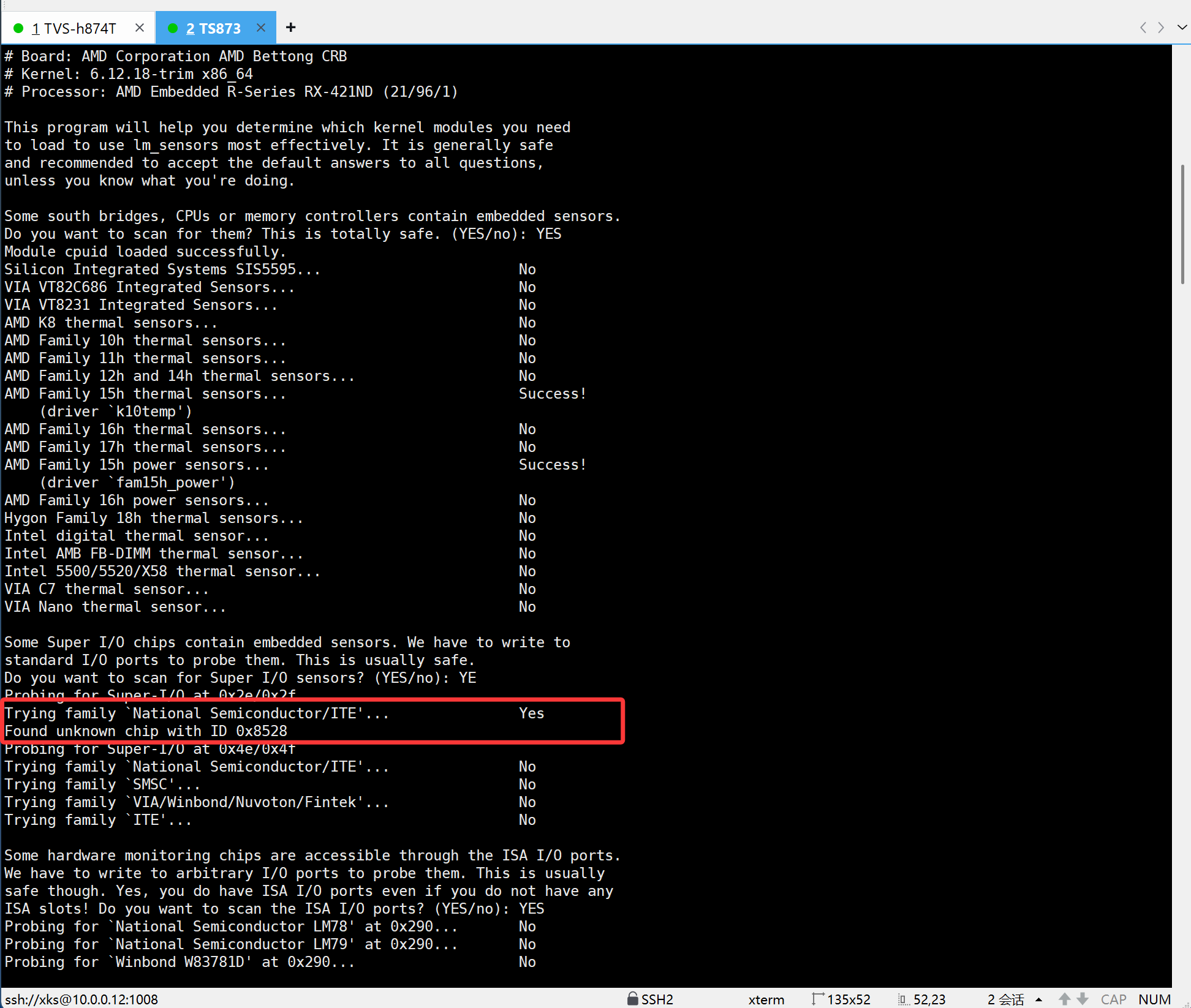

2025-10-21 22:05:37 显示全部楼层

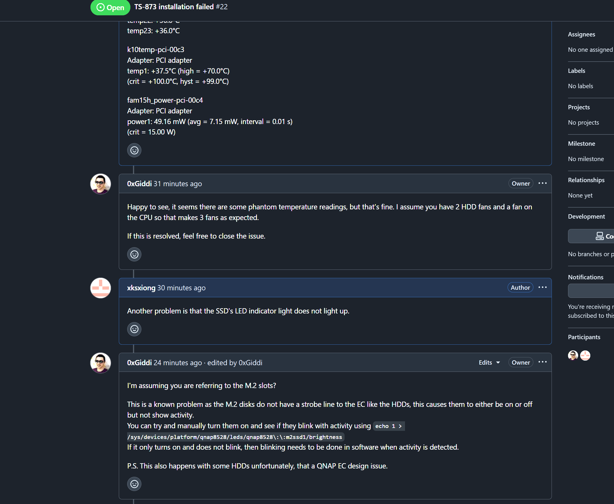

能否添加TS-873这个机型,总是安装报错。机器是TS-873,TS-873A是这个机型的升级版。
sudo ./build.sh skip_hw_check=true 试试这个命令再跑一下看看  详情 回复
2025-10-23 21:00

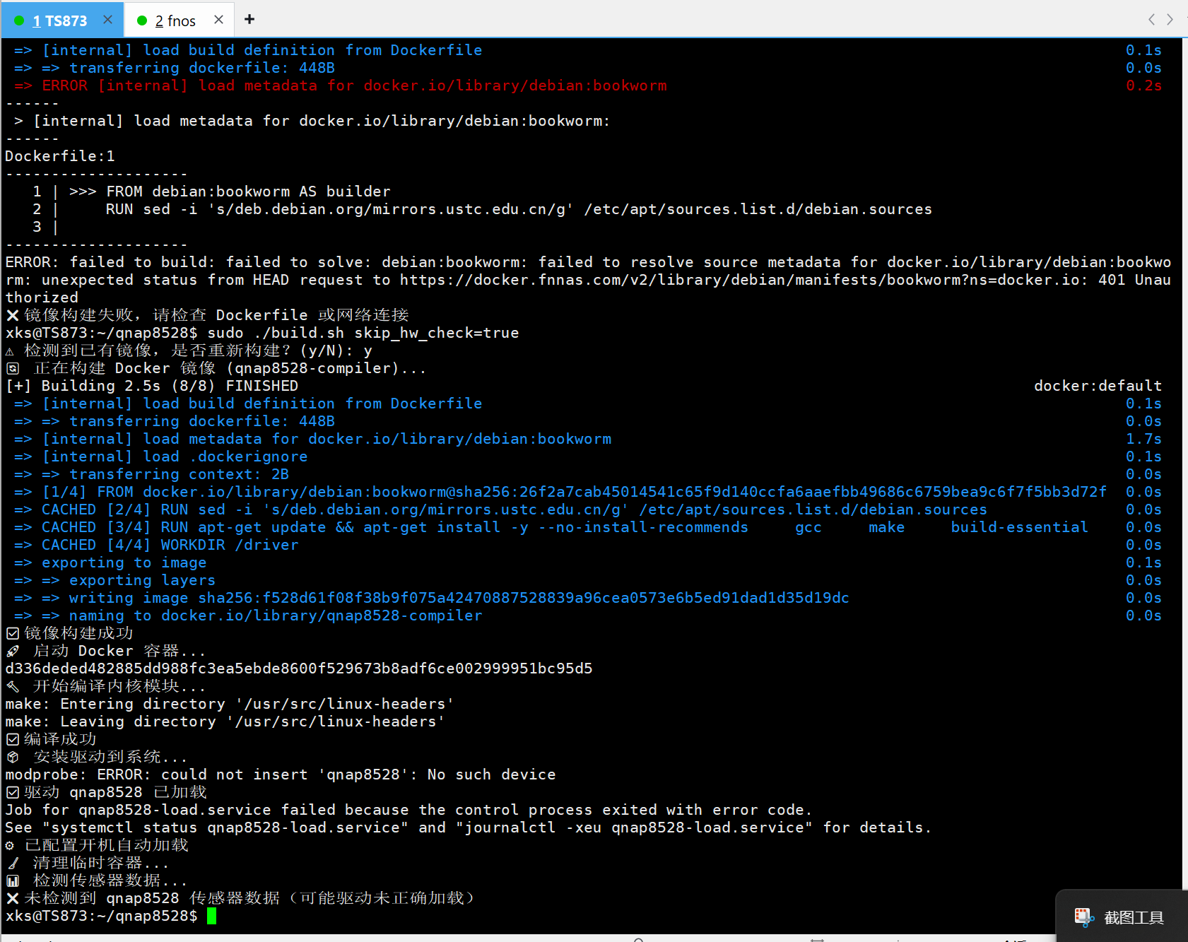

61
2025-10-23 21:00:31 楼主 显示全部楼层
试试这个命令再跑一下看看
xks
信息如图,还是加载失败。  详情 回复
2025-10-24 20:53

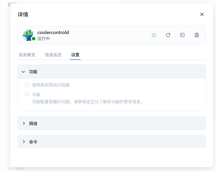

2025-10-23 21:35:51 显示全部楼层
驱动也正确加载了,但是coolercontrol没法控制风扇,不会随配置文件的转速,也没法手动控制风扇
搞定了,要打开高权限  详情 回复
2025-10-23 23:53
2025-10-23 23:53:17 显示全部楼层
[quote][size=2][url=forum.php?mod=redirect&goto=findpost&pid=189976&ptid=23613][color=#999999]K1ing 发表于 2025-10-23 21:35[/color][/url][/size] 驱动也正确加载了,但是coolercontrol没法控制风扇,不会随配置文件的转速,也没法手动控制风扇 ...[/quote]
搞定了,要打开高权限

25
2025-10-24 20:53:55 显示全部楼层
[quote][size=2][url=forum.php?mod=redirect&goto=findpost&pid=189951&ptid=23613][color=#999999]XingL 发表于 2025-10-23 21:00[/color][/url][/size] sudo ./build.sh skip_hw_check=true 试试这个命令再跑一下看看[/quote]
信息如图,还是加载失败。
xks
反馈一下,这个机型不在原作者1.14版本支持清单内,在github上提了一个issues,作者已经更新了支持,已测试成功。  详情 回复
2025-11-3 23:26
你重新按我的github上面readme重新跑一遍 原作者更新了驱动 支持你的型号了  详情 回复

xks 发表于 2025-10-24 20:53
信息如图,还是加载失败。
xks
是我提的issues,跟作者沟通后解决了这个问题。谢谢。  详情 回复
2025-11-3 23:29
25
2025-11-3 23:26:49 显示全部楼层
[quote][size=2][url=forum.php?mod=redirect&goto=findpost&pid=190566&ptid=23613][color=#999999]xks 发表于 2025-10-24 20:53[/color][/url][/size] 信息如图,还是加载失败。[/quote]
25
2025-11-3 23:29:22 显示全部楼层
